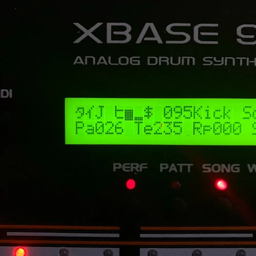

Grüße! Da ich kein Thema erstellen möchte, werde ich mein Anliegen einfach mal hier posten... Titel passt nämlich schon ganz gut.
Betreffen tut es meine Xbase 999. Hatte die längere Zeit nicht genutzt und vor kurzem dann beim wieder einschalten seltsame Symbole im Display und funktioniert hatte auch nichts mehr. Da es sich noch um die originale Speicher-Batterie handelte, lag die Ursache schnell auf der Hand. Elektroniker wie ich bin also Batterie gewechselt. Nun versucht das OS wieder aufzuspielen und dabei direkt das aktuellste heruntergeladen. Nach mehreren vergeblichen Versuchen mit meinen MIDI Interfaces, mir ein gebrauchtes MT4 zugelegt, da dieses von Jomox als verwendbar deklariert wurde. Also nochmal den MIDI Dumb mit dem MT4. Siehe da... hat funktioniert. Nun wird nach dem einschalten die aktuelle Version angezeigt. Nichts desto trotz hat auch ein erfolgreicher OS Dumb keine Änderung an den seltsamen Symbolen gebracht. Diese verändern sich bei drehen am Data Regler. Ausserdem funktionieren auch die Instrumente nicht und die Knöpfe nur teilweise. Normalerweise hört man das Instrument beim betätigen der Taste. Das ist jedoch nicht der fall. Habe mehrfach versucht das OS nochmal aufzuspielen... auch die älteren Verionen. Fehler bleibt der selbe. Bevor ich nun zu Jomox einschicke, was mir per Mail mitgeteilt wurde... vielleicht hatte schonmal jemand ähnlichen Fehler und kennt Lösung!?

Hast du bereits einen "Factory Reset" durchgeführt ? Falls nein, hier die Vorgehensweise:
Gleichzeitig folgende Tasten drücken:
3 + Shift + Enter + Write
Es sollten dann alle LED's aufleuchten, das Display zeigt BSY an, dann abwarten bis das Display FIN anzeigt, danach die 999 ab- und wieder anschalten, fertig.
Dieser Reset stellt das letzte Preset Backup aus dem Flash Memory her (Kits und Bank 1), einige Daten wie Bank 2 bis 4 und die Songs werden jedoch gelöscht. Wenn du Glück hast funktioniert deine 999 nun wieder einwandfrei. Eventuell wurden bei deinem OS Update jedoch korrupte Preset Daten geladen, davon gehe ich sogar aus, in diesem Fall reicht der von mir beschriebene Factory Reset leider nicht aus, du müsstest dann die original Samples und die Factory Presets neu einspielen und danach nochmals das OS neu einspielen, dauert zusammen circa eine volle Stunde…
Zunächst mal vielen Dank für die Rückmeldung! Also den Factory Reset habe ich nun getätigt und auch BSY lesen können. FIN jedoch nicht, weil dann die Felder komplett dunkel wurden. Aber das ließ sich auf FIN vermuten. Aus und wieder Ein... Leider kein Erfolg!
Werde nun die Factory Sounds aufspielen.

Er hat laut eigener Aussage bereits die Batterie getauscht… Aber nur die Batterie auszutauschen bringt bei einer 999 üblicherweise nicht den gewünschten Erfolg, da sich dann nur noch Datenmüll im Speicher befindet. Um einen Hardwaredefekt auszuschließen hilft es nur nacheinander die original Samples, die Presets und danach das OS einzuspielen, abschließend muss nochmal ein Factory Reset durchgeführt werden, erst dann befindet sich die 999 wieder im Auslieferungszustand. Falls das Gerät dann noch immer nicht einwandfrei funktioniert würde ich die Batteriespannung messen, falls nicht bereits beim Einbau geschehen, eventuell hat er eine schlechte Batterie erwischt, soll vorkommen… Falls das alles nicht hilft würde ich von einem Hardwaredefekt ausgehen.
Kompletten Factory Reset in 4 Schritten erledigt... noch immer der Fehler. Batterie ist übrigens in Ordnung. Auch auf der Leiterplatte an verschiedenen Punkten gemessen, sodass auch die neue Batteriehalterung korrekt gelötet ist. Bleibt dann wohl nur einschicken.
Nun doch ein Erfolg. Musste die Bänke im OS Dumb Modus übertragen. Bis auf den Sound funktioniert alles wie es soll. Die Soundausgabe ist jedoch extrem leise und klingt wie ein Distortion auf 200%. Woran soll das denn bitte liegen?? Kenne keine Einstellung diesbezüglich. Ist übrigens auch am Kopfhörerausgang so.
