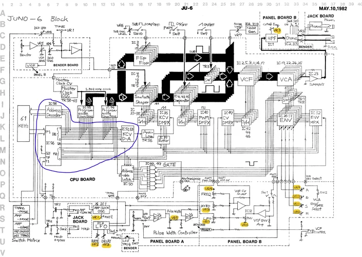

Mein Juno-6 ist und bleibt mein Sorgenkind, alle paar Jahre wieder überrascht er mich mit neuen Zicken. Jetzt ist es wieder soweit.
Problem/Symptome
Beim Einschalten zeigt sich folgendes Verhalten:
  • der Juno produziert keine Töne bei Noten unterhalb G#4, bei entsprechenden Tastenanschlägen wird kein Ton ausgegeben
  • die Tonhöhenunterschiede der einzelnen Notenschritte oberhalb G#4 sind minimal, weit von einem Halbton entfernt, eher in der Art "gleiche Tonhöhe mit instabiler Stimmung aka VCO :))
  • in unregelmässigen Abständen beim Anschlagen einer Taste (egal ob die gleiche oder eine andere) wird ein sehr tiefer Basston erzeugt (ich vermute es ist das C1 - unteres Ende des Tonumfangs des Juno)
Und dann plötzlich, manchmal nach 30 Sekunden, manchmal nach 10 Minuten, aus dem "Nichts" heraus, ohne, dass ich am Panel etwas verändert hätte (auch kein Pitch Bend oder so): Normalbetrieb, ganzer Notenumfang da, Halbtonschritte stimmen, keine eingestreuten falschen Töne, ....
Und dann plötzlich, aus dem Spielen heraus, zack, wieder das fehlerhafte Verhalten - manchmal nach ein paar Minuten, manchmal erst nach Stunden.
Ein paar Erkenntnisse dazu:
  • Ich kann das Problem nicht forciert auslösen, ich erkenne keinen Trigger, der durch eine Einstellung/Manipulation von mir ausgelöst würde. Weder bei Auftreten noch beim Verschwinden des Problems.
  • Die Klangerzeugung selbst scheint korrekt zu funktionieren, ich habe ausser der Tonhöhenproblematik keine klanglichen Artefakte.
  • Wenn ich, wenn das Problem auftritt, VCF, VCA, ENV, .. ändere, dann funktioniert das, der Klang verändert sich wie erwartet - nur die Tonhöhenproblematik bleibt

Rückschlüsse/Vermutungen (kann komplett falsch sein, darf gerne in Zweifel gezogen werden, Input sehr erwünscht)
Da die Klangerzeugung selbst korrekt zu funktionieren scheint, vermute ich ein Problem bei der Tonhöhensteuerung, also irgendwo im Bereich Master Clock, Counter, CPU, Tastatur, allenfalls noch Transpose und Bender.
Ist das aus eurer Sicht plausibel, oder bin ich da auf dem falschen Weg unterwegs?

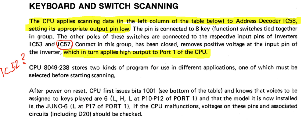

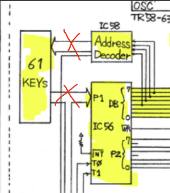

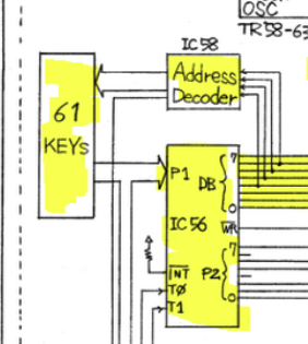

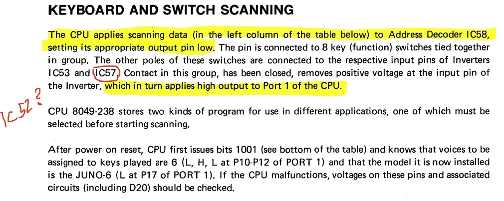

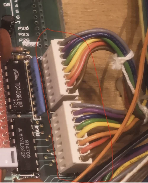

Meinem Verständnis nach haben wir da im Kern zwei Schaltungen: (1) Lesen der Tastatur -> CPU -> (2) Steuern der Divider (IC54/55). Es könnte also sein, dass (a) das Keyboard falsch abgelesen wird, (b) die abgelesenen Daten durch die CPU falsch prozessiert werden oder (c) die Counter nicht richtig funktionieren.
  • Keyboard
    Wenn ich über Midi zuspiele, besteht das Problem indentisch wie wenn ich über die Tastatur spiele. Das würde eher weg von der Tastatur als Urasche deuten, aber zum ganz ausschliessen reicht das wohl nicht. Ich habe mir darum überlegt, ob ich die Tastatur ganz vom Board trennen (sind ja einfach zwei Steckverbindungen) und via Midi zuspielen kann, um zu schauen, ob das Problem dann weiter besteht.
    Spricht aus eurer Sicht etwas dagegen, die Tastatur einfach abzuhängen und via Midi zuzuspielen oder könnte das Seiteneffekte haben?

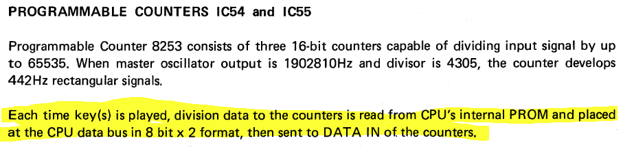

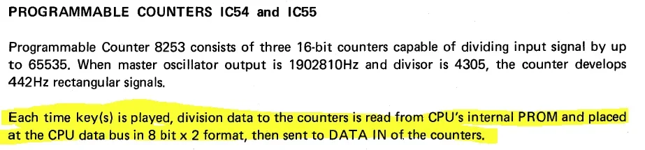

  • IC54/54

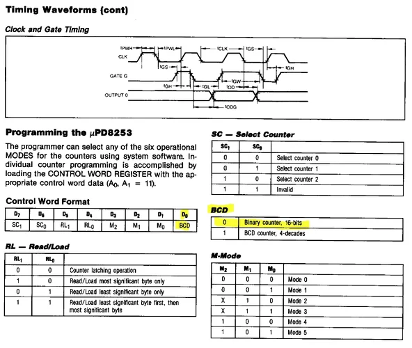

    Die beiden ICs haben ja jeweils 3 Counter (weshalb es bei 6 Stimmen ja auch deren 2 braucht). Wäre einer davon defekt und der andere funktionierte, würde das dann doch erwarten lassen, dass nur die Hälfte aller Noten eine falsche Tonhöhe hätten. Wären beide defekt, wäre es ein unwahrscheinlicher Zufall, dass sich beide gleichzeitig gleich falsch verhalten. Das scheint mir eher gegen ein Problem mit dem Counter zu sprechen?

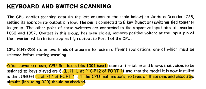

  • IC 58

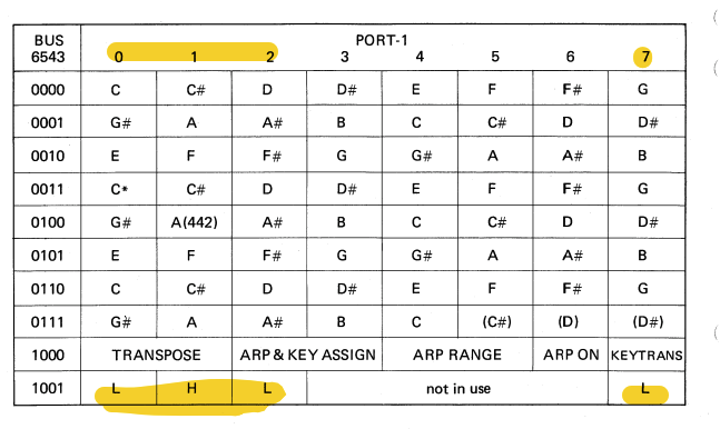

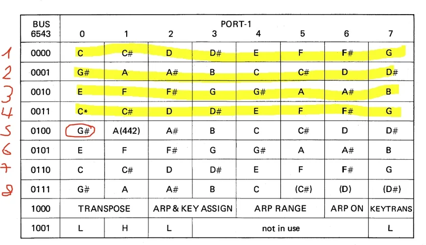

    IC58 ist ein M74LS42P, dessen Aufgabe es meinem (unsicheren) Verständnis nach ist, den BCD Code (binary coded decimal), der von der CPU auf dem Datenbus zur Steuerung der Counter ausgegeben wird (DB3 .. DB6), abzulesen und in Hexadezimalwerte zu konvertieren, welche dann über die 8 Kanäle (Leitungen) vom IC58 auf die Tastatur ausgegeben werden. Nach Durchlaufen der Tastatur werden diese Werte dann wieder von der CPU auf den 8 Eingangskanälen (Port 1, P10..17) eingelesen.
    Bei Betrachten der "Umrechnungs-Tabelle" ist mir aufgefallen, dass die fünfte Reihe (0100) genau mit dem G#4 beginnt, unterhalb dessen keine Töne mehr produziert werden. Das kann ein Zufall sein, aber auch ein Hinweis, dass da allenfalls etwas im IC 58 schief läuft. Zudem ist das interessanterweise gerade die Reihe, an der das dritte Bit von 0 auf 1 wechselt - oder mit anderen Worten, alle Tonhöhen, die mit einem 0-Wert im dritten Bit kodiert sind, werden nicht erzeugt.
Soweit bin ich gedanklich im Augenblick. Für ein Feedback/Ideen wäre ich euch sehr dankbar.
Falls das Tastaturabhängen ohne Seiteneffekte möglich sein sollte, wäre das wohl mein nächster Schritt, weil ich denke, damit den IC58 als Fehlerquelle ausschliessen oder erhärten zu können.

Zur Tastatur
Man kann sie abhängen ohne Seiteneffekte und dann per Midi den Juno ansteuern, das hat geklappt (Midi geht direkt auf die Tubbutec CPU, also IC56). Und das Problem besteht weiterhin. Ich habe mir zudem noch die Tastatur aus meinem Juno-60 geholt (die ist ja identisch) und an den Juno-6 angehängt und das Problem bestand ebenfalls unverändert.
Damit kann ich wohl die Tastatur selbst als Ursache ausschliessen. Und wohl auch den IC58, denn, obwohl dieser nicht abgehängt war, ist mit dem Abhängen der Tastatur der Schaltkreis unterbrochen (rote Kreuze), d.h. der Output des IC58 erreicht ja den Input Port1 auf der CPU nicht mehr. Er kann also nicht die Fehlerursache sein.

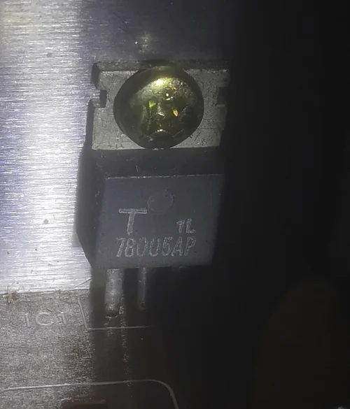

ok, ich hatte schon Spannungsregler (besonders solch' alte), die erst nach einer gewissen Zeit Probs machten, & es kommt mir deshalb bekannt vor.
(genauso wie ich schon Elkos hatte, die erst nach einer bestimmten (Lade)Zeit durchschlugen & n Kurzen fabrizierten.. so das man sie beim ersten Messen doch glatt im ersten Moment für oki gehalten hat.
Sind das noch die alten "originalen" Spannungsregler?

Ja, sind noch die Originalen.
Es macht wohl Sinn, diese plus die Kondensatoren auf dem Netzteil zu tauschen.
Ich muss mal schauen, was das genau für Dinger sind, ich weiss nur, dass die Netzteile des Juno-6 und des 60er nicht identisch sind (beim 60er hatte ich zumindest mal die Kondensatoren gewechselt).
M.i.a.u.: Audiohead
yep, das würde/hätte & habe ich auch schon mehrmals machen müssen, auch um ne wirklich stabile Basis zu schaffen.
M.i.a.u.: ujhdsrtzhvdr
(ich könnte fast darauf wetten das der 7805er hier die Probs macht, den würde ich zuerst tauschen 😉)

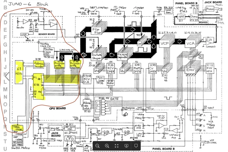

Wenn ich die Spannungsversorgung ausschliessen kann, kombiniert mit dem Umstand, dass ich zwar einen Blob beim Einschalten und das Rauschen der Verstärkung/Lautstärker-Poti höre, und der Tatsache, dass ich gar nichts höre, wenn ich an den Panel Boards einen Schalter ein/ausschalte oder einen Fader auf/zuziehe, komme ich nach Blick auf das Block Diagram wieder zum Verdacht, das Problem müsse irgendwo im Bereich/Umfeld CPU liegen (wo ich ja schon mal war).
So in etwa den blauen Bereich oben.
  • Die CPU selber schliesse ich vorerst aus, weil das Problem beim Juno-66 und dem 380er gleich besteht.
  • Den Loop zur und von der Tastatur (alles hinter IC 58 zurück auf Port1 der CPU) schliesse ich aus, inkl. den Leiterbahnen zwischen Steckerverbindungen und IC58 resp. CPU/IC56. Ich habe die Leiterbahnen und den Durchgang durch die Tastatur für jede einzelne Leitung geprüft.
  • Die Counter IC55/56 schliesse ich bedingt aus, weil, wären die das Problem, müssten ja beide gleichzeitig vollständig nicht funktionieren, da die ja je 3 Stimmen ansteuern. Kann sein, aber eher unwahrscheinlich.
  • Da sich das Verhalten durch Bewegen des Synths verändert haben könnte, könnte die Ursache ein mechanischer Schaden sein. Leiterbahnen auf der Platine? Einen sehr kleinen Teil der Leiterbahnen habe ich schon kontrolliert, ich denke, ich werde da mal weiter suchen. Erst mal noch die Stromversorgung der IC 52/53/54/55 (56 habe ich schon) und 58. Danach die Leiterbahnen des Datenbus (DB) zwischen den ICs 52/53/55/56/58. Erstmal nur auf Durchgang prüfen.
  • Dann werden ich mal mit dem Oszi versuchen dieses "Start Signal" (1001) der CPU zu messen. Da brauche ich dann vermutlich von euch etwas Guidance (mein derzeitiges Verständnis ist, das ich jeweils Bus0/1/2/7 einzeln gegen Erde messe um zu sehen, ob beim Einschalten die L/H/L/L Voltages anliegen.
  • Wenn das alles nichts bringt, werde ich wohl den CPU Sockel auslöten. Ich habe zwar jeden einzelnen Pin auf Durchgang kontrolliert (also vom Sockel auf die Platine) und dann auch die Pins auf dem Sockel gegeneinander auf Durchgang. Alles, was Durchgang haben sollte, hat Druchgang, alles andere nicht. Aber dennoch deuten viele Indizien in Richtung Sockel und Umgebung. Ich würde dann alles säubern, nochmal Gegenlichtaufnahmen der Platine zu machen, um ggf. Haarrisse erkennen zu können und einen neuen Sockel einlöten. Ist mehr so Prinzip "Hoffung", aber man soll ja nichts unversucht lassen.
Input, Hinweise, Erfahrungen, Warnungen, ... wie immer sehr willkommen.

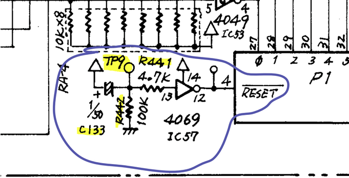

Wenn sowas ist, sind die ersten zwei Messungen:
tut der Quarzoszillator für den CPU-Clock?
wie sieht das Reset-Signal aus?
Eine nicht funktionierende Resetschaltung legt die CPU lahm.
M.i.a.u.: Der SD

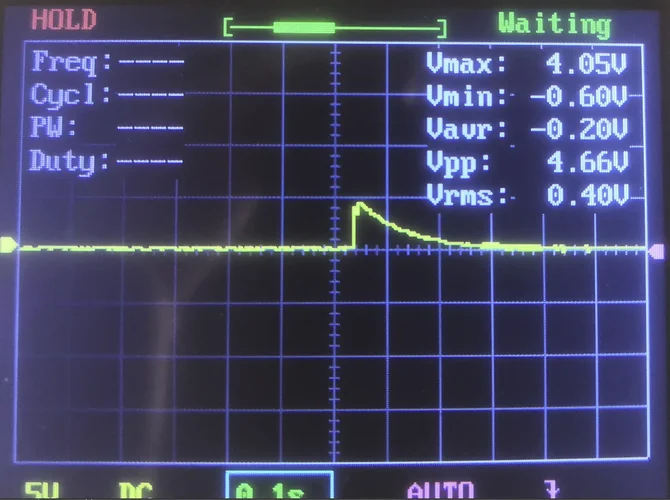

- Beide Widerstände sind okay
- 5V Speisung kommt sauber an (5.07V)
- Ground ist okay

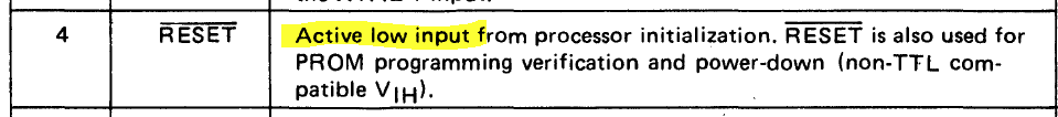

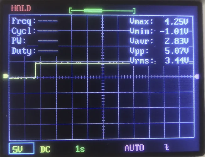

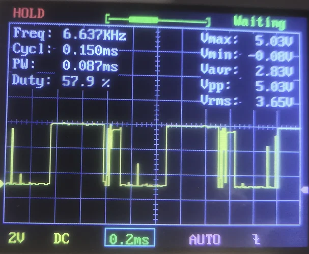

TP 9, nach Einschalten des Juno:
Pin4 auf der CPU, nach Einschalten (Hinweis: Da ich aktuell noch kein Zweikanal Oszi habe, sind die beiden Messungen sequentiell erfolgt, ist also nicht die gleiche Messung).
Ich wage mich mal auf's Glatteis:
  • Mit dem Einschalten des Juno wird der Kondensator C133 geladen und entladen (wobei mir noch nicht klar ist, wie das Entladen getriggert wird), entsprechend nimmt dessen Ausgangsspannung kontinuierlich ab.
  • Der IC57 ist ein Inverter, wenn die Spannung an 13 unter x Volt fällt (=low), dann lässt er 14 (high) auf 12 durch (14 ist die 5V Spannungsquelle).
  • D.h. Mit dem Einschalten und während der Zeit, die C133 zum Laden braucht, ist 12 "low", was dem IC56 den RESET signalisiert, sobald C133 ausreichend geladen ist, schaltet der IC57 auf high.
Falls ich das richtig verstanden habe, dann tut die RESET Schaltung, was sie soll? Oder liege ich da daneben?
Ja, die tut was sie soll.

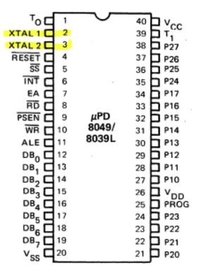

Nächster Schritt: hast Du an Pin 2 und Pin 3 ein regelmäßiges hochfrequentes Signal (das ist der Quarzoszillator des Prozessors)
Wenn ja: Hast Du an Pins 12-19, 21-23, 35,36, 38 irgendwelche digitale Signale (muss nicht systematisch sein, geht nur darum, dass da überhaupt was passiert).
Ich warte noch auf mein höher auflösendes Oszilloskop, ich kann daher derzeit nur einkanalig bis (theoretisch) 100kHz messen.

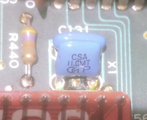

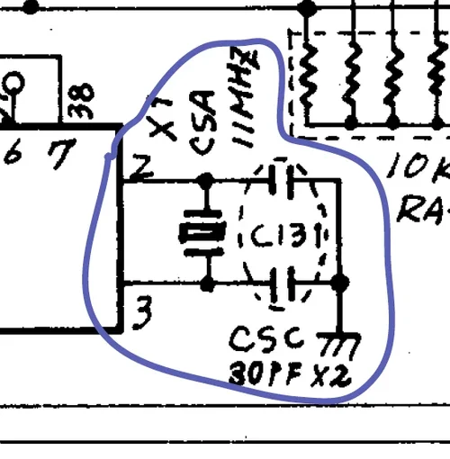

Rechts Pin2 (XTAL 1) und 2 (XTAL 2) der CPU. Links ein CSA 11 MHz Keramikresonator als externer Taktgeber im Kombination mit einem CSC300K (Filter).
Frage: Ich verstehe anhand des obigen Schemas nicht, wo die Spannungsquelle liegt. Versorgt der IC (CPU) PIns 2 uns 3 mit Spannung?

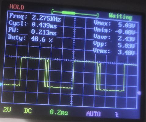

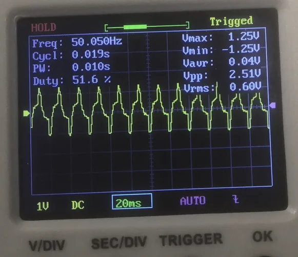

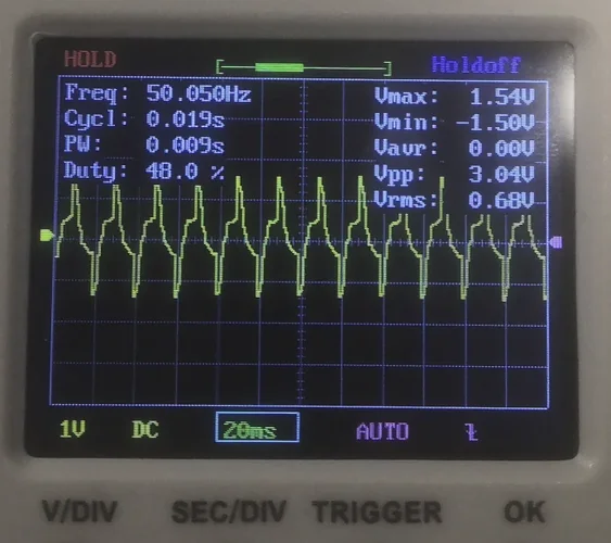

Messung XTAL 1 am CPU Pin 2 gegen GND:
Messung XTAL 2 am CPU Pin 3 gegen GND:

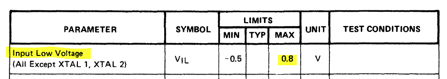

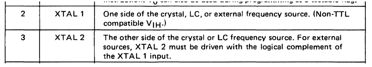

  • Auf beiden Pins ist ein gleichförmiges, sich wiederholendes Signal messbar. Das werte ich mal als gut, aber noch nicht hinreichend für ein Häkchen.
  • Da die Frequenz des Signals deutlich ausserhalb der Bandbreite des Oszis liegt, ist der Messwert für die Frequenz/Cycl/PW sicher falsch (misst bestenfalls die Auflösung des Geräts, nicht des Signals). Ich kann also nicht sagen, ob die Frequenz stimmt, nur, dass ein regelmässiges Signal da ist.

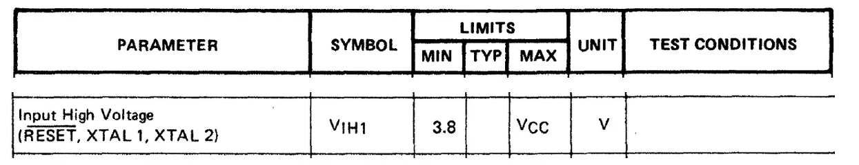

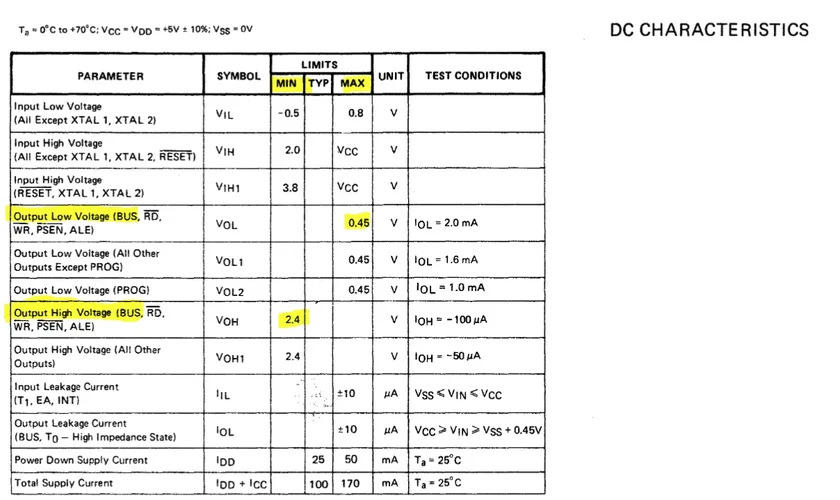

  • Auffällig ist, dass die Spec das active high Signal auf beiden Pins zwischen 3.8V und VCC (5V) erwartet. Die Messungen ergeben auf Pin2 Vmax von 1.25V, auf Pin3 Vmax von 1.54V. Ich frage mich allerdings gerade, ob ich der Messung von VMax wegen der eingeschränkten Auflösung des Oszi überhaupt trauen darf.
    -> Vermutlich nicht. Eine erneute Messung ergab noch tieferer Spannungswerte.
  • Selbst wenn die 1.25V resp. 1.54V ein Mittelwert bei annährend gleichverteiltem Messfehler wären, dann wäre mit 2.5V resp. 3V die active high Spannung immer noch zu tief. Oder mache ich da einen Denkfehler?
  • #26
nee, das passt schon, Dein Scope kommt mit der Anstiegsflanke noch nicht nach ob, da kommt ihm schon die Abstiegsflanke entgegen.
Die Messung ist nur dazu da um den unwahrscheinlichen Fall des Quarzausfalls auszuschließen

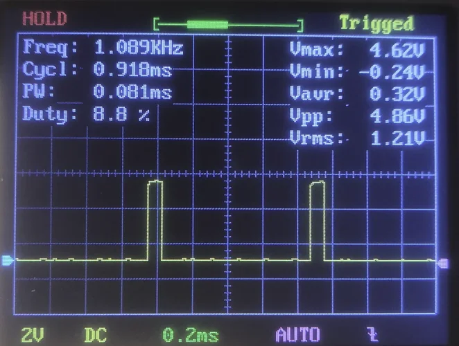

Spannend wird es jetzt bei den Adresse und Datenbussen.
  • #27

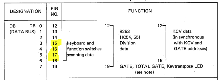

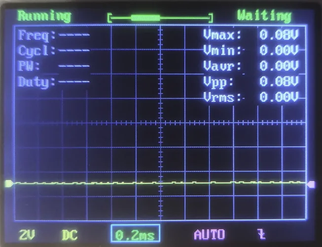

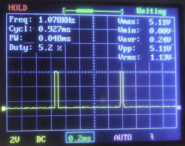

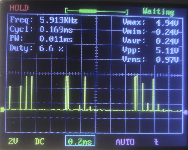

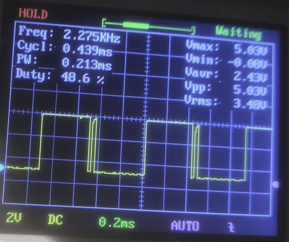

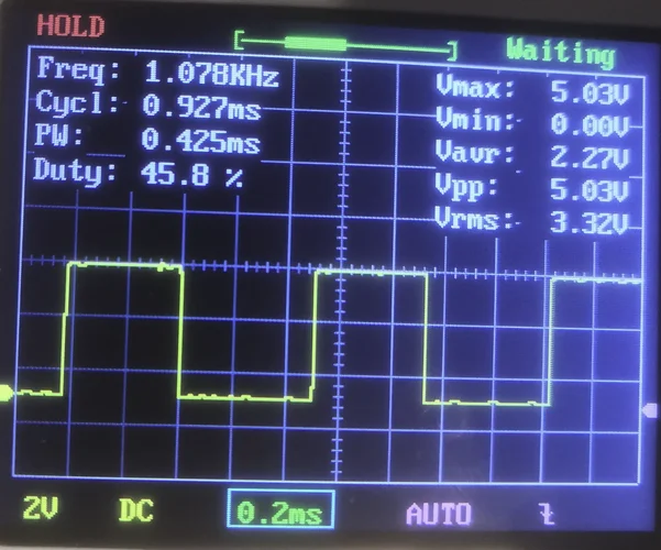

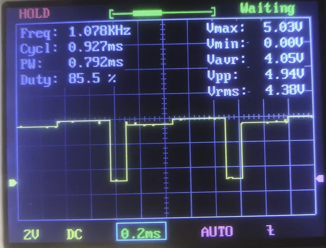

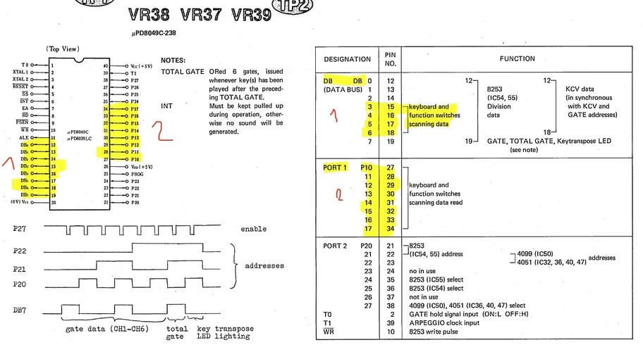

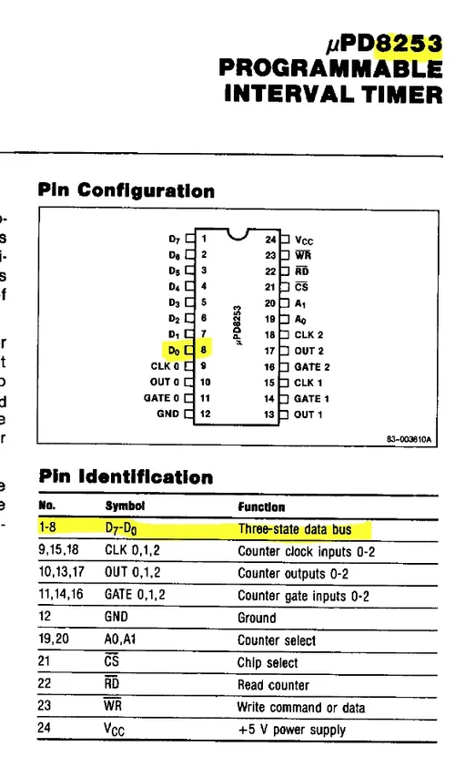

Datenbus, DB0 - DB7 (Pins 12 - 19)
(Hinweis zur Messung: Ich habe das Signal (x-Achse) auf dem Display zur besseren Lesbarkeit vertikal nach unten verschoben).
DB0
DB1
DB2
DB3
DB4
DB5
DB6
DB7

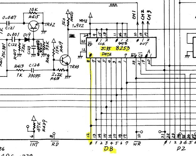

Auf DB0 passiert nichts.
Bei allen Bussen sind die Signale high/low im Rahmen der Spec (high > 2.4V, low < 0.45V), abgesehen davon, dass ich auf DB0 kein Signal habe.
Ich gucke mir DB0/Pin11 jetzt noch genauer an. Spontan kommt mir in den Sinn:
- Nochmal Durchgang messen vom Chip auf Sockel auf Leiterbahn
- Juno-66 raus, 380er rein und dann nochmal mit dem Oszi messen

Versuche gerade zu verstehen, was für ein Signal auf DB0 zu erwarten ist.
DB0 geht ja u.a. auf den IC55, einen PD8253, der als Counter fungiert.
Sind die 0V vielleicht doch richtig als low signal = BCD 0?
  • #29
OK, Das klingt so, als ob die CPU grundsätzlich funktioniert..
Fehler könnten jetzt durch 4049 im D/A-Wandler entstehen oder durch einer der 8253 (das Widerstandsarray nehm ich mal raus).
Eventuell auch mal die CPU ziehen, und im ausgeschalteten Zustand den Widerstand gegen Masse und +5V messen. Das müsste bei allen 8 DB-Bus-Leitungen gleich sein.
Eventuell auch nochmal die Tubbutec CPU stecken und den DB0 mit DB1 vergleichen
