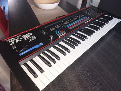

Hallo Forumsgemeinde!
Ich habe hier einen defekten JX-3P, an dem schon mindestens zwei Personen rumgebastelt haben. Der Ärmste war mir sofort sympathisch und er tat mir zu leid, um ihn nicht zu kaufen. Ich will ihn auf jeden Fall selbst reparieren und hoffe, dass ich hier den einen oder anderen Tipp bekommen kann.
Den Zustand würde ich auf den ersten Blick mit "bemitleidenswert aber es besteht Hoffnung" beschreiben.
  • Die Taster stehen alle irgendwie anders und funktionieren mehr oder weniger gut.
  • Die drei Poti-Kappen fehlen.
  • Viele Schrauben fehlen.
  • Eine Stimme ist defekt.
Folgendes ist mein Plan:
  • Die Front werde ich zerlegen und schauen, ob es mit einer Reinigung getan ist oder ob ich neue Taster einbauen muss.
  • Die Poti-Kappen werden 3D-konstruiert und gedruckt.
  • Ersatz für die fehlenden Schrauben (Linsenkopf mit Flansch, M3 x 16 und M4 x 16) werde ich besorgen.
  • Wegen der defekten Stimme werde ich mir das Service-Manual anschauen und sehen, was ich testen und messen kann.
Als ersten Schritt habe ich den Synth gem. den Tipps auf der Seite von Florian Anwander mit gedrückter Prg.No.2 Taste gestartet. Die defekte Stimme ist Nr. 1. Bei manchen Presets unterscheidet sich die Stimme überhaupt nicht von den anderen. Z. B. bei B1 oder B8. Bei anderen ist sie entweder leiser (B4), anders (A4, A5) oder ganz stumm (B3, B7, B11).
Ich würde mich freuen, wenn jemand Lust hat, mich gedanklich bei der Fehlersuche und Reparatur zu unterstützen.
Danke und viele Grüße,
Lars

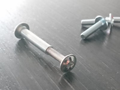

Hier hatte ich mal einige Schraubentypen in einer Übersicht zusammengestellt - sind einige bei, die ich an (auch an meinen) diversen Synths schon gesehen habe. Vielleicht gestaltet sich ja so ein Nachkauf etwas leichter...
M.i.a.u.: loopino und Budel_303
Danke! Ich bin für jeden Hinweis dankbar.

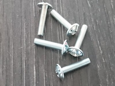

Für die Tastatur (5 Schrauben) habe ich soeben in meiner Bastelkiste Möbel-Schrauben in M4 x 18 gefunden. Ich glaube, die sind von IKEA... oder aus dem Baumarkt?

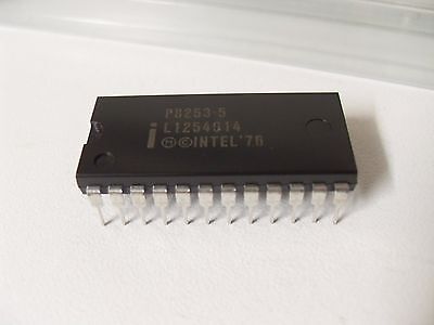

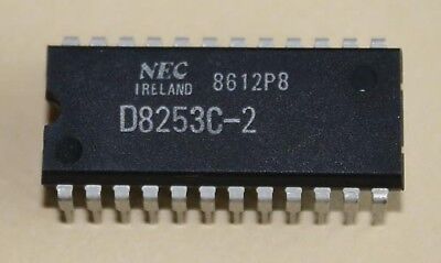

Aber ich fürchte da ist einfach der 8253 hinüber (hatte ich auch noch nie)
Die gibts zwar nicht mehr neu, aber ausreichend in der Bucht:
PS, wenn Du gut im Auslöten bist, dann kannst Du ja einfach mal zwei der TimerICs miteinander vertauschen. Dann siehst Du ja, ob der Fehler mitwandert.
Ach ja, Pin9 ist Clock (habe es oben geändert). Dann muss das Signal dort in Ordnung sein, denn von Pin9 zu Pin15 habe ich Durchgang und da funktioniert es ja.
Was ist denn mit Pin11 (Gate)? Dieser Pin ist mit Pin3 von IC105 (4011) verbunden. Was wäre, wenn der 4011 an dieser Stelle kaputt ist?
Ich habe ein bisschen Infos zu 8253 gegoogelt. Die waren in Intel 8088 und x86 PCs verbaut. Insofern seinerzeit Massenware. Schöne Vintage Schulungsvideos gibt es dazu. :cool: Für den Preis kaufe ich mal ein, zwei auf Verdacht. 4051 habe ich auch mal vorsorglich bestellt.

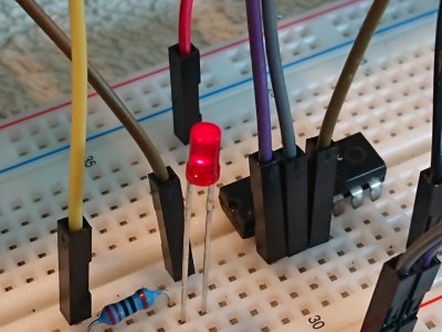

Ich habe mir jetzt mal was zur Funktionsweise des 4011 Chips durchgelesen. Eigentlich ist der ja ganz einfach zu testen:
An Pin14 müssen 5 Volt anliegen - ja
An Pin7 muss Masse anliegen - ja
Die anderen Pins sind 4 Gates mit je 2 x rein und 1 x raus:
Liegt an beiden Eingängen eines Gates eine Spannung an (logisch 1), muss der Ausgang 0 Volt sein. Ist mindestens ein Eingang logisch 0 (keine Spannung), dann müssen auf dem Ausgang 5 Volt anliegen.
Bei den Chips 205 und 305 habe ich auf allen vier Gate-Ausgängen (Pins 3, 4 10 und 11) 5 Volt. Beim Chip 105 ist Pin 3 = 0,02 Volt, Pin 4 = 3,5 Volt, Pin 10 = 0,01 Volt und Pin 11 = 0,1 Volt. Obwohl immer mindestens ein Eingang = 0 ist. Diese Werte schwanken von Messung zu Messung. Mal sind sie höher und mal bis in den negativen Bereich. Diese Schwankungen könnten auch erklären, warum gestern mal ein Ton raus kam.
Ich denke, ich tausche mal den IC 105 sobald die Post mir neue gebracht hat.
