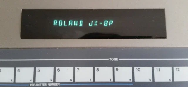

Success! :D

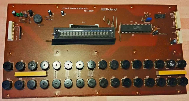

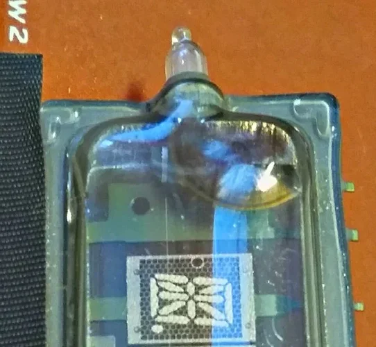

Es war zum Glück tatsächlich nur das VF-Display.
Anscheinend ist der Glaskörper gesprungen: in der Nahaufnahme sieht man eine Reflektion wie Staniolpapier. Das neue Display ist da spiegelglatt. Die dunkle Verfärbung im Glas ist normal.

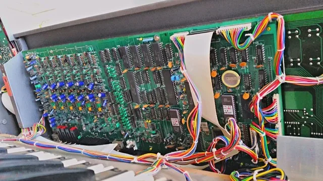

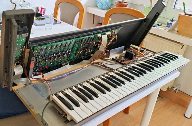

Und hier noch ein paar Impressionen:
