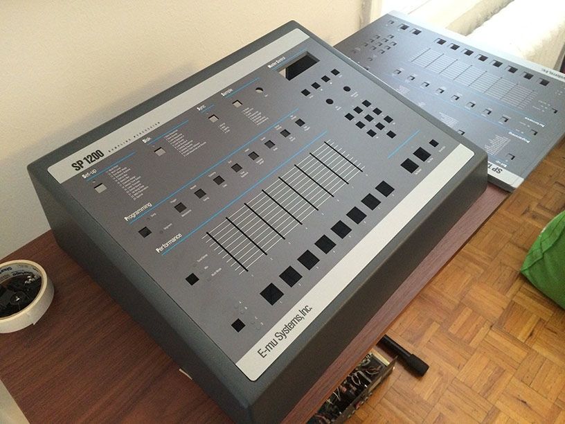

Bezüglich einer neuen Folie könnte vielleicht http://www.synthgraphics.com weiterhelfen ...die machen z.B. auch "Replica-Panels" für den Emu SP12, den Juno oder den Polysix.
HTH
Das ist eine coole Idee. Ich hab von denen die KIWI-3P-Folie. Die wäre genau die richtige Stärke.
