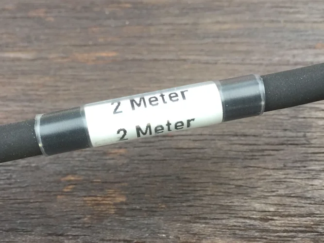

Hallo allerseits,
ich möchte meinen Kabelsalat beschriften. Dazu verwende ich einen Brother Labeldrucker, der ziemlich gute Label auf Kunststoffband ("brother flexible id") ausdruckt. Diese sind 1-2 cm breit und werden in der Nähe jedes Steckers um das Kabel herum aufgeklebt.
So weit, so gut.
Nach einem Jahr haben sich aber fast alle diese Tapes wieder abgelöst (und zwar auch die, die ich extra lang gemacht hatte, um auf Nummer Sicher zu gehen). Der Kleber hält einfach nicht so gut wie versprochen. Klar wäre es besser, nicht ausgerechnet eine so stark beanspruchte Stelle zu markieren, aber genau dort brauche ich ja die Label.
Ich bin jetzt auf der Suche nach einem reißfesten, transparenten Tape, welches "bombig" klebt, und mit dem ich die Aufkleber sozusagen nochmal umwickeln kann. Irgendwie sowas wie "Gaffa in durchsichtig".
Habe dazu mal ein Baumarkt-"Reparaturband" ausprobiert, das aber viel zu unflexibel war.
Dünner Schrumpfschlauch ist vermutlich keine Lösung, da ich die Kabel nicht nochmal trennen und neu verlöten möchte - oder schrumpft der Schlauch so stark, dass man ihn sogar über die (XLR-)Stecker bekommt?

Ich nehm tatsächlich Schrumpfschlauch (farbigen, keinen schwarzen wegen Beschriftungslesbarkeit) für sowas - mach den aber nicht übers Kabel, sondern um den Stecker :!:. Zum Beschriften verwende ich dann einen Permanentstift.
Funzt für mich gut.

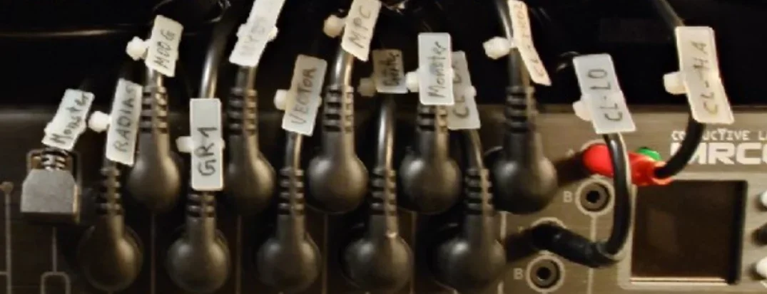

Kabelbinder mit Beschriftungsschildchen.
Ein Labeldrucker (Brother P-Touch oder Dymo o.ä.) erzeugt saubere
Schildchen für die "Kabelbeschriftungsträger".

interessant - diese Beschriftungs-Sets kannte ich noch gar nicht. Sie sind aber auch nicht das, was ich suche.
Tatsächlich möchte ich bei so vielen Kabeln eng nebeneinander (Audiomischer, Videomischer) nicht auch noch kleine Schildchen im Weg haben.

Ich benutze auch einen Brother, zum Teil mit durchsichtigem Schrumpfschlauch. Zum Teil wickel ich einfach nochmal zwei Runden Tesa rum. Hält zum Teil seit Jahrzehnten. Wenn Dir normaler Tesa nicht geheuer ist, dann nimm das Dokumentenklebeband (leicht matt, geht von Papier wieder ab). Der Kleber löst Kabelmäntel nicht an, und hält auch ewig.(wichtig: nicht nur eine Runde nehmen!)
