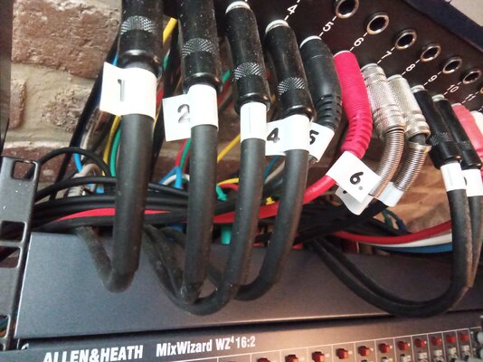

ich finde, dass seine lösung eigentlich sehr gut aussieht, allerdings ist es wohl immer noch recht viel arbeit selbst gedruckte papierschildchen da drunter zu frickeln.

Man stelle sich mal vor, jeder kennzeichnet bei jedem Patch im Eurorack-Case erstmal seine Kabel ...
Also das hilft nur bedingt bei entsprechend viel Hardware, aber Kabel gibt es auch in bunt. Auch gerade Instrumentenkabel. Patchkabel ja sowieso. Ist sehr förderlich für die Übersicht.

für die eigentlichen patchkabel braucht man das auch eher selten, kabel zu beschriften ist eher für die installation an der rackrückseite interessant, angefangen mit den netzsteckern.
die schildchen von audiot wären für mich der idealzustand, so sahen meine ersten selbstgebastelten auch aus. nur dass es wirklich schön wäre, wenn man die dinger fertig kaufen könnte.
die klettdinger von verstärker sind auch toll, wobei sie mir persönlich für die rückseite von 24iger steckfeldern schon fast wieder zu groß wären. und wegends des beschriftens: anstatt sie zu beschreiben kann man ja auch erst mal weiße papieretiketten draufpappen, dann können sie auch wiederverwendet werden.

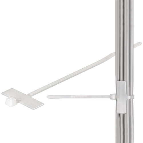

Das einzig Wahre und einfach am praktischsten und am halbarsten sind Laschen (in welcher Form, Farbe Größe auch immer), in die man ein kleines Schildchen einlegen kann.
So wie etwa diese Laschen von Phönix Contact:
https://www.conrad.de/de/p/phoenix-contact-1005266-kmk-2-zeichentraeger-montage-art-kabelbinder-beschriftungsflaeche-29-x-8-mm-transparent-1-st-740492.html?hk=SEM&WT.mc_id=google_pla&gad_source=1
In die passen auch einwandfrei z.B. die DYMO Beschriftungsbänder mit 9mm Breite. Passt auch gut lesbar zweizeilig drauf.
Ausdrucken, abschneiden, einlegen, mit Kabelbinder am Kabel fixieren - fertig und sieht sauber aus.
Und zum Abschneiden der Kabelbinder kauft man sich einen billigen flachen Elektronikseitenschneider für 5-10€. Der schneidet den Kabelbinder sauber und bündig ab und verhindert somit daß man sich an der Schnittkante die Finger oder Hände aufreisst.
Kann man drüber streiten. Wenn Du ein Kabel mit sowas dran aus einem Kabelbündel geschweige denn einem Kabelwust rausziehen willst, dann wirst Du das Zeug verfluchen
Das relativiert sich, da im Normalfall der Stecker dranhängt.
Mit Kabeln, Kabelbündeln und Kabelwust habe ich als Servicetechniker für Druckmaschinen einige Erfahrung.
...sind aus meiner Erfahrung im industriellen Einsatz(ÖL, Schmiermittel, Farben, Lösemittel, Dreck) ziemlich beständig
