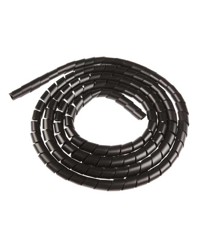

Auf deinem Bild sehen die komplett schwarz aus, so würden die mir gefallen. Habe die seit Jahren in der Hobbywerkstatt fürs Werkzeug. Leider gab es die damals nur mit roten Lamellen - Augenkrebs Alarm ;-)

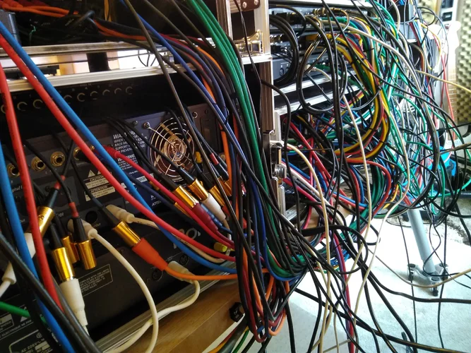

Ne im Ernst, ist echt Katastrophe mit den Kabeln. Mini-Klinke, Mono, Stereo, XLR, Chinch ... alles ducheinander. You can run from it, but you can't hide. Tipps welcome.

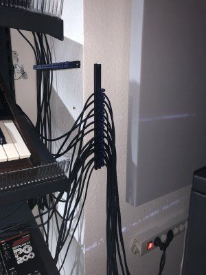

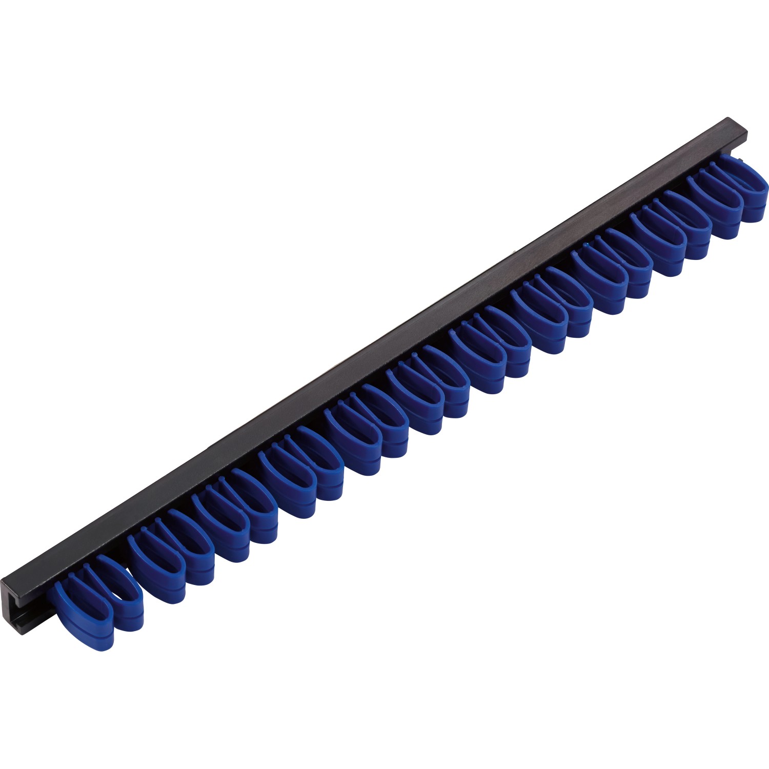

Die Steckerleisten und Kleinteile Usb-Verteiler etc. sind auf einer Holzplatte als Aggregateträger.
Die Halter für die Kabelbinder sind mit auf der Platte und um den Arbeitstisch.

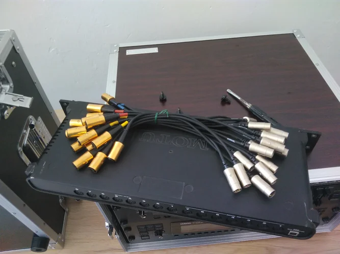

Aus welchem Grund, hast Du für die MIDI-Kabel im Vordergrund diese kurze Verlängerungslösung gewählt?
Ohne es genau zu wissen, aber aus eigener Erfahrung und weil es auf dem Bild auch so aussieht: wenn die Rackgeräte alle unterschiedliche Tiefen haben, fällt es mir schwer, bei einem nicht so tiefen 1HE-Gerät Kabel zu stecken, insbesondere wenn mehrere Buchsen eng nebeneinander liegen.
Mit der Verlängerungslösung kannst du halt komfortabel umstecken, wenn dein Setup ständige Wechsel erfordert, du das Routing nicht am Gerät umkonfigurieren kannst oder willst, nicht einfach die Kabel an den Endgeräten austauschen kannst...

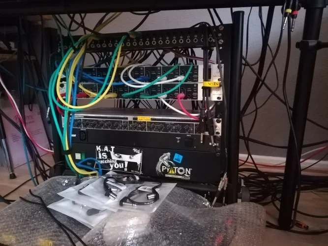

Patchbay´s sind top, paar Multicores, dann noch Klett-Kabelbinder (auch zur Zugentlastung), hilft etwas den Kabelsalat zu bändigen.
Am besten alles Sym und möglichst Strom und Audio separat verlegen. (soweit die Theorie, klappt natürlich nur bedingt gut in der Praxis) Hust*
Genau, wie es Gasmann geschrieben hat.
Das Midi-Express hat im Gegensatz zum K2600 eine so geringe Einbautiefe, dass ich keine Möglichkeit habe, die 16, Stecker im eingebauten Zustand in die Buchsen zu bekommen.
Klinke ist kein Problem, aber Midi, bekomme ich nicht in einer HE so tief in einen Spalt gefummelt.
In dem Setup sind drei Midi-Express 128 verbaut. Aber nur dieses eine ist so unzugänglich.
Ich hatte mir dann acht Kabel, mit 30 cm gekauft, diese dann halbiert und Metall-Midi-Buchsen angelötet.
