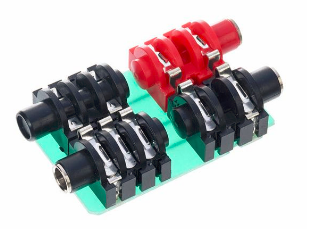

Das Konzept ist schrott. Nicht, weil ab und zu schlecht verarbeitete Stecker hängenbleiben, sondern weil die Buchsen direkt mit einer Platine verlötet sind. D.h. der ganze Druck beim reinstecken oder rausziehen geht auf diese Lötstellen, die dann regelmäßig brechen und nachgelötet werden müssen. Ordentliche Patchbays kosten leider neu das 20 fache...
Wie oben geschrieben, man kann es ausbauen, entlöten und alles sauber rausholen, danach wieder zusammenlöten. Musste ich schon ein paar Mal machen (habe glaube ich 8 Stück dieser Patchbays)...
die baugruppen gibt es meines wissens nach auch für die billige rean spp einzeln nachzukaufen (nur eben nicht beim großen T)
sofern du nur 7 von deinen 8 benutzt, hast du es sehr einfach.
einer der gründe, warum man sowas benutzt, ist da der, dass man nicht möchte dass das gleiche am waldorf oder am mackie passiert. insofern ist jeder schaden am steckfeld nur eine erinnerung daran, wozu man es hat.
Sind die wirklich verlötet? Also ich nutze die Neutrik Patchbay nur als Durchgang, um die Buchsen im Audio Interface zu schonen. Und dafür musste ich damals das Frontpanel öffnen und da irgendwas umstecken oder drehen, um es von Normalized/ Halfnormalized auf Durchgang umzustellen. War schon etwas länger her. Ich musste das aber nichts löten.

Die Buchsen sind in der Patchbay auf kleine Platinen gelötet. Die kann man rausnehmen und umdrehen, wie Du schreibst. Die Stecker sind aber nicht direkt mit dem Gehäuse verbunden, dass heißt die Kräfte zerren an den Lötstellen. Das ist der Konstruktionsfehler.

  • #44
der T hat sie doch.
/de/rean_nys_spcr_1.htm
2,30 euro
man kaufe sie sich auf vorrat und alles ist gut (außer du bist jemand, bei der der kunde nebendran sitzt)
kann übrigens die erfahrungsberichte, dass da was rutscht und wackelt, nicht bestätigen. meine machen das definitiv nicht. kann also gut sein, dass es da verschiedene serien davon gibt, die sich äußerlich nicht voneinander unterscheiden.
