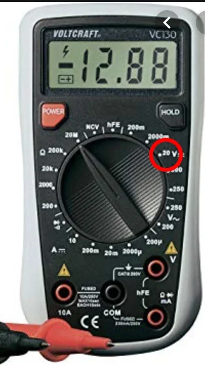

Ich habe ein Voltcraft 130-1 und die Auswahl auf 20 V, siehe Foto, passt das so von der Einstellung? Falls es zu schlecht ist würde ich auch ein besseres kaufen.
Das Voltcraft ist zwar nicht super, aber schon ok. Messe doch mal das tiefste F und das F eine Oktave höher im 2000mV Modus.

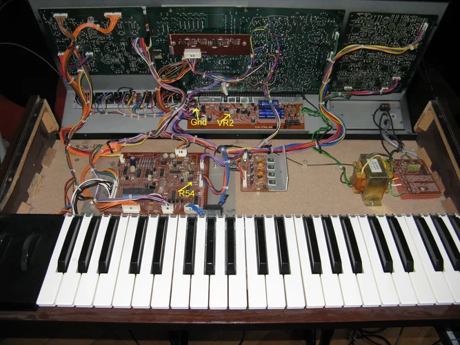

Guck Dir mal die Adjustment-Prozedur 1.3) (5Volt Justage) an:
Der Messpunkt "linke seite von R54" ist auf dem CPU-Board,
Ground kriegts Du am Powersupply-Board links an den Verbindern.
Der Trimmer VR2 für die 5V ist der linke der zwei Trimmer auf dem Powersupply-Board:

Wie gefährlich ist das bezüglich Stromschlag? Ich bin nicht rasend erfahren, aber so lange ich Plastikhandschuhe trage und aufpasse kann eigentlich nicht viel passieren, oder?

Rechts auf dem Bild ist der Trafo, die Verteilerplatine daneben und der Power-Schalter. Die führen 240V. Diesen Bereich solltest Du abdecken. Ich lege da immer ein stabiles Packpapier oder eine Plastiktüte drüber und klebe das am Rand und am Boden mit Paketklebeband fest.
Ansonsten musst Du schauen, dass Du nicht aus Versehen mit den Messspitzen oder mit dem Schraubenzieher (siehe unten) einen Kurzschluss auf den Platinen erzeugst. Das macht zwar Dir nix, aber manche Kurschlüsse mag die Elektronik nicht.

2.1 musst Du nicht machen. Nur 1.3:
Du klemmst das schwarze Messkabel an Ground (die Messspitze kann man üblicherweise neben dem Kabel in den Stecker reinklemmen - Ground sind an dieser Stelle jeweils die zwei rechten Kabel der Sockel).
Du hältst das rote Messkabel an die im Bild bezeichnete linke Seite von Widerstand R54.
Jetzt liest Du den Spannungswert ab. Der muss "+5.00V" sein - nicht 5.01, nicht 4.99
Wenn da was anderes steht (ich vermute, dass der aktuelle Wert niedriger ist), dann justierst Du VORSICHTIG die Spannung mit einem kleinen Schraubenzieher am Trimmer VR2 hinten an der Spannungsreglerplatine.
