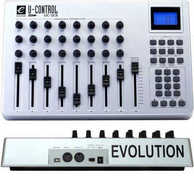

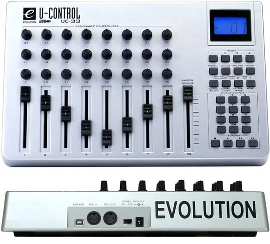

Alternativ zum Novation Controller ohne weiteres Kenton Teil

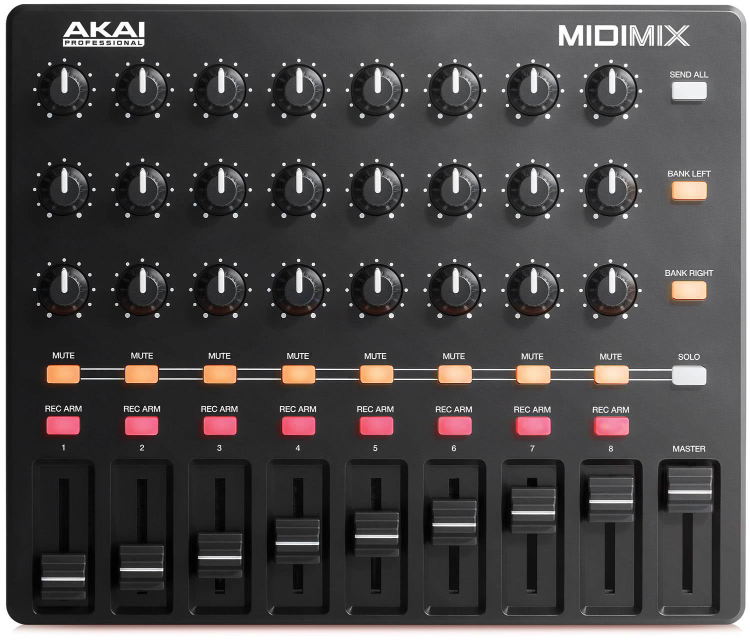

Man könnte glauben das Akai sich den Midimix davon abgeschaut hat.
Der sieht fast 1:1 so aus und hat noch ein paar Extra Buttons, dafür fehlt die Telefon Tastatur, aber das oder der Akai sind eigentlich die perfekten Controller für den OT.
