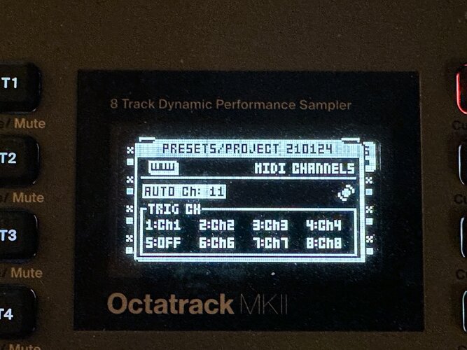

Autokanal ist der Kanal auf dem der OT auf dem gerade ausgewählten Track empfängt. Das ist sehr praktisch. Alternativ empfängt er auch auf dem jeweils eingestellten Kanal. Aber Achtung das funktioniert nicht , wenn in den Settings unter Midi/Channels die Channelnummern kollidieren.
Nur mal angenommen dein Midikanal für den Synth steht auf Ch05 , dann müsste man in den Settings Track 5 einen anderen (oder keinen) Kanal zuweisen.

Thanks. Komischerweise empfängt der Autochannel immer, was der XD spielt.
Vielleicht sendet der XD auf allen Kanälen? Ich muss mich mal schlau machen, Midi OX oder so.
Oder ich mach was falsch.
Da oben ist noch ein Link zu einem echten Freak Manual.
Der OT macht es einem nicht gerade einfach. Diese CCs lassen sich gar nicht per Drehregler aktivieren, die bleiben immer auf OFF. Da ist wirklich ein Deep Dive ins Manual gefragt.
Du stellst also den Autokanal zum testen auf 1,2,3 etc und egal was eingestellt ist, der gerade ausgewählte Kanal empfängt immer Noten und Parameter?
teste mal: am OT Autochannel auf 16 und in den XD Global Settings Midi Ch ebenfalls auf 16
das wäre schon ungewöhnlich aber ein Blick in die Settings des XD wert
M.i.a.u.: Synthpark
Ok, ich habs jetzt gecheckt. Dadurch, dass der XD immer auf dem gleichen Kanal sendet und empfängt, macht Auto Channel weniger Sinn. Aber für die Audio Channels kann man das gut testen, und es verhält sich so, wie du sagst. Auch die CCs laufen jetzt.
