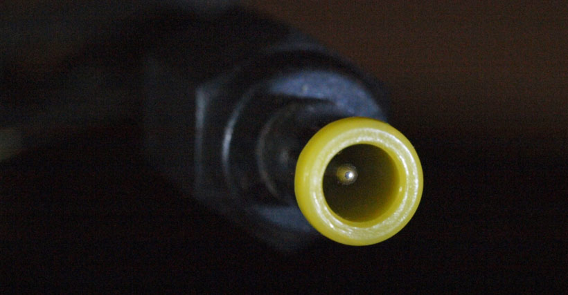

leider NEIN. kein normaler hohlbuchsenstecker.
ich hab das problem, dass ich jetzt fast ein jahr nach meinem umzug endlich auch das KP3 in betrieb nehmen wollte.
dabei fiel mir auf, dass das netzteil futsch ist. mein microX verwendet dasselbe, 12V 700mAh, aber das hilft kaum, denn
es ist ja in verwendung. jetzt sind 12V 700mAh bei weitem nich so abenteuerlich wie die 6V AC mit fast 3A @ machinedrum...
aber der stecker ist supa dupa speziell: hohlbuchse mit "ca. 07mm" stift in der mitte.
hab alles durchsucht, zweimal, dreimal. alle noch nicht angeschlossenen netzteile versammelt (49 stück), das
original korg teil blieb verschwunden. uvp 43 eur. vp 39 euro - klasse! ein äquivalentes teil von conrad liegt bei 11,95 (512588 - 62)
in ner kiste im keller hab ich ein altes netzteil von sony gefunden, fürs cmd-Z1. auch 12v, aber nur 300mAh.
ABER: derselbe ominöse spezialstecker
werd das morgen mal mit verlängerung dazwischen auf ein passendes netzteil zusammenlöten.
wüsste gerne, wie man diesen stecker nennt und wo man ihn bestellen kann. conrad & reichelt eher negativ.

Hi Guido,
das is nat. ärgerlich, wenn es einer der DC-Stecker mit Innenstift ist. Fraglich ist dann, ob die sich an irgendeine Spezifikation gehalten haben (z.B. EIAJ) oder das wie so oft ein mehr oder weniger willkürlich produziertes Teil ist. Wenn er tatsächlich einen 0,7mm Innestift hat, entspricht er keiner Spezifikation. EIAJ sieht mit Innenstift lediglich 1mm und 1,4 mm vor. Evtl. passt der von Reichelt mit 0,8mm Innenstift. Das wäre dann aber eine ziemlich große Toleranz.
Siehe hier:
http://en.wikipedia.org/wiki/Coaxial_power_connector
und hier:
http://en.wikipedia.org/wiki/EIAJ_connector
Das hier sollte evtl. der richtig sein:
http://www.radioshack.com/product/index ... Id=3912655
http://support.radioshack.com/support_t ... gde-2H.htm
Allerdings liegt der in den USA...
Was hat deine Buchse denn für Maße? Kannst Du das mit einem Messschieber messen?

also, fazit des ganzen: ich werd ausprobieren, ob der stecker meines sony "QN-011AC" 12V 300mA 3,6VA netzteils
passt und zu verwenden ist und das problem damit lösen. mechanisch fühlt sich das schonmal gut an...
update :
beim conrad hatten die so einen stecker.
einzeln gekauft.
mit nem u-netzteil zusammengelötet.
fertig.
korg original-netzteil --- fuck off! :)

Ähm... guckst du noch mal schnell auf den Kassenbon, was der für eine Bestellnummer hatte?
Hilft dann dem nächsten mit dem gleichen Problem.
Bei mir klappt es mit Conrad-Artikel 738830
Bin nicht sicher ob es exakt der passende Stecker ist, aber es klappt.
Habe übrigens auch entsprechende Stecker an meinem Notebook-Universalnetzteil gefunden. Ich glaube das ist für Samsung-Notebooks gedacht.
