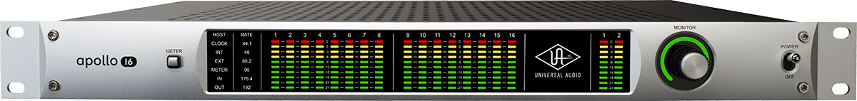

Viele Eingänge und soft-FXs in der DAW
Dir muß klar sein, dass es eine gewisse Latenz gibt, wenn auf jedem DAW Kanal min. 1 Echtzeit-FX eingebunden wird. Je nach Plugin können das mal schnell einige hundert Samples werden. Phasenliniare EQ's mit Oversampling sind besonders bit-süchtig. Ich denke Du mußt den Sample-Buffer der DAW sehr weit nach oben drehen. So um die 1024 Samples Minimum. Echtzeitjammen ist dann nicht mehr angenehm.
Ob der iMAC Prozessor das überhaupt schafft ist noch eine ganze andere Geschichte.
Wenn Echzeit mit FX dann evtl. 2x dieses hier:
