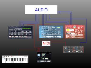

Zu meinem derzeitigen Setup hier mal eine Übersicht:
Dazu sei anzumerken, dass ich den Model D noch nicht besitze, aber sowas in der Art soll auf jedenfall dazukommen.
Der Specki und die Electribe werden über kurz oder lang wieder verschwinden, würden dann aber sicherlich irgendwie ersetzt werden.

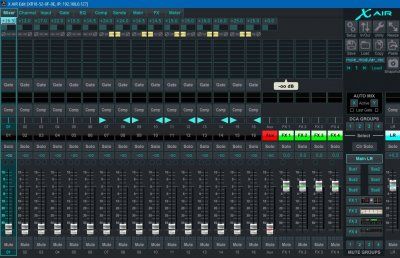

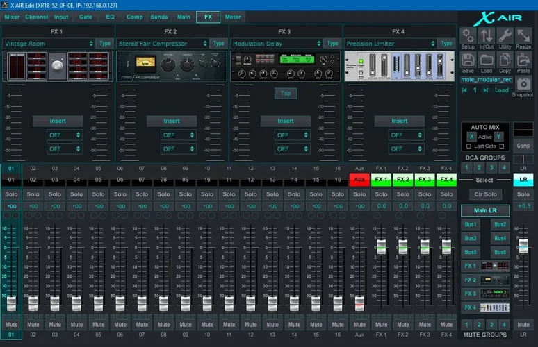

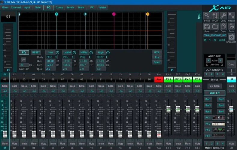

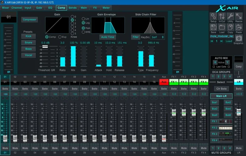

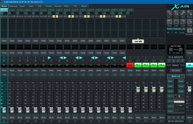

hier screenotts
