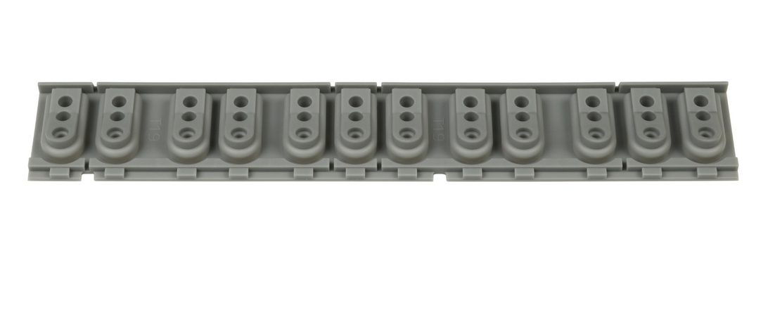

Check mal, welche Kontakte die Tastatur verwendet. Wenn es diese gummierten Kontakte sind, so kann man diese im Netz nachkaufen und austauschen.
Kawai ist hier zwar nicht mit gelistet, aber vielleicht passt ja was hiervon - erstmal optisch mit den im K3 vorhandenen Kontakten vergleichen...

Hier sieht man die Kontakte mal im Video...
Kawai K3 Tastaturkontakte
Bestellbar offenbar noch hier:
Die Seite hatte ich auch schon entdeckt. Leider sind das ebenfalls Gebrauchtteile - ohne Garantie.
Ich bin dann noch über dieses Video gestolpert und hängen geblieben. hier werden die Kontaktpunkte durch ein NASA-Material ersetzt ..
View: https://www.youtube.com/watch?v=gJarAWE-Uyo
Der Video-Ersteller bietet diese auch (neben einigen kruden Verschwörungs-Theorien) auf seiner Seite zum Kauf an. Er ersetzt das Material auf dem Gummi, das für den Kontakt zu der Platine verwendet wird. Ich überlege mir das zu bestellen ... Damit sollte ich die Tasten wieder zum laufen bekommen. Die Tasten meines Korg M1 machen nämlich auch zunehmend Probleme ...
