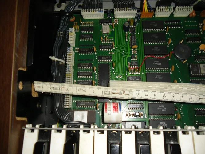

ich habe die letzten 5 Stunden mit dem Thema "soll ich bei meinem Kawai SX240 mit original auslaufsicherem NiCd Akku Power Sonic (Panasonic) diesen sicherheitshalber wechseln" vor meinem geöffneten Kawai SX240 verbracht.
Auslöser war eine Versteigerung heute bei ebay, wo ein SX240 mit ausgelaufenem Akku und zerstörter Hauptplatine verkauft wurde.

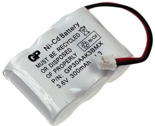

Der Power Sonic PS 150 3S ist ein 3,6V NiCd Akku "sealed", also versiegelt. Es gibt keinen Ersatz zu kaufen mit den gleichen Werten (150mah) und der gleichen Größe 20x24mm und das auch versiegelt. Bei Mouser München gibt es einen PS 110mah sealed in 15x50mm für 11Euro. Dieser könnte 10cm neben dem alten Platz am Rand verbaut werden. http://www.power-sonic.com/images/power ... Jan_25.pdf
Oder einen 300mah Telefonakku für 5Euro von GP wie der auf dem Bild unten.

Mein SX sieht innen und außen wie neu aus, der original Akku ist aber 32Jahre alt.
Ab hier kann man gerne nach meiner letzten Antwort springen. :nihao: Andreas
Ganz doof gefragt, was würdet Ihr an meiner Stelle machen. Warten bis er kaputt ist und hoffen dass die Versiegelung hält? Oder doch tauschen mit 10cm Kabelweg maximal, direkt am Rand wo die Intel CPU sitzt?

Der originale hat 150mah.
Es gibt nur 2 Möglichkeiten für einen neuen NiCd.
1. Auslaufsicher und 110mah und fast 20Euro
2. normal und 300mah und 5Euro
Kann ich Geld sparen oder besser nicht, beide würden 10cm neben dem Mainboard verbaut werden?
MfG Andreas

Wieso nimmst Du nicht geschirmte Kabel und baust das Ding in einem sicherem Bereich ein?
Desweiteren könntest Du ihn noch in einer Art "Behältnis/Wanne" unterbringen um vor Auslaufen oder Platzen gefeit zu sein, wenn Dir das nicht sicher genug ist.
Ja, danke.
Ich denke ich nehme den richtigen Typ, setzte ihn aber an die Seite, wo es nicht auf das Mainboard laufen kann.
