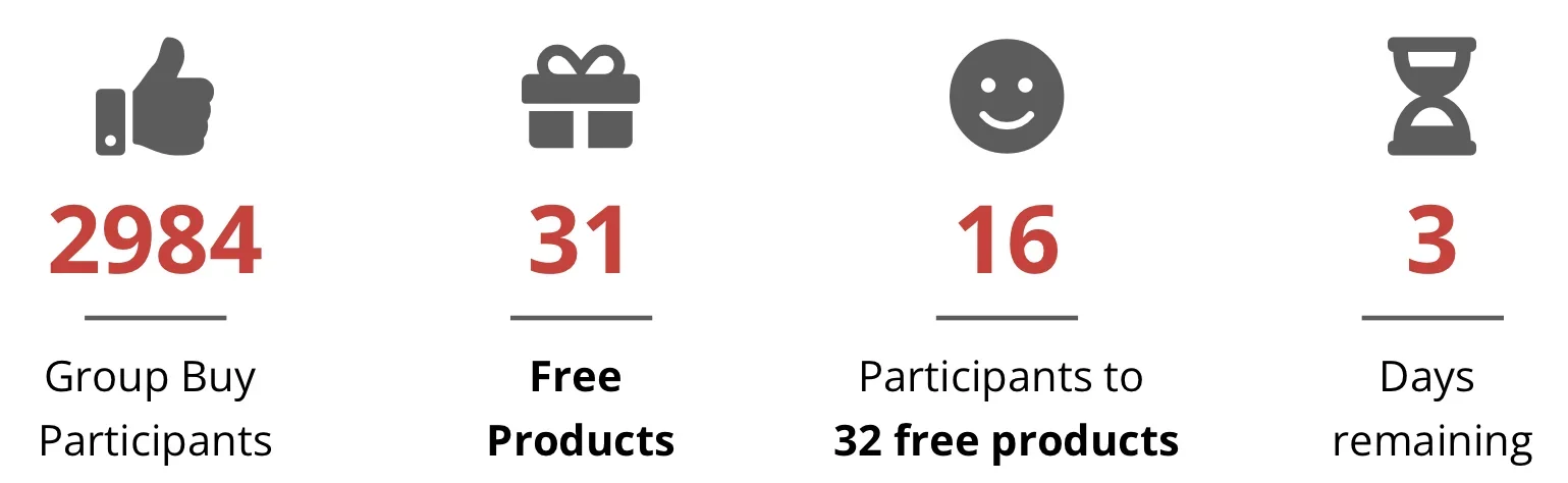

Zur Zeit gibt es einen ziemlichen Preisnachlass: Kaufe einen, bekomme bis 32 Synths, je nachdem, wieviele Kunden anbeissen. Derzeit bekommt man zu einem bezahlten Synth 21 weitere dazu.
Das scheint mir erwägenswert.

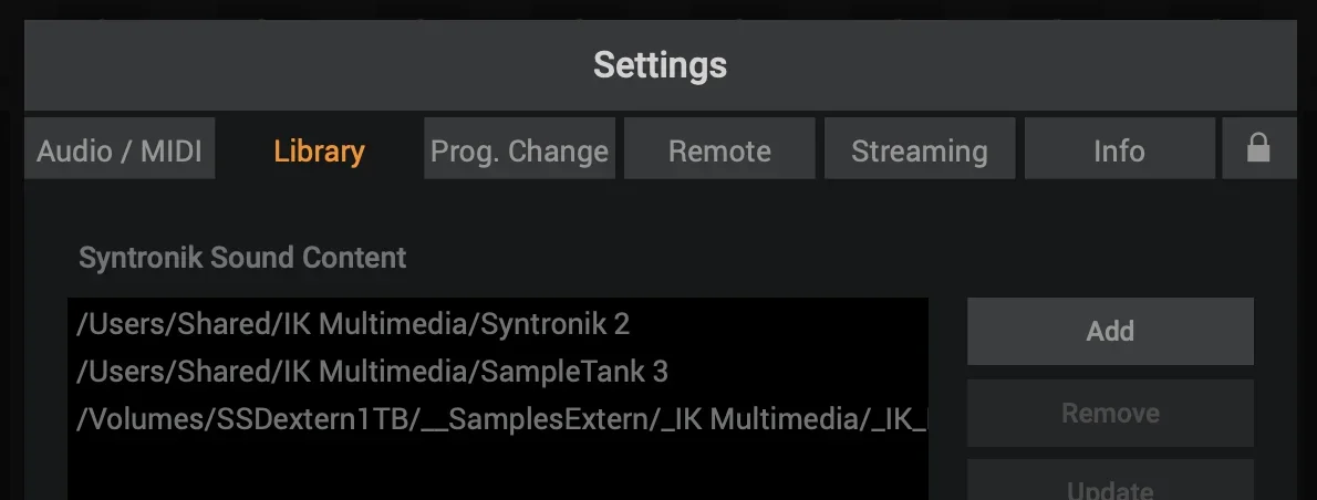

Falls die Installation der Synths (Soundpakete) zwar insoweit klappt, daß die Files auf der SSD landen, das Instrumentenpaket jedoch nicht in der Syntronik App auftaucht, fehlt lediglich der Pfad in Settings -> Library

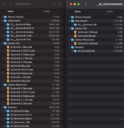

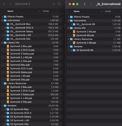

Das sollte klappen. Bis auf die Effects Presets (in meinem Fall bisher nur leere Ordner) scheinen die notwendigen Files den Soundpack Namen zu beinhalten (falls man mal separieren und eben nur einen Teil auslagern möchte). Hier hab ich z.B. mal testweise nur den Syntronic 99 extern installiert zum Vergleich:
Der interne Pfad ist /Users/Shared/IK Multimedia/Syntronik 2.
Nach dem Auslagern mußt du den externen Pfad entsprechend in der App bekannt geben:
