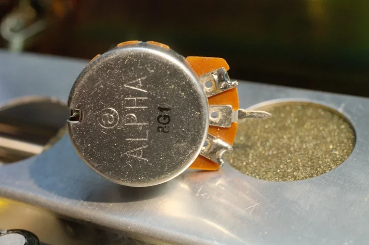

Schon einmal überlegt diese Poties zu überholen?
Bei den Alten geht das sehr gut noch.
Wenn sie Laschen haben und keine Nieten.
Werte hast auch noch. Also dürften die Bahnen noch in Ordnung sein.
In der Regel ist es Schmutz im Poti und Korrosion an den Schleifern oder das diese nicht mehr in der Gleichen Position sind.
Kann man reinigen und die Schleifer nachbiegen, den deshalb kracht es oft.

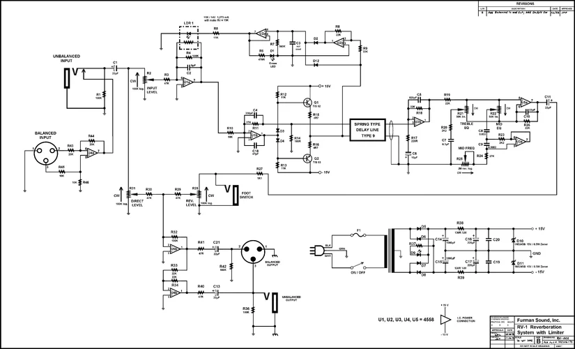

Ich habe den Schaltplan mal ein wenig 'aufgehübscht' :mrgreen: Sollten jemandem Fehler oder Ungereimtheiten auffallen, gerne mitteilen, dann könnt' ich's 'reparieren'
17.11.2020 16:22 Uhr: fehlenden Widerstandswert (R12) ergänzt.

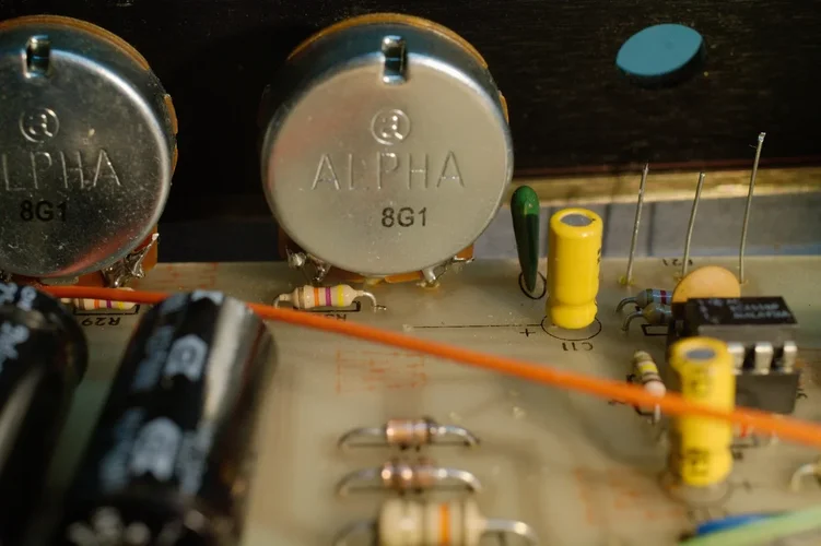

Sooooo... dann möchte ich das noch ordentlich zum Abschluss bringen, nachdem ich am Donnerstag die Poti-Bestellung erhalten habe und gestern abend und vorhin dann den Potieinbau vorgenommen habe.

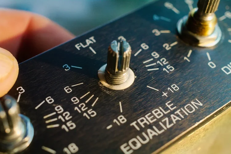

Der Hall ist seit 2 Stunden oder so fertig, tönt wieder schön - und kratzfrei :mrgreen: - und ist zurück an seinem Platz im Rack. Mit einer kleinen "Notlösung": Statt des C2M hab ich jetzt ein B2M drin, was bedeutet, dass die Frequenzangaben auf der Reglerskala (Midrange Equalization) jetzt nicht mehr stimmen. Aber damit kann ich - gut sogar - leben, zumal ich das eh nach Gehör zurechtdrehe.
Die A100k- und ein B2M-Poti in 24-mm-Bauform hab ich bei UK-Electronic bekommen können; B50k in 24 mm ist dort aber nicht gelistet. Und einen Schönheitspreis werde ich mit dem Gebastel auch nicht bekommen, aber was solls :lol:.

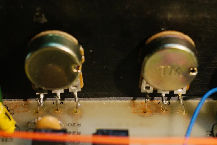

Die Pinabstände bei den jetzigen 24-mm-Potis (100k) waren je ca. 2 mm weiter als bei den alten :roll:. Also hab ich die beiden äußeren Pins entfernt und nur den mittleren direkt auf der Platine verlötet.
Die jeweils äußeren Pins wurden halt durch Widerstandsbeinreste ersetzt. Bei dem B2M betraf das sogar alle 3 Beine - das hab ich nur mit Lötösen bekommen. Egal.
Bei den beiden B50k hab ich dann eh noch vorrätige 16-mm-Versionen genommen - da ist der erfoderliche Bohrdurchmesser aber kleiner (7 statt 9,5 mm). Hab dann einfach ein Stück Elastikdichtung von einem Kunststoffgehäuse zum Ausfüllen verwendet. Improvisiert, aber erfüllt seinen Zweck. Potis sitzen hinreichend fest in ihrer Öffnung.
Und so schauen diese beiden von hinten aus.
Wie gesagt - einen Schönheitspreis gewinn ich damit sicher nicht, anber von außen sieht mans ja nicht, und was zählt ist, dass es funzt. Und das tut es :phat:.

habe im zuge von dem Furman sound RV-1 ein Posting auf der Sequenzer Website gefunden und gelesen, dass Du die Potis austauschen wolltest. Normalerweise brauchst Du das nicht, insofern kein mechanischer Defekt vorliegt. Es genügt, wenn du die Potis mit Tuner Reiniger von Contakt Chemie (beispielsweise) behandelst.
Viele Hersteller verwischen oder entfernen die Bezeichnungen bestimmter elektronischer Bauelemente, damit man sie nicht einfach selber austauschen kann und einer Repartur bei Vertragswerkstätten erforderlich macht.
Beispiel: TEAC V-770 - ein Kurzschluss aufgrund eines Ausbaus der Mechaniken des Tape Decks, mit der Hand gegen die Netzspannung, das Ding fallen lassen und Bum, tot. geschaut, welches Bauteil kaputt sein könnte, stieß ich auf einem DD IC (Dolby IC), der bei Aufnahme die Prozesse steuert. Die Beschriftung des ICs war weggeschliffen. Pech gehabt, sonst hätte ich den einfach austauschen können.
Im Forum bei Sequenzer hab ich kurz die Schaltpläne gesehen, aber die Bezeichnungen der einzelnen Bauelemente fehlten, die werden wohl in der Stückliste zu ersehen sein.
Ok, Dein Posting ist von 2020, aber für die Zukunft gilt, wenn ein Poti kratzt, dann ers tmal mit Tuner Reiniger versuchen. Das ist ein mildes Kontaktspray, das auch in gewisser Weise "schmierfähig" ist oder zu sein scheint.
So hochwertige Potis, wie in solchen Geräten verbaut sind, sind auch relativ robust. un d ich hoffe, das Poti, das kratzt, hat eine Öffnung, damit Du den Tuner Reiniger ins Poti sprayen kannst. Der Sprühnebel dürfte aber schon ausreichen, insofern er den mechanisch beanspruchten Ort erreicht, also den Schleifer des Potis.
Einige Potis sind aber gekapselt, das heißt, gegen Staub und Feuchtigkeit geschützt. Wenn die kratzen, na ja, dann wirst Du nicht um einen auswechsel herum kommen. Aber meistens ist irgendwo ein Loch, wo man das Kapillarrohr des Sprays reinhalten kann.
