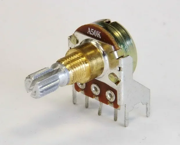

Der Wert ist evtl. nur aufgedruckt, nicht eingestanzt.
Die Potis werden aus Standard-Einzelteilen zusammengebaut. Die Platte mit der Widerstandsbahn kann diverse verschiedene Werte haben, während alles andere gleich bleibt. Das Poti bekommt daher seinen Nennwert oft nur (... und gerne schief sitzendend) aufgestempelt.
Hier ist es (dafür ganz ordentlich) auf dem Hartpapierteil mit der Widstandsbahn selber drauf aufgedruckt:
(A50k = Audio ("log") mit 50 kOhm)
Auf dem Blechteil kann dann gut noch eine Typennummer für den Grund-Typen eingeprägt sein.

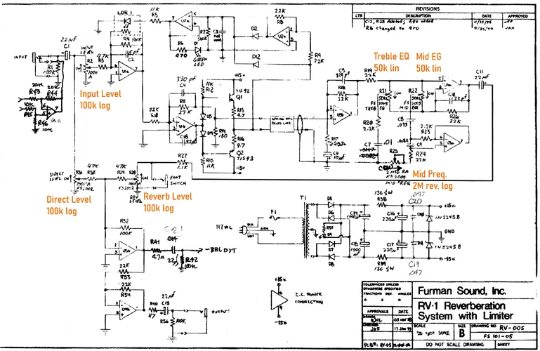

So, hab eben gemessen.
Nummerierung von rechts nach links - Bezeichnung - mein Messwert - in Klammern Nennwert
1 - Input level - 109,7k log (A100k)
2 - Midrange Frequency - 1,74M r-log (C2M)
3 - Midrange Equalization - 55,1 k lin (B50k)
4 - Treble Equalization - 51,3k lin (B50k)
5 - Direct Level - 106,3k log (A100k)
6 - Reverb Level - 91,1k log (A100k)
Deckt sich mit dem, was Du (@З456778674) in den Schaltplan eingetragen hast - danke!
