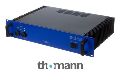

Was ist denn ein fetter transistoren verstärker!?
Ein transitorbasierter Amp (Class A oder A/B) mit ordentlich Leistung der einen möglichst niedrigen Ausgangswiederstand hat. Da gibts auch genug aus den80/90ern von z.B Yamaha oder Technics für wenig Geld, sollten grob geschätzt mehr als 80W Sinus an 8Ohm liefern.
das wäre ein gutes Beispiel für Neuware:

Der Verstärker sollte z.B. Impulsstark sein (nicht die Leistung an sich zählt, sondern innerhalb welcher Zeit diese zur Verfügung steht) - er sollte flink sein.
In den 80ern/90ern wurden noch solche üppig dimensionierte Verstärker hergestellt - mein Tip wäre hier: Gebraucht Harman Kardon PM655 Vxi.
Neu z.B. die genannte PAS 2002PCA Endstufe (die ich allerdings nicht kenne).
