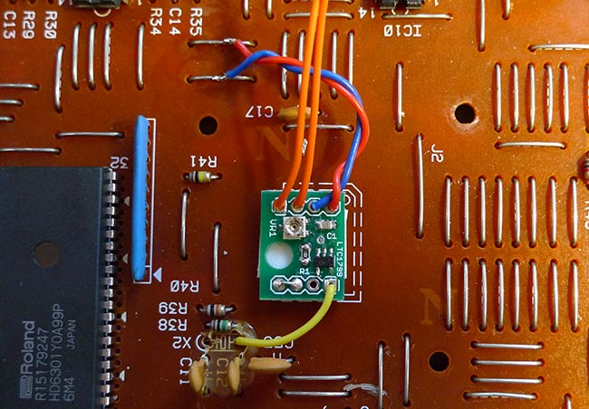

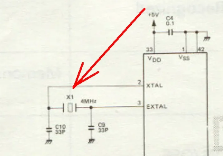

Ich habe bei Ebay einen ehemals gemoddeten TR-505 gekauft, dessen Mods angeblich alle vom Verkäufer zurückgebaut wurden. Leider hat er statt des im Service Manual angegebenen 1,6Mhz-Resonators einen mit 4Mhz eingebaut. so dass die Samples jetzt in der 2,5fachen Geschwindigkeit abgespielt werden. Nun finde ich solche Resonatoren nur ab 2 Mhz zu kaufen. weiß jemand Abhilfe?

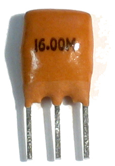

Welche Bauform hat das Teil ? (FOTO)

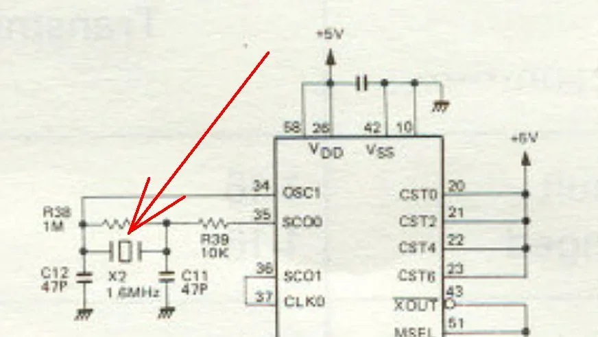

Laut Schaltbild sind 2 Quarze verbaut :
So wie das sehe sind das aber keine Keramik Resonatoren sondern normale Quarze (die gibts bei Reichelt zu hauff ).
M.i.a.u.: kinokoma

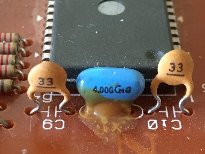

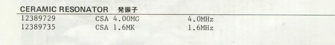

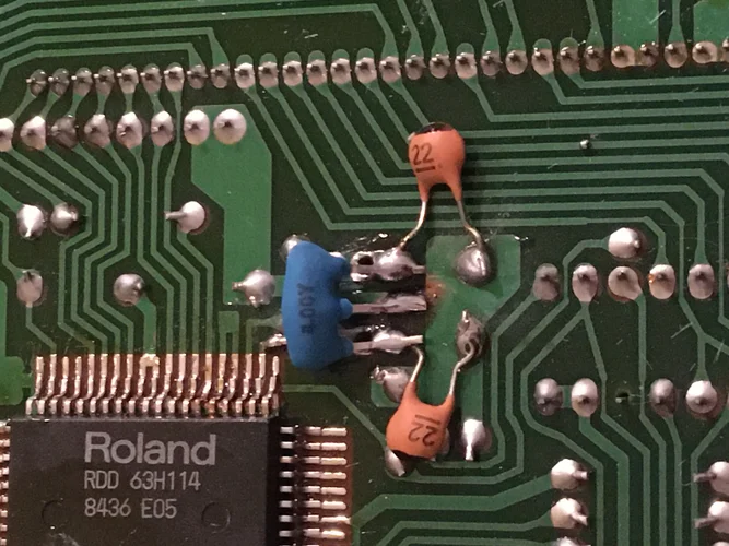

Hier mal der 4MHz-Resonator, der ab Werk verbaut wurde (X1) sowie der, den der Vorbesitzer eingebaut hat (X2). Letzterer hat 3 Anschlüsse, obwohl nur 2 auf der Platine vorgesehen sind.
