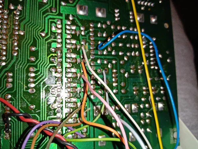

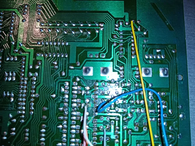

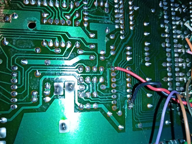

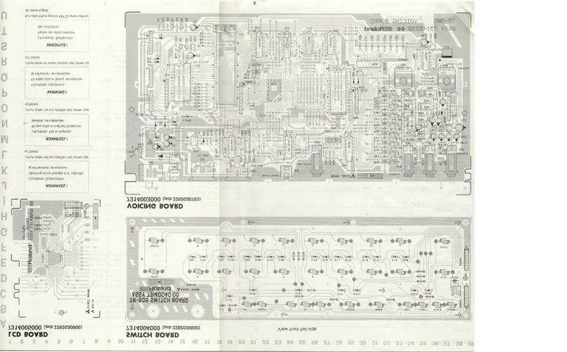

Hi ich habe bei ebay eine gebrauchte TR505 gekauft. die beiden Congas geben nur ein Knacken von sich... auch per Midi
Die TR 505 hat eine Mod mit individuellen Outputs. Allerdings nur 6 Stück. Auch hierüber keine Congas
Hat jemand eine Idee? Mal die Mod rauslöten?? Wäre ein Screenshot hier hilfreich?`Vielleicht wurde ja was falsch gemacht, oder es ist ein anderes Problem, auf das ich nicht komme
Danke :)
Wenn ich es richtig sehe, dann einfach die ganzen Kabel ablöten. Anscheinden hat der modifizierer auch ein paar Leiterbahnunterbrechungen gemacht. Die muss man halt wieder verbinden.
Er geht zudem an der falschen Stelle an die Einzelouts (an die als VCA arbeitenden Transistoren statt an die Ausgänge der Opamps).

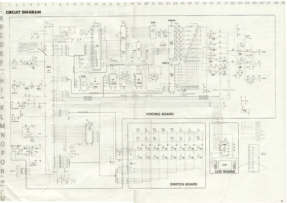

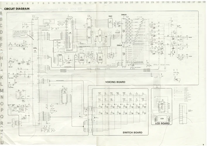

  • TR-505_srvc.pdf

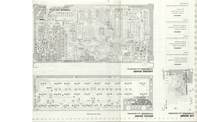

ahh dann bin ich ja nicht ganz doof🤣laut mod sollten die einzel outs weiter rechts(bzw. links) je nachdem wie man das bild betrachtet angebracht werden... aber so hab ich es nir an einer stelle gesehen
Hat jemand noch mal einen Tipp, wo ich die Conga abgreifen kann? Es scheint laut PCB Q9 zu sein...Leider reicht mein Verständnis nicht zu 100% aber würde gern testen, ob vom pcb ein Sound raus kommt, oder warum beide congas tot sind...wie gesagt rest funktioniert
Mod wurde damals wohl von EES Mölln gemacht
Q9 ist im Prinzip richtig. Aber eigentlich gehört da immer noch die Bufferschaltung dahinter, die auch mit den Opamps IC15 und IC16 realisiert ist.

Wie: mit einem Oszilloskop
Was: den Signalweg von IC13 pin 1 bis IC16 pin 6. Außerdem das Envelope-Signal von IC14 pin1 zu Q9. Vielleicht ist ja der Kondensator für den Envelope (C22) nicht mehr der fitteste
