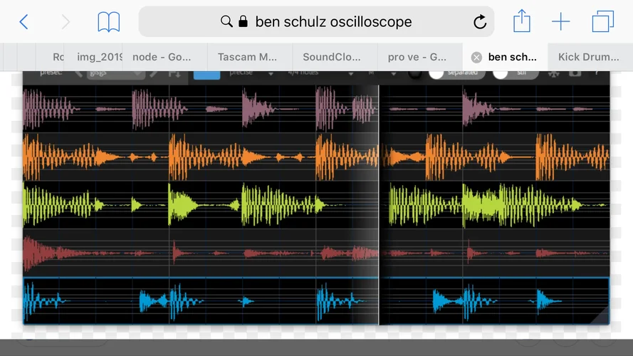

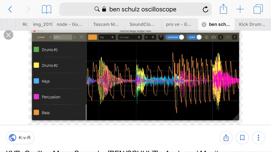

Ich benutze zb gerne das Oszilloskop von Ben Schulz, klar ein VU ist quatsch, keine Ahnung welche Dämpfung das hat ... Mir ging es ansich mehr um ein Gefühl für das was da passiert - jetzt von hier aus eine passende Lösung zu finden ? ne das kann viel sein

ich wollte damit nur sagen, dass es auch ein "messfehler" sein kann, dass es überhaupt so krass aussieht. meine persönliche abneigung gegen linux und gegen VU-meter hat da natürlich gut reingepasst.
überleg mal, was eine schwankung zwischen -3 und +1 db bedeutet: linear ist da das maximum um 60% lauter als das minimum. da müssten die beiden betreffenden sounds ja fast gleich sein und auch noch zufällig genau die gleiche tonhöhe auf dem quasi-grundton haben.
denk dir mal zwei sinuswellen, die z.b. auf quinte, also 2:3 gegeneinandergestimmt sind. wenn du die so gegenphasig wie möglich laufen lässt, kommst du da nicht mal auf 30% auslöschung, mit einem VU meter mit seiner lahmarschigen interpolation sieht man da fast keinen unterschied mehr zum theoretischen maximum - selbst wenn diese sinuswellen in der frequenz deutlich unter dem messfenster des VU meters liegen (das kann ja bei einer bassdurm locker sein.)

Mit dem Oszi kannst du ja nicht nur die Frequenzen sehen und den Effekt der Auslöschung beobachten, man kann ja auch die Schwingung messen, also markieren und anhand der Weite sieht man aha , das sind 230 Hz oder die Auslöschung ist bei 50 Hz.
Wo wir aber bei tiefen Frequenzen sind , da gehen 3 dB mal schnell ungehört verloren. Ich selbst habe eine eingemessen Anlage die bis 35Hz geht , und selbst da ist im Bassbereich keine genaue Aussage zu treffen , dafür ist auch zu wenig Leitton da und eben mehr Luft bei den Frequenzen die so viel Energie enthalten ..
Aber ich stimme Dir da voll zu , wenn schon analysieren dann richtig , deswegen war ich auch verhalten und bin auf der analyse als Anfang beharrt geblieben ;)

Man hört die Auslöschung schon und ich sehe es auch im Renoise Analyzer. Im Video oben ist es auch zu sehen. Das Spektrum ist nicht stabil bei 60 Hz.
  • #56
Dann ist ja eigentlich alles gesagt , wenn Du Bass und Kick verschmelzen möchtest, dann über Alligning , wenn die Kick den Vorrang bekommen soll , Bass Ducken ..

jaja, ich hab bewusst das beispiel mit dem sinuston gebracht, weil eine bassdrum ja durchaus relativ dicht dran sein kann.
und ein sinuston ist wirklich das denkbar schlechteste testmaterial um power oder peaks "korrekt" zu messen, egal ob nun mit einer kupferspule, mit arithmetik oder mit FFT.
ein klassischer fall, wo man sich eher auf seine ohren verlassen sollte als auf seine augen.
