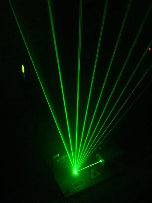

Kurz zu meiner Person: Ich bin Lehrer für Physik und Mathe, sprich die absoluten Lieblingsgegenstände, und ständig auf der Suche nach neuen experimentellen Herausforderungen. Mein letztes Projekt war (ist) eine einfache Laserharfe a la Jean Michel Jarre mit Schrittmotor und Arduino-Board. Das Ganze funktioniert auch soweit gut, nur ist der Klang noch alles andere als ideal. Im Moment wird ein Lautsprecher mit den verschiedenen Frequenzen gefüttert. Damit ich aber auch mehrtönig unterwegs sein kann, habe ich bereits eine Midi-Buchse hinzugefügt, welche dann die Signale über einen Midi-USB-Adapter (ist gerade auf dem Weg zu mir) an den PC weitergibt. So, nun zum eigentlichen Problem: Ich möchte nun mittels geeigneter Synthesizer-Software die ankommenden "Rein-Töne" so verzerren, daß sie zumindest jenen von Jean Michel Jarre's Rendezvous 2 ähneln. Im Idealfall wäre es ein Programm mit vielen, aber nicht zu vielen Knöpfen und Reglern, wo ich unter mehreren Ton- bzw. Klangvorlagen wählen bzw. dann auch noch manuell das Ganze verfeinern kann (Hall, Modulationen, Filter etc.).
Habe mich schon im Internet nach geeigneter Freeware umgesehen, bin aber noch nicht wirklich fündig geworden (viele der kostenlosen Programme taugen für mein Vorhaben nicht...) bzw. bekomme das Programm (z.B. Synthix XIL-lab oder Tyrell N6 von http://www.amazona.de) nicht zum Laufen. Da benötige ich scheinbar noch einen "Sequenzer" o.ä. (bin absoluter Laie auf dem Gebiet wie man unschwer erkennen kann ;-) ), wo ich dann die plugins hinladen bzw. verweisen muss??? Kenne mich wie gesagt überhaupt nicht aus und ich bin davon ausgegangen, dass es exe-Dateien wären, die man dann einfach starten kann.
Deshalb meine große Bitte an die Profis, ob mir nicht jemand einen Hinweis auf ein Programm geben könnte, welches die von mir erwünschte Klangveränderung bereitstellt. Hardware möchte ich mir nicht wirklich nur für dieses eine Projekt zulegen, obwohl so ein richtiger Synthesizer sicherlich auch eine Menge Spaß macht...
Ich danke euch im voraus für eure Bemühen, lg aus Österreich stoppi :)

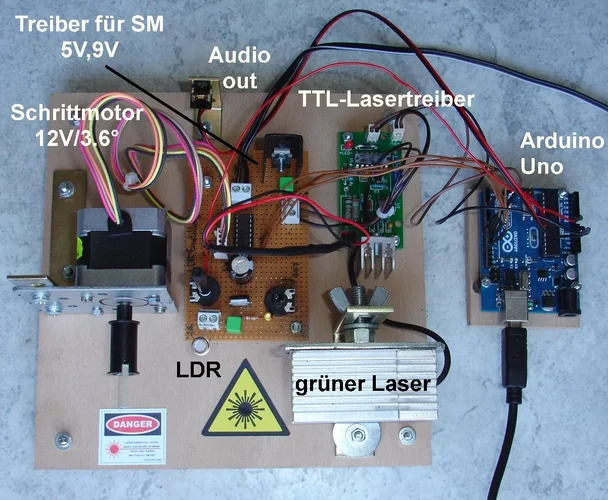

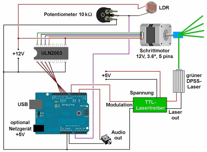

Zum Aufbau der Laserharfe: Habe seid rund 2 Wochen den Arduino und die Laserharfe ist mein erstes Projekt mit ihm (abgesehen von der obligaten LED-Blinkschaltung ;-) ). Die Verkabelung ist meinem Bild zu entnehmen, hier aber noch ohne Midi. Der Programmcode sieht folgendermaßen aus (auch noch ohne Midi; deshalb auch die "unschönen" if-Abfragen, damit nicht 2 Töne gleichzeitig gespielt werden können):

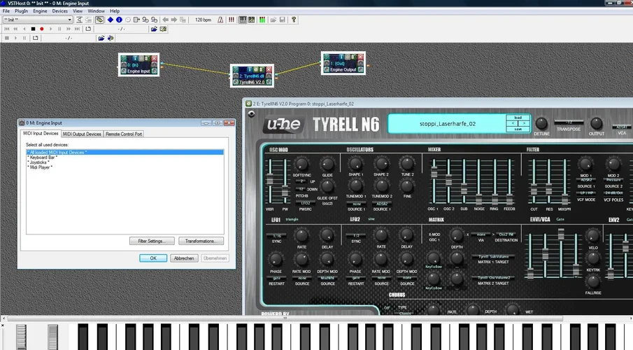

Sodale. Habe inzwischen den Midi-USB-Adapter bekommen und über das Programm VSTHost auch den Synthesizer Tyrell N6 zum Laufen gebracht. Die Laserharfe ist nun auch an den Midi-USB-Adapter angeschlossen und wenn ich die Hand in den Laserstrahl halte, blinkt/leuchtet der Adapter, d.h. er bekommt ein Signal. So weit so gut. Am Tyrell kommt dieses Signal aber leider nicht an. Wenn ich mit der Maus das Keyboard oder die Tastatur betätige, kommen die gewünschten Töne. Über den Midi-USB-Adapter erhält VSTHost bzw. Tyrell diese Töne aber leider nicht.
Bei den Midi-Einstellungen habe ich schon "all loaded Midi Input devices" aktiviert aber es rührt sich nichts. Könnte mir vielleicht jemand einen Tipp geben, wie ich den Eingang der Laserharfensignale über den Midi-USB-Adapter überprüfen bzw. wie der Synthesizer diese "erhalten" kann? Danke im voraus für eure Bemühungen, lg stoppi :)

Hallo Hosenmatz!

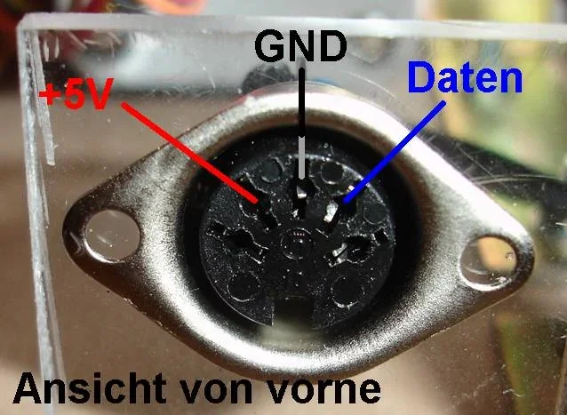

Vielen Dank für deine Tipps. Habe den midi-Monitor mit dem VSTHost "hochgeladen" und da kommt überhaupt kein Signal an. Wenn ich das Keyboard im VSTHost betätige, erscheinen die erwünschten Zeilen Noteon usw. Bei der angeschlossenen Laserharfe aber absolut nichts....
Wenn Noten über den Midi-USB-Adapter übertragen werden, leuchtet die Adapter-LED auf, d.h. "irgendetwas" wird übertragen. Die Midi-Buchse habe ich ja hoffentlich richtig angeschlossen (siehe Bild). Von vorne oben Ground, links daneben +5V und rechts daneben die Buchse, die mit dem Arduino-Ausgang verbunden ist und die Notendaten überträgt.
Gibt es noch andere brauchbare Diagnoseprogramme, um die Funktionalität des Midi-USB-Adapters zu überprüfen? Danke im voraus für eure Unterstützung, Christoph

Da du vermutlich kein anderes Midi-Gerät hast: verbinde den Adapter-Midi-Ausgang mit dem Midi-Eingang und versuche über diese Schleife Midi zu schicken.
(Bildschirm-Keyboad auf "Midi-Ausgang" legen, Midi-Eingang an dein Monitor (oder einen Synht). Mit Kabel kommen Daten, ohne Kabel nicht. Dann weißt du, dass der Adapter läuft, und der Arduino Unsinn schickt. (Z.B. falsche Baudrate. ) )
(Ich hatte es unter Windows-XP (zwei) mal, das so ein Adapter einfach keine Daten annahm/an System gab, das Problem habe nicht lösen können, mit einem anderen Adapter ging es, der Adapter lief an einem anderen Rechner. )
Was hast Du denn für ein USB Teil? Sicher, dass es richtig installiert ist?
Der Host bekommt also keine Midi. Test mal, ob was in den Rechner geht. Diesmal mit nem Standaloneprogrämmchen:
(...) It displays incoming MIDI streams, (...).
http://www.midiox.com/
Ad hosenmatz und nordcore: Vielen Dank für eure Tipps. Habe den Fehler gefunden. Die Baudrate muss auf 31250 gestellt sein... ;-) Habe jetzt im vsthost auch den USB-Midi-Adapter aktivieren können und gleich die ersten Synthesizer-Melodien für die Laserharfe ausprobiert.
