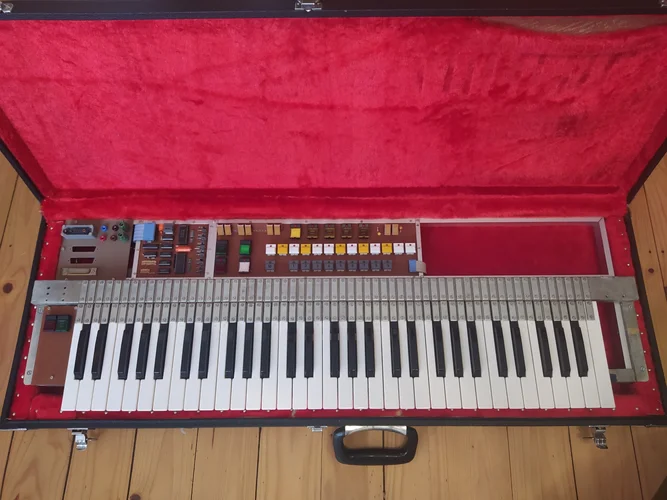

Liebes Forum,

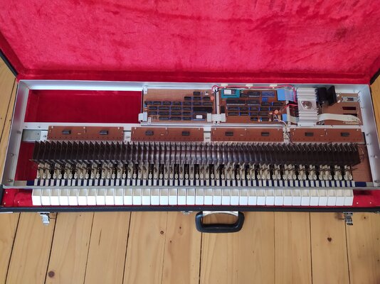

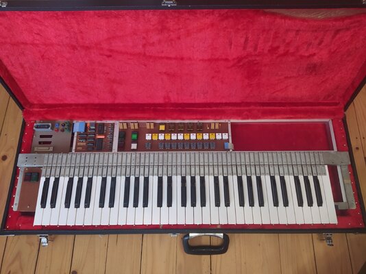

bitte entschuldigt meine Unerfahrenheit. Gestern stolperte ich über eine Kleinanzeige in meiner Stadt, und heute bin ich stolzer Besitzer eines Synthie-DIY Projekts im Gitarrenkoffer. Für 15€ konnte ich die Chance nicht auslassen, obwohl ich noch nie Synthie-Module gelötet oder mit modularen Systemen gespielt habe.
Der Vorbesitzer des Geräts ist verstorben und hat seinen ganzen Besitz dem Tierheim gespendet, und da habe ich das Ding heute abgeholt. Eine Dokumentation gibt es leider nicht, und Angehörige kann ich auch nicht fragen. Deswegen frage ich Euch: Kommt jemandem von Euch vielleicht die Anordnung der Komponenten auf der Platine bekannt vor? Ich denke nicht, dass der Bastler sich die Schaltung komplett selbst ausgedacht hat. Würde mich freuen, wenn mir jemand auf eine Spur hilft, damit ich nicht mehr völlig im Dunklen stehe. Kann ich einfach an die grünen Buchsen 12V anlegen und schauen, was passiert? Wozu sind die Buchsen mit den vielen Pins gut?
Kurz zu mir: Ich hatte als Jugendlicher mal einen Bit 99 und einen Roland JX-1, nichts Atemberaubendes also, aber grundsätzlich weiß ich, wie ein Synthesizer funktioniert. Und dann habe ich auch mal eine Zeit lang Gitarreneffekte zusammengelötet und besitze dadurch ein klitzekleines Bisschen Löt-Erfahrung. Aber nur das Allernötigste.
Vielen Dank im Voraus für alle Hilfe,
Nils

…sieht aus wie ein Prototyp…
…der @fanwander ist wohl gerade im Urlaub - sonst wüßte der bestimmt was dazu zu sagen…
…evtl. braucht es auch noch ein paar weitere Photos der Innereien…
Ich habe von so etwas überhaupt keine Ahnung.
Aber wenn man mal einen Sythesizer von innen gesehen hat, kann man sich nur schwer vorstellen, dass aus den paar ICs ein Ton rauskommen soll.
Bestenfalls blinken ein paar Lämpchen.
Also im besten Fall ist das ein Controller. Eine Klangerzeugung sehe ich da eher nicht.
Ui, anscheinend undokumentiert selbst entwickelt und gelötet. Spannend aber auch bestimmt schwer damit was anzufangen. Ich wünsche viel Glück und Geduld.

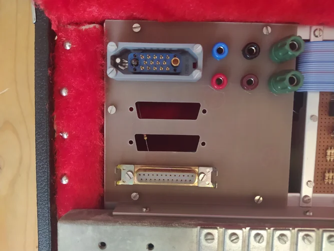

Ohne ein Mehr an Hintergrundwissen würde ich keinesfalls die grünen Buchsen mit einer Spannung beaufschlagen, weder mit AC noch mit DC!
Als Spannungsversorgung kämen mir anhand der Bilder zunächst mal nur entweder die schwarz/dunkelrote beziehungsweise die blau/rote Buchsenkombination in Betracht. Jedoch sollte sich das vorher mal jemand ansehen, der sich mit Elektronik gut bis sehr gut auskennt - und nach eingehender Inspektion des Gerätes (nicht der obigen Bilder!) zu sagen vermag, ob von den Buchsen tatsächlich welche zur Spannungsversorgung dien(t)en, und falls ja, ob es AC oder DC sein muß - sonst kann es passieren, daß aus einem (oder mehreren) der Bauteile der magische Rauch entweicht, mit dem sie betrieben werden...

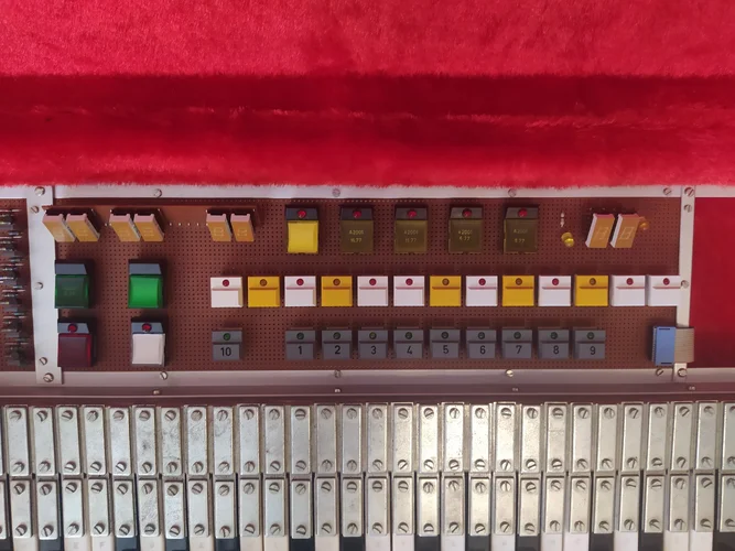

Für mich sieht das teil mehr nach einen noch nicht fertigen Digital Sequenzer aus?
ich würde das teil Ausschlachten wegen den Tastern und ein paar ICs.
Die Tasten erinnern mich an was... Wersi?
Gute Idee, gerade die Anordnung der gelben und weißen Taster spricht dafür -- da gab es doch in den 1980ern bei Franzis diverse Bücher zum Thema Selbstbau eines digitalen Sequencers (u. a. von Robert Schroeder, wenn ich das richtig in Erinnerung habe).

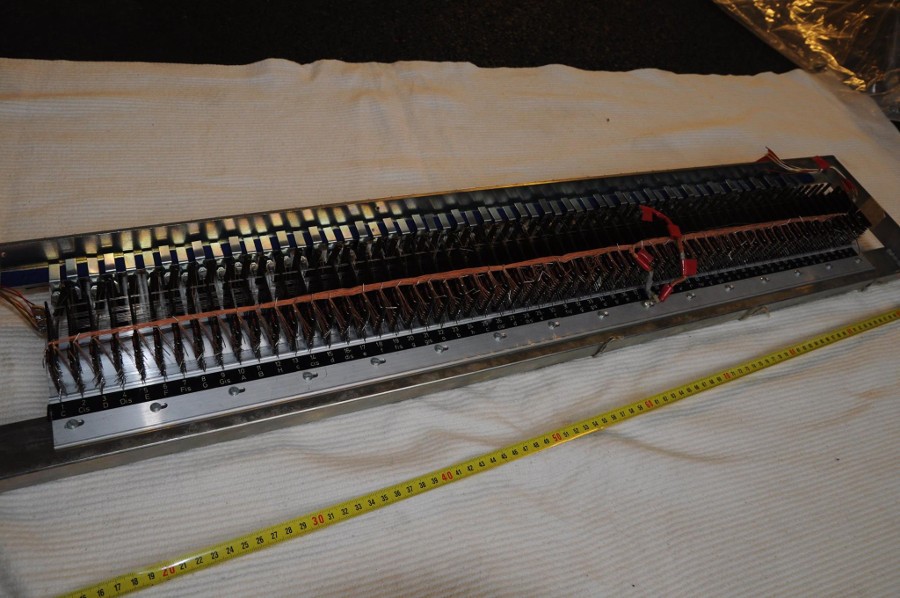

Und die Tastatur könnte auch von Nutzen sein, wenn es eine von Pratt & Read ist. Und selbst, wenn nicht, kann ein Reparateur vielleicht etwas damit anfangen.

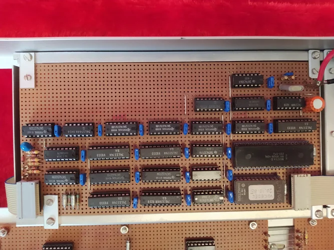

Ohne Elektronische Kenntnisse dürftest du scheitern und es nicht schaffen das Gerät in Betrieb zu nehmen.

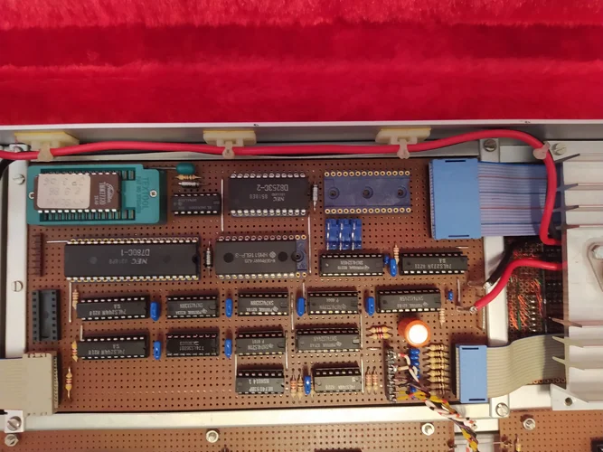

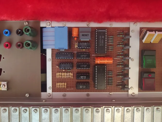

MM74C911 4-Digit Expandable Segment Display Controller
Da sind 2 Stück und die beiden Anzeigen sind rechts.
cd40105be korrektur, es ist ein Fifo. Danke an @amesser
CD4532BE ein Prioritäts encoder.
hef4093bp sind Schmitt-Trigger.
Anhand von den Bauteilen kannst du sehen an welchen Pins die Versorgungsspannung angeschlossen wird. Und auch die Höhe. Aber da ist wahrscheinlich mindestens ein Durchgangsprüfer erforderlich. Und dann ist die Frage ob da ein Spannungswandler eingebaut ist.
Vielleicht ist das einfach nur etwas in Richtung Midi Masterkeyboard/Controller. Teile die für einen Sequenzer geeignet sind sehe ich da eher nicht.
Hey Nils, schicker Fund!
Falls da keine Klangerzeugung drin ist, könntest du z.B. mittels Arduino die Keyboardtasten verbinden und dann überlegen, welche Klangerzeugung du da einbauen möchtest.

Die Tastatur im Bild ist eine alte Dr. Böhm-Orgeltastatur (Florian lag also mit WERSI schon gut).
Siehe auch hier mit Infos zur Tastatur:
Evtl. können die Kollegen hier anhand der Bilder näheres sagen (zu den restlichen Komponenten):
Das ist der Böhm-Nachfolgeladen.
Edit: Da die beiden Platinen Mitte + Rechts ja Lochraster sind durfte das von Hand zusammengeklöppelt und nicht von Dr. Böhm sein.
Evtl. mal die DIY-Literatur / Baubücher aus den 70er-80ern durchwühlen, ob es da Projekte gab, die mit dem gezeigten übereinstimmen könnten...

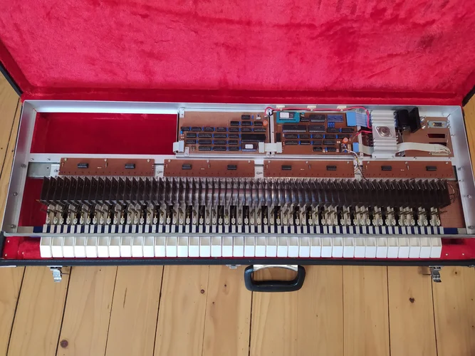

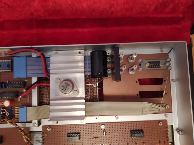

Okay Freunde, jetzt habe ich die Unterseite auch noch angeschaut: Violá – ein bisschen Elektronik kommt da noch. Aber was macht die?
Die beiden grünen Buchsen an der Oberseite sind definitiv für die Stromversorgung gedacht. Die Bananenbuchsen sind gar nicht angeschlossen, und der Ausgang ist offenbar diese Buchse, die aussieht wie damals der Parallel-Port am Computer.
Kann das jemand von Euch noch weiter kommentieren? Würde mich sehr freuen.
