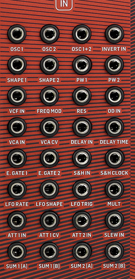

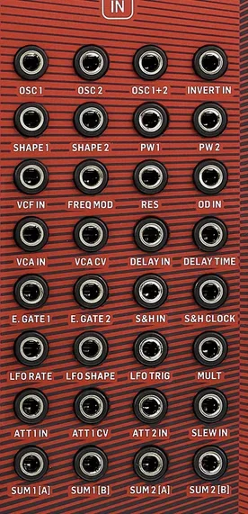

Empfehlungen finde ich schwierig weil der Sound auch gefallen muss. Aber- Vielleicht wäre ein Behringer Neutron auch ein interessanter Partner für dein Setup.
Vielen Dank für die Erläuterungen, bin immer froh etwas von erfahrenen Bastlern lernen zu dürfen.
Ja, an den Neutron hab ich auch schon gedacht - ich glaube in der Preisklasse scheint der ziemlich konkurrenzlos zu sein, gemessen an seiner Vielfältigkeit. Ich hatte auch mal den K2 im Visier (mag den MS20 Sound), allerdings sagte man dass dieser mit ganz anderen Steuerspannungen arbeitet, und garnicht wunschgemäß auf 03 und 06 reagiert. Oder käme der eventuell auch in Frage? Irgendwelche Interfaces dazukaufen wollte ich allerdings nicht.
