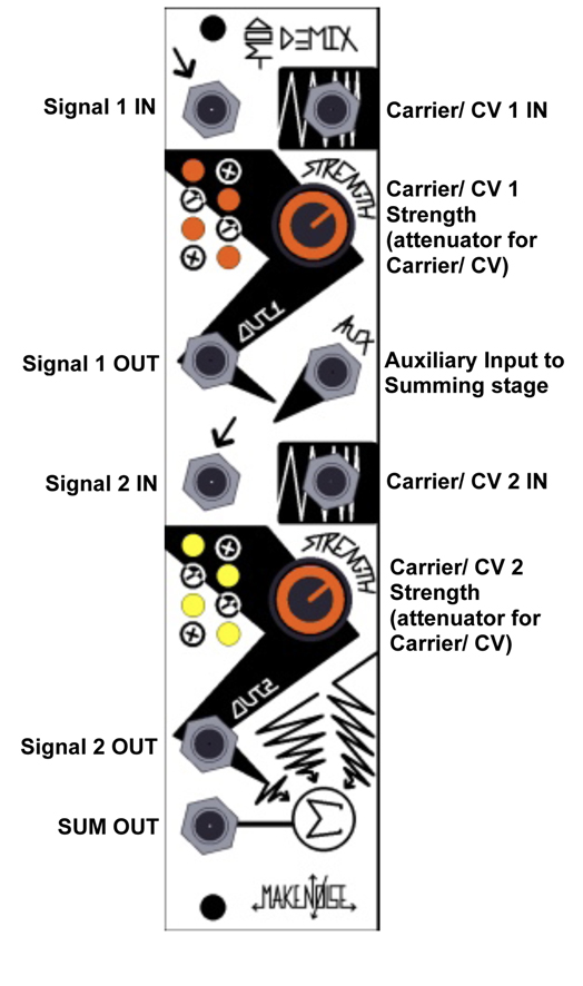

Nach ein paar Tagen mit dem modDemix von Make Noise kann ich diesen Dual-VCA nur empfehlen. :supi:
Das Teil kingt sehr gut - nicht so clean wie ein Cwejman, sonderen etwas wärmer und wie ich finde sehr musikalisch.
Durch die Normalisierungen lassen sich ohne viel patcherei beide VCA-Einheiten kominieren und somit sehr subtile Modulationen erzeugen.
Mit dem SUM-Out kann man das Teil auch als kleinen 2-Kanal-Mischer einsetzten und via dem AUX-Eingang lassen sich mehrere modDemix zu einem beliebig großen CV-steuerbaren Mixer kaskadieren.
Da es für das Teil von Tony noch keine Anleitung gibt, habe ich mal was von Muff's kopiert http://www.muffwiggler.com/forum/viewtopic.php?t=26354
"For VCA, patch signal to be processed (audio or control) to either Signal IN. Patch UNI-POLAR control signal such as Envelope, LFO, Pressure Points CV or gates, to the corresponding Carrier/ CV IN. Take output from Signal OUT. Use Strength to set the level of the resulting signal.
For Balanced Modulator, aka “Ring Mod,” use same patch as above, except that the signal applied to the Carrier/ CV input should be BI-POLAR such as a VCO or an envelope with a negative offset (so it swings from positive to negative).
For voltage controlled mixing, use the VCA patch, apply control signals such as the CV outs from Pressure Points, to the Carrier/ CV Ins of both channels. Take output from SUM out. Create larger mixes by chaining several modDemix together. To do this patch the SUM out from one into the Aux. IN on the next one in the chain, and so on, to create 2, 4, 6, 8 channel mixes.
There are several normalizations on the modDemix, to ease the patching of modDemod effects and octave UP effects. Signal 2 IN is normalled to Signal 1 OUT. Carrier/ CV 1 IN is normalled to Carrier CV 2 IN. Carrier/ CV 2 IN is normalled to Signal 2 IN."

ah, kool, danke für die info.... wie würdest du da den A-132-3 gegen aufwiegen? modDemix hat auf jeden fall mehr features... hat der auch gain? also ich kann strength nicht ganz deuten. in den klammern steht attenuation... ist das dann auch "nur"?

Ich habe meine zwei A-132-3 gegen zwei modDemix ausgetauscht.
Wie fast alle (guten) VCAs ist auch der modDemix ein Voltage-Controlled-Attentuator.
