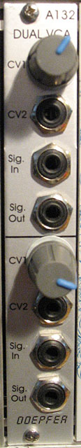

Beim A-132-3 mit dem SSM2164 gibt es wohl auch das Problem, das der VCA bei CV=0 im Exp. Mode nicht sauber zu macht. Als Workaround muß man eine negative Spannung anlegen.
Das kann eigentlich nicht sein. Entweder ist es ein Einzelfall oder das wäre ein schwerer Designfehler.

Bez.: A-132-3 (SSH-Version) Dual VCA
VCA macht nicht komplett zu, geht dafür höllisch laut.
Weiß jemand, was zum Modifizieren erforderlich ist, damit das VCA auch wirklich zugeht? Es ist unkomfortabel davor noch Offset zumischen zu müssen.

Gibt es von dem Ding einen Schaltplan?
Der SSM2164 braucht einen Logarithmierer, da er selber exponentiell angesteuert wird. Da ist gut Raum für Rechenfehler, die zu "macht nicht zu" führen.
Die müssen an der richtigen Stelle kompensiert werden, sonst hat man hinterher lustige Rechnenoperationen auf der Steuerspannung, die man gar nicht will.

Ich frage mich, warum er nicht gleich ein funktionsfähiges Modul produziert? Ein VCA der nicht vollständig schließt, ist nun wirklich restlos bescheuert.

beim A-132-3 könnte ich mir vorstellen, dass das daran liegt, dass der für den CEM konzipiert wurde und jetzt, da die CEMs ausgehen, der SSM als ersatz herhalten muss... es müsste im grunde das ganze modul neu konzipiert werden... aber das braucht natürlich auch zeit und dann nimmt man eben das, was man schon hat. ich find das nicht so schlimm, weil der service bei doepfer ja nun wirklich mehr als gut ist! da darf er ruhig fehler machen, weil ich ja weiss, dass er die zu fairen konditionen behebt.... :nihao:
Das kann bei einem IC-Wechsel ja auch notwendig sein.
Jemand schrieb, dass sowohl der CEM3360 als auch der SSM2164 verbaut wurden. Die haben nicht mal die selbe Anzahl von Pins. Der CEM ist ein Dual OP-Amp und der SSM ein Quad OP-Amp.
