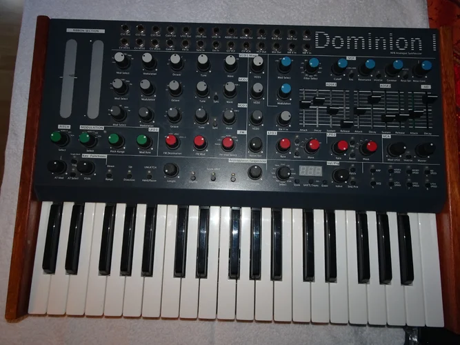

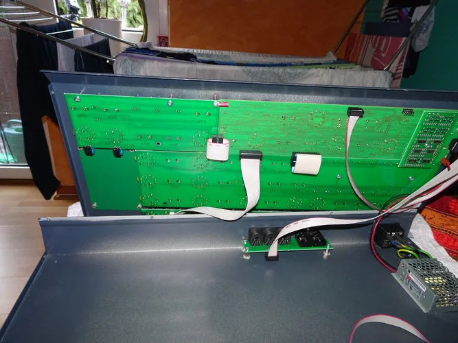

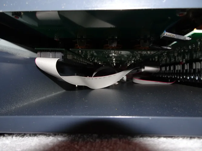

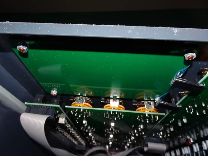

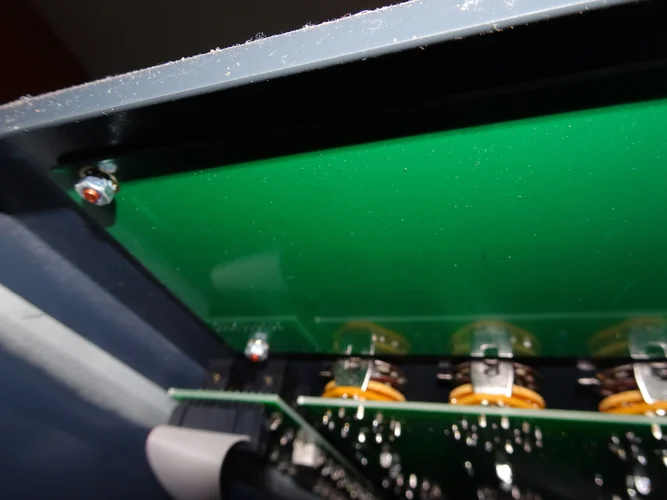

Hier sind schon mal Bilder des Dominion, nach einem Servicemanual muss ich mal schauen:

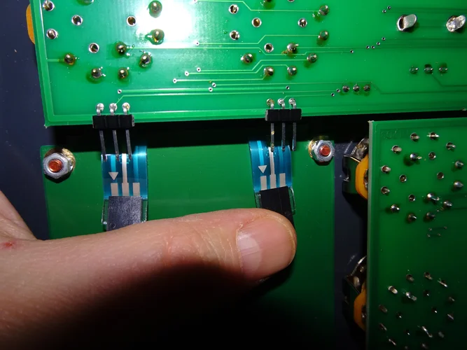

Im Gehäuse wäre noch massig Platz wie ich gerade gesehen habe. Die beiden Ribbons sitzen auf einer
Plantine und sind jeweils mit ner 3er-Steckverbindung mit der Hauptplantine verbunden.
Ich weiss ja nicht ob sowas universell ist, ich habe irgendwie so gar keine Ahnung :-(

Ohne Schaltplan kann man nix sagen.
Es geht jetzt darum, die Ribbon Controller durch Potis zu ersetzen.
Platz ist mehr als genug.
Vielleicht auch keine Wheels verwenden sondern Fader?!
