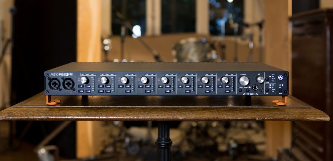

"Der 8Pre hat 8 Kanäle, die direkt am Gerät verwaltet werden, und weitere 8 Kanäle, die über ADAT zur Verfügung stehen. Man kann zwei 8Pre als Master und Slave miteinander verbinden oder z.B. einen 8Pre und einen anderen Arturia Audiofuse. Bei 16 Kanälen ist Schluss."
Aus dem Handbuch:
„The clockrate determines whether you need to use both sets of ADAT i/o connections or only one“
44.1K oder 48K : ADAT In/Out 1 => Tracks 1-8
88.2 oder 96K : ADAT In/Out 1 => Tracks 1-4, ADAT In/Out 2 => Tracks 5-8
"Bei einer Samplerate von 44,1 oder 48khz wird lediglich der erste eingang für 8 Kanäle genutzt. Bei höheren Samplerates teilt sich das ganze auf die beiden Anschlüsse auf.
Jemand anderer schrieb:
"Ich verstehe diese Limitierung nicht. Da gibt es 2 Adat Paare und die Firmware limitiert auf 16 Kanäle? Wo ist da der Sinn? Ich hoffe da wird nachgeliefert. Auch der gemeinsame Betrieb unter USB zweier Interfaces sollte gehen, damit 32 Kanäle realisiert werden können."
Verstehe ich auch nicht. Also insgesamt doch nur 16 (statt 24) Kanäle, weil ADAT2 nur im Falle von mehr als 48kHz benutzt wird, aber nicht zusätzliche 8 Kanäle zu ADAT1 (= 16 ADAT-Kanäle zu den 8 Line-Eingängen) ermöglicht?
So siehts wohl aus. Der verbaute Chip der die USB Schnittstelle bedient macht nur 16Kanäle. Das zweite ADAT Part ist für eine Samplingfrequenz über 48kHz nötig.

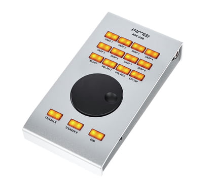

Es gibt von RME zwei Remote Controls. Welche nimmt man denn für Digiface oder Raydat? Ist das untere ausschließlich für den RME ADI-2 DAC? Kann man mit der Drehscheibe überhaupt fein genug die Lautstärke einstellen? Sehr komisch.
Ohne richtigen Lautstärkeregler (ich mag es sogar, wenn die richtig groß und dick wie bei Hifi-Verstärkern sind) kann ich mir gar nicht so recht vorstellen, wie die Bedienung einen nicht nerven könnte. Bei der TV-Fernbedienung hat mich das auch schon immer geärgert.
RME ARC USB
RME MRC Multi Remote Control

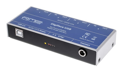

An den RME-AIs, wie RayDat und Digi-Face, stören mich eigentlich das Format (Digiface plus 4 ADAT-Kabel auf dem Tisch, und wird das kleine Ding nicht durch das Gewicht der Kabel vom Tisch runtergezogen?)
Was mir noch keiner beantwortet hat: wenn 4 ADAT-Kabel am Digiface hängen, wird das leichte AI wegen des Gewichtes der Kabel nicht vom Tisch heruntergerissen?
Wozu willst du das Digiface auf den Tisch legen?
Die ADAT Wandler kannst du normal ins Rack schrauben und das Digiface legst du einfach dahinter mit ins Rack.
Der einzige Grund warum man es auf den Tisch legen könnte, wäre wegen dem direkten Zugriff zur Kopfhörerbuchse.
Den Kopfhöreranschluss kann man sich aber auch einfach mit nem Verlängerungskabel nach vorn legen. Wenn du ne Patchbay hast, kannst du den Kophörerausgang auch auf eine der Klinkenbuchsen in der Patchbay legen.
Aber selbst wenn mans mit auf den Tisch packt, die Lichtleiterkabel sind hauchdünn und wiegen kaum mehr als ein Stück Bindfaden, da brauch man sich keine Sorgen machen, daß da durch das Eigengewicht Zug drauf kommt.

MIDI hat das Digiface leider nicht, das RayDat bietet je 2x MIDI In und Out.
Die Frage wäre aber auch, ob die RayDat notwendige Vorzüge gegenüber dem Digiface hat.
Die USB Interfaces von RME haben im Vergleich zu anderen Herstellern seit je her die Nase vorn, wenn es um Stabilität und niedrige Latenz geht.
Die Produktpflege ist auch hervorragend, denn es gibt selbst für alte Interfaces noch regelmäßige Treiber und Firmware Updates.
Mit der RayDat PCIe Karte wirst du tendentiell nochmal etwas kürzere Latenzen als bei USB rausholen können.
Die ARC USB könntest du nutzen, die andere nicht.
Alternativ kannst du eigentlich jeden MIDI Controller, der das Mackie Control Protokoll unterstützt zur Steuerung des TMFX Mixer nutzen.
Da gibt es eine ziemlich große Auswahl.
Ich nutze bei mir zum Beispiel meinen alten Behringer BCF-2000 mit Motorfadern im Mackie Control Modus, das geht super.
