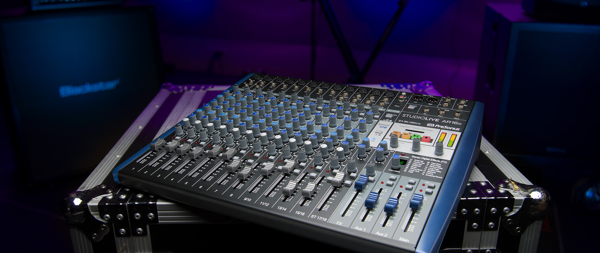

  • #52
16er...die Wandler sind top! Ich bemerke keinen Unterschied bei der wiedergabe...Ist halt voll Analagog bis auf die das AI.
Bluetooth auf Kanal 17und18 gibt es noch extra obendrauf...
Mit Incerts und direct Outs ist es halt etwas eingeschränkt...
Ja, wie mein Presonus. Absolut identische Ausstattung.
M.i.a.u.: sospro und Audiohead
  • #53
Ich hatte das Presonus auch mal gesehen in einem Geschäft...Mir scheint als würden die Potis beim Mackie nicht so dicht stehen...aber 100% sicher bim ich mir da nicht... Ich find das Mackie halt aufgeräumter, da Anschlüsse auf Rückseite usw...
M.i.a.u.: Doc Orange und Audiohead
