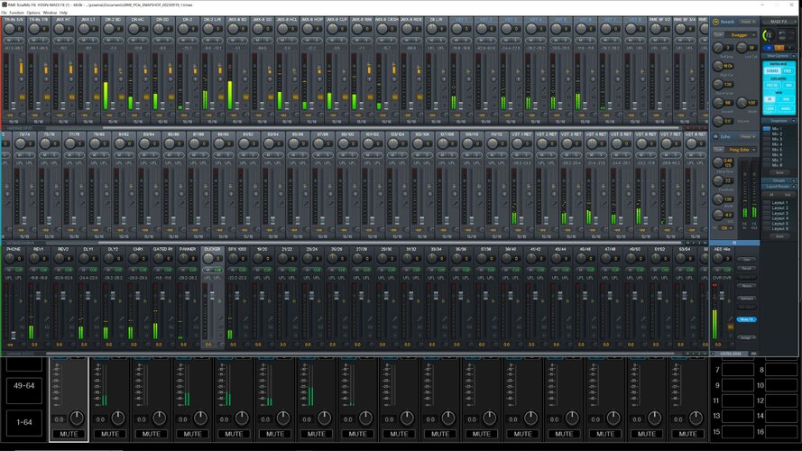

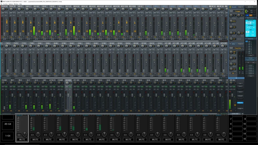

Der/Die Mann/Frau hat absolut recht! Und so sieht aus (pro Kanal sind max. 192 Send FX möglich):
Echtzeit mit minimaler Latenz (64 Samples). Hier mit einem VST3 RACK, welches in diesem Bsp. 10 FX beisteuert + 1 HW FX, im Hintergrund. Kann natürlich auch eine DAW sein. Aufnehmen und fertig. 😉
... und so hört es sich an (2bar LIVE MUTE MIX inkl. FX - JDXA (Seq. + Sounds), SE-02, DR-2, JOMOX-888).
Anhang anzeigen LIVE_JAM_20250918_2a.mp3
