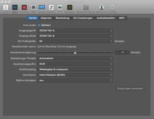

Bin gespannt auf Deinen Bericht, vor allem da Du ja auch in Logic auf dem Mac unterwegs bist. Anbei mal ein Bild von meiner Standard-Einstellung mit dem Zoom TAC-8 am Mac Pro. Das läuft so stabil bei jeder Gelegenheit. Wenn man die I/O-Puffergröße auf 32 halbiert, halbiert sich auch die Latenz ungefähr, aber damit kann man dann nur noch in Ausnahmefällen ohne Aussetzer arbeiten.

Früher waren wir froh wenn wir 10ms Latenz hatten, ihr seit ganz schön anspruchsvoll geworden ;)

Früher waren wir froh wenn wir 10ms Latenz hatten, ihr seit ganz schön anspruchsvoll geworden ;-)
Zu der Zeit habe ich stur weiter mit der 8-Spur-Reel-To-Reel-Maschine gearbeitet, weil solche Latenzen eben kein timing-korrektes Spiel möglich machen.
Wenn ich mich nicht verrechnet hab', bin von 'ner Erklältung ziemlich angeschlagen, dürftest du bei einem Abstand von deinen Lautsprecher von 3.3m die 10ms wieder drauf haben, von daher könnte es reichen sich einfach 'nen Kopfhörer aufzusetzen ;) Vielleicht ist die gefühlte Latenz auch einfach höher, wenn man erst mal den Wert gesehen hat...

@Summa: Das ist eine Milchmädchenrechnung, da sich die Latenzen ja addieren. Übrigens pflege ich beim Overdub-Recording immer einen Kopfhörer aufzuhaben. Wie das ja auch eigentlich normal ist, oder nicht?

Die I/O Verzögerung erledigt der Latenzausgleich und bei HW hast du dann bei 'nem guten Interface noch Zero Latency Monitoring. 10ms sind 100Hz... das sollte man sich mal vor Augen halten.
  • #49
@Summa: Das Zero Latency Monitoring bezieht sich doch nur auf das einzuspielende Signal. Was nutzt es Dir, wenn Du ein Signal ohne Latenz zu einem Signal mit Latenz einspielst, falls der Latenzausgleich nicht hundertprozentig funktioniert. Und der funktioniert nach meiner Erfahrung mit den meisten USB-Interfaces eben nicht richtig. Mache mal folgenden Versuch. Spiele ein perkussives Signal aus der DAW aus und nimm es dann auf einer anderen Spur wieder auf. Vergleiche die Spuren: Wenn reproduzierbar das Signal genau synchron ist, ist alles gut. Sehr oft wirst Du aber einen nicht unerheblichen Versatz feststellen und der wird möglicherweise auch noch bei jedem Neustart der DAW anders sein. Und ja: Das kann man hören. Es kann in einem Arrangement den Groove komplett zerstören.
Übrigens kannst Du bei 3 ms Roundtrip-Latenz sehr gut mit Software-Monitoring arbeiten, bei 10 ms ist das sehr unangenehm.
