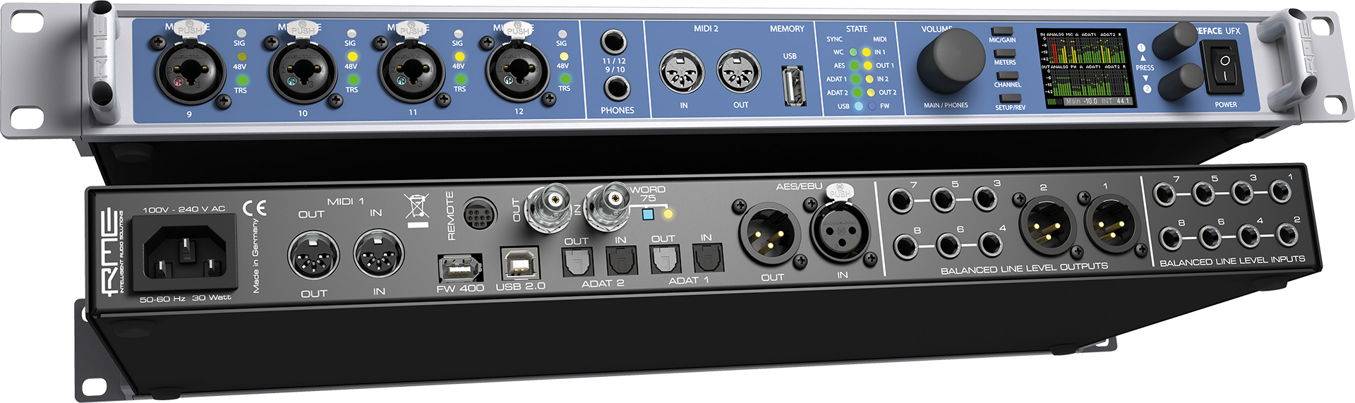

"RME HDSPe RayDAT" und "Ferrofish Pulse16"?
Gegenüber ner UFX II scheint ne HDSPIe oder RayDAT Karte wohl gar keine oder zumindest keine nennenswerten Latenzvorteile zu haben... Letzlich ist die Entscheidungsfrage ein Luxusproblem, zugrunde gehend auf ein Überangebot. Und natürlich gehen da die Meinungen auseinander. Niemand kennt ja überhaupt alle betreffenden Produkte persönlich. Für manche ist RME ein "teurer Kult", andere erfreuen sich am günstigen Preis/ Leistungsverhältnis. So ist das doch immer. Einer muss lange auf ein 300€ Notebook sparen, ein anderer sagt "hau mir ab mit dem Billigtteil" und würde es sich nichtmal anschauen.

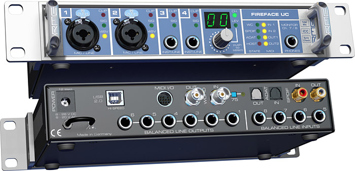

Wenn Dir ausgesprochen niedrige Latenz so wichtig ist, dann kannst Du alles schon mal aussortieren, wo sich keine Latenzmesswerte finden lassen oder wo man nicht mit den Latenzen von RME & Co mithalten kann. Oder aber Du sagst "ich will nicht zu viel ausgeben" und achtest nur darauf, dass die "gefühlte Latenz" unproblematisch ist.
@Summa empfahl ein RME UC, ich denke auch, dass es genau richtig für Dich wäre. Und außer diesem einen Typen drüben auf GS der dieses DAW Benchmark Tool entwickelt hat wird Dir kein einziger User auch nur zu 25% der angebotenen Produkte wirklich etwas sagen können, im Vergleich zueinander. Wer verbringt schon den Tag damit, in seinem Studio irgendwelche Audio Interfaces zu vergleichen?

RME Fireface 800 MK1
Fireface ist gut - auch heute noch - aber bitte per USB.

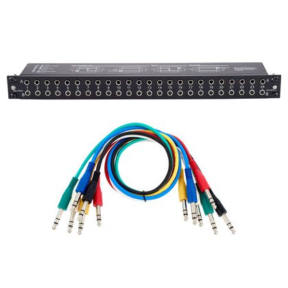

Mein Gedanke war, mir Patchbays einzusparen, und dafür ein Audio-Interface mit vielen Eingängen zu besorgen, um diese dann beliebig routen zu können. Ich weiss ja nicht, ob das im Menü möglich ist, dass man dort ganz leicht Empfänger und Sender einstellen, bzw. es sich umstellen lässt, nachdem vielleicht alle Gerätenamen dort registriert worden sind.
Probiert hab ich das noch nicht, ich könnte höchstens den Mixern 'nen Namen geben, aber generell dürften das die meisten Audio-Karten Mixer können, hab hier auf dem PC den RME Mixer für das Digface USB, da kann ich den Namen der Inputs verändern. Wahrscheinlich kannst du auch in der DAW den Eingängen Namen geben, hab' aber schon lange keine Musik mehr gemacht ;-)
  • #50
Der Gedanke ist an und für sich richtig.
Stolpersein dabei:
a) Du kommst tatsächlich einen Schritt weiter, wenn du dir die Patchbay kaufst, dich mit ihr beschäftigst und dich um das Anschliessen deiner Synthesizer kümmerst, als wenn du einfach zuwartest in der Zeit, in der du dir das Geld für ein Audio-Interface mit vielen Eingängen zusammensparst.
b) Da du dir grosse Interfaces herausgesucht hast, schreien die vielen Eingänge irgendwann "Ergonomie!" Wenn du dann auf die Patchbay verzichtest musst du einfach hinter's Rack kriechen, wenn mal "was ist". Das halte ich für keine so gute Idee. Das ist am falschen Ende gespart.
Leg' dir eine Patchbay zu!
Kost' nicht viel und tut deinem Gerätepark auch in Zukunft gut.
  • #51
Patchbays find ich auch eher nervig, Submixer find ich praktischer, schon weil es die Anzahl der Kabel die durch den Raum laufen reduziert, das Ganze auch ohne PC funktioniert und sich Effekte leichter einbinden lassen. Zumindest sollte man darauf achten dass die Audio Karte/Box als Mixer fungiert, sobald der PC ausgeschaltet ist.
Wenn alles angeschlossen ist braucht man nur noch selten hinters Rack zu kriechen, aber man muss halt jedesmal den PC anmachen wenn man was hören will ;-) und das mit den externen Effekten wird komplizierter. Ach ja, es ist von Vorteil die Kabel zu beschriften (oder die Eingänge, geht beim RX1602 nur nicht so einfach), sollte ich auch mal machen ;-)
