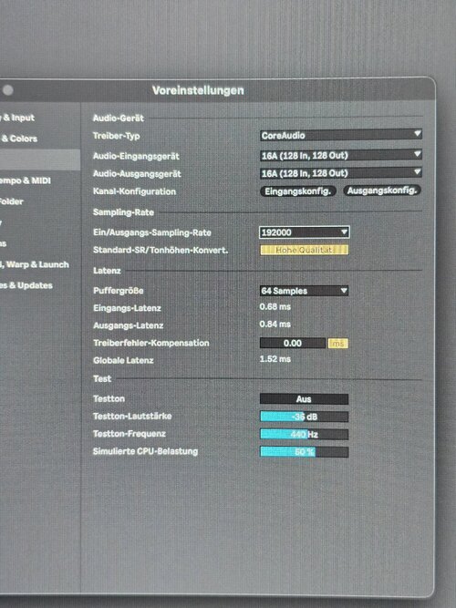

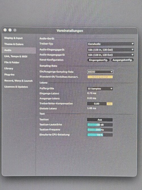

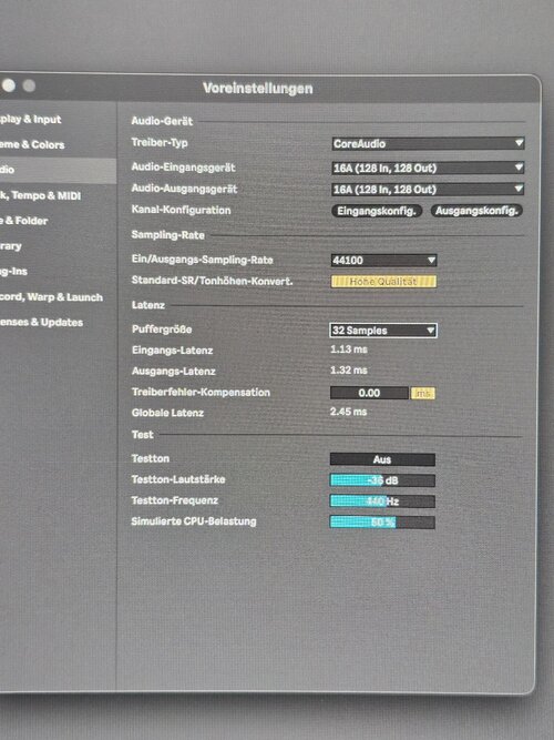

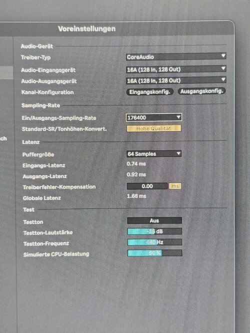

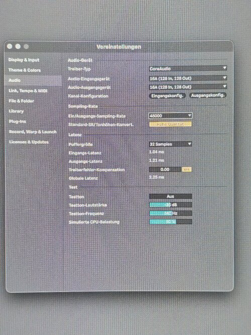

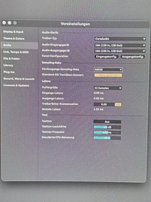

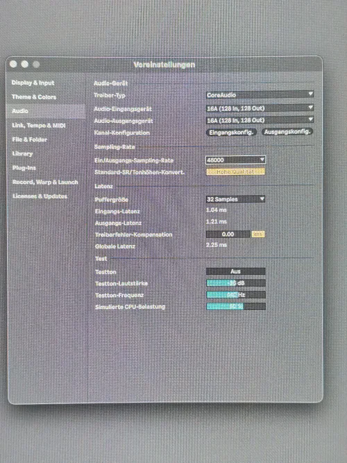

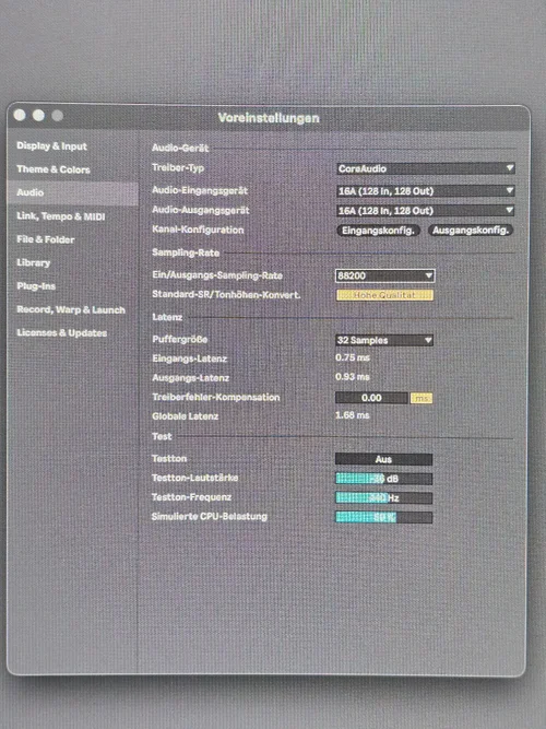

Krass! Kannst Du sagen, wie die Werte bei 44.1 kHz aussehen? Eventuell sogar mal kurz mit dem RTL Tool aus dem ersten Post messen?
Sorry @Tom Noise ... jetzt erst dazu gekommen, angehängt sind die Screenshots aus Ableton. Bei 176kHz bzw. 192kHz sind max. 64 Samples drin, ansonsten habe ich immer den kleinsten Wert genutzt (32 Samples). Was man gut erkennen kann: Bei ca. 1,5 ms ist Schluss... tiefer geht es nicht.
