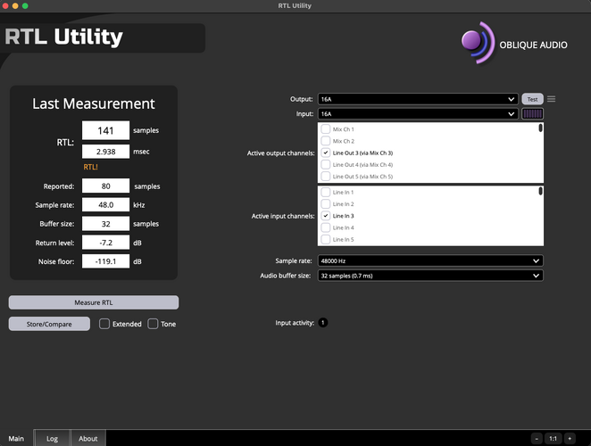

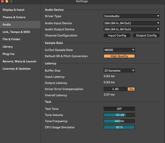

Also.. erstmal DANKE an ALLE die sich hier beteiligt haben :) Ihr habt mir die Entscheidung relativ einfach gemacht.
Habe nun das Motu 16A hier.. was soll ich sagen .. erster eindruck: Brutal !
Ferrofish A16 AE kommt dann auch bald.
Es lügt etwas :)
Mit manuellem Ausmessen der Latenz in Ableton bin ich dann hier gelandet.
Also ich muss schon sagen .. das ist echt Bombe ! Ich freu mich !
Nun aber erstmal alles verkabeln und "einrichten"

Ich kenne mich mit dem Ausmessen nicht wirklich aus, ehrlich gesagt... nie konkreten Bedarf gehabt, jetzt evtl. schon ;-)
Trotzdem interessiert mich das Verfahren: Warum setzt Du unter "Driver Error Compensation" 1,4 ms ein? Ist das evtl. die Differenz aus den über das RTL Tool gemessenen 140 ms und den 80 ms? Was bewirkt am Ende die Komepnsation (außer korrekte Angaben, mir ist schon klar, dass die DAW internen Angaben eher theoretischer Natur sind).
Sorry, wenn ich so blöde nachfrage... und vorab vielen Dank für eine Rückmeldung dazu.
  • #103
Du meinst wohl eher 140 und 80 Sampels :) ms wäre ja krass.
Nein ich habe in Ableton aus einem Einzelausgang ein kurzes sample im loop auf den vollen takt geschickt .. und diesen wieder in einen Input.
Dann macht man eine Aufnahme .. und misst in ableton aus wieviel der versatz vom ganzen takt ist.
lustigerweise.. oder logischerweise .. ist das der gleiche Wert den der RTL checker ausspuckt. Denke mal die Latenz die interne AD / DA wandlung

  • #105
Das wäre interessant, wenn du die Latanzen über Keyboard-Offset kompensieren möchtest, damit
die Midis beim Einspielen auch tight an Position sind.
ähh nö. auch wenn man externe Synthies oder Sequenzer recordet ... oder Dinge aus der DAW durch externe FX rein und raus jagt.
Ableton berechnet zwar die Latenz aber.. wenn die "error correction" nicht korrekt ist, haste immer diesen Wert als Versatz.
sieh Ableton verlinkung da oben.
Aber bei der geringen Abweichung .. kann man das ja schon fast vergessen
Ja und das ist nur was für Leute welche einen leichten Latenztick haben...

Ja klar... ich meinte Samples, nicht Millisekunden, ich kleiner Dummkopf ;-)
Also es ist nur ein Fall relevant in meinem Workflow, wo ich konkret einen Versatz einbaue: Ich wandle Midi über das USAMO von Expert Sleepers in der DAW erst in Audio um, was dann in der kleinen Kiste wieder in Midi gewandelt wird. Erzeugt nur minimalen Jitter und Latenz... signifikant weniger als wenn das z.B. pur über USB aus der Kiste käme. Zuletzt mit dem UAD Apollo hatte ich dann in Ableton -1.25 ms über die Track Delay Option minimale Latenz in der Kette ausgleichen können... danach war meine per Midi getriggerte Vermona DRM immer tight getrackt. Muss ich jetzt Gelegenheit mal anpassen, da das Motu 16A noch einmal deutlich besser Performance. Wahrscheinlich rede ich hier am Ende nur noch von 0.6 - 0.8 ms Negativ Offset ;-)

Ich habe es jetzt einmal über Ableton getestet und konnte mit dem bloßen (alten) Auge keine signifikante Abweichung zwischen Tom-Sample und der Aufnahme erkennen. Habe mir dann einmal das RTL Messtool von Oblique Audio installiert und darüber gemessen: Bei 96 kHz und dem kleinsten Buffer von 32 Samples habe ich einen Abweichung von 34 Samples bzw. 0.35 ms zwischen dem Wert, den das Motu sendet und was am Ende gesmessen wird. Alter Schwede... die Abweichung kann man als marginal bezeichnen, wenn ich da an alte Zeiten denke. Ich werde trotzdem einmal die 34 Samples zwecks Kompensation in Abelton einsetzen.
Nochmals vielen Dank für Deinen Tipp zum Tool und auch dem Ableton Tutorial. Top!
