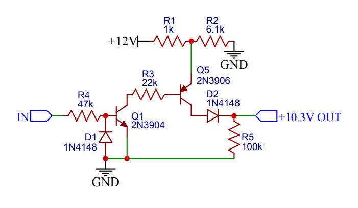

Vielleicht sowas als Schaltung? Nachteil ist halt +-12V und Eurorack.

Habe mir die Schaltung angesehen, im Prinzip kann man die Beschaltung des OP-Amps mit einem Trimmer versehen und so den Faktor entspechend anpassen.
Natürlich kann ich mir die Schaltung selbst aufbauen, ob nun mit Transistoren, OP-Amps oder Level-Shifter. Der Aufwand nimmt sich da nichts, aber manchmal hat man einfach keinen Bock. Vor allem ein passendes Gehäuse zu bauen, nervt mich. Ich habe leider meine Werkstatt nicht mehr, da wäre das alles kein Problem gewesen.
