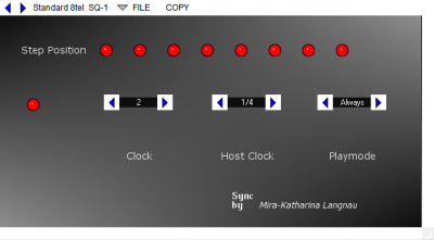

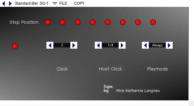

Um per MIDI und USB MIDI was ausgeben zu können, und trotzdem synchron zum Host-Takt zu sein, habe ich dieses kleine, sehr nützliche Tool entwickelt.
Es wird als VST-Instrument in die DAW eingebunden, und liefert jene für den SQ-1 geforderten Impulse mit 20mS Dauer für den Sync In. Gesteuert wird über einen Soundkarten-Ausgang. Obendrein gibt das Tool einen Startimpuls beim Starten des DAW-Sequenzers aus, sowie einen STOP beim stoppen; nebst eines BAR-Impulses und einer Clock.
Die letrzten 4 genannten Impulse sind Audio-Clicks, die auch ein Modularsystem verstehen kann, sofern man die Möglichkeit hat, diesen Click zu interpretieren.

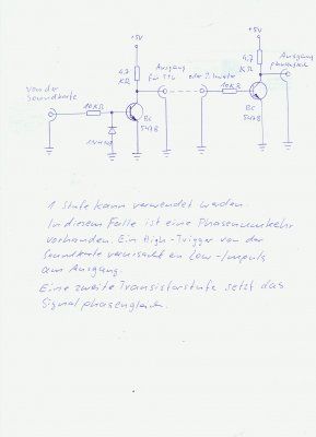

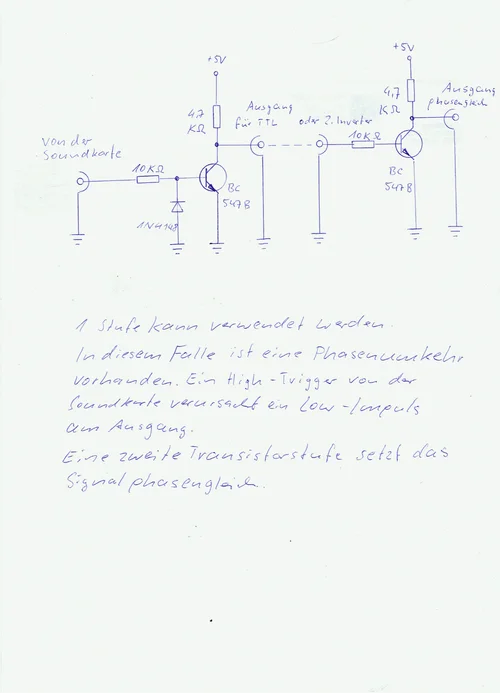

Ich habe bei meinem System einfach eine Transistorstufe genommen, welche über 10 Kiloohm die Basis eines einfachen NPN-Transistors ansteuert (z.B. BC 547B), der anti-parallel zu Basis und Emitter eine Schutzdiode hat (1N 4148). Der Kollektor kann entweder als open collector betrieben werden, oder spannungsgespeist über einen Widerstand. Wer das Geschriebene nicht nachvollziehen kann, dem liefere ich gerne ein Schaltbild.

Der Clock-Switch ist ein Clock Divider, der Host Clock-Switch ein Auswähler für Taktarten - und der Host Clock Mode Always/Play ist außer Funktion. In beiden Fällen funktioniert das Plugin wie gehabt.

Ich habe Dir ein Schaltbild mit der Transistorstufe gemalt. Eigentlich sind es zwei, denn die erste Stufe macht eine Phasenumkehr des Signals. Die erste Stufe alleine dient der Ansteuerung von TTL-Hardware (Oder Low Power Schottky - LS). Hierbei werden überwiegend Low-Signale zur Triggerung verwendet, die von einem High-Impuls aus der Soundkarte angesteuert werden. Eine zweite Stufe macht dies wieder wett; dann ist es allerdings nicht mehr für TTL/LS-Logik direkt geeignet.
Wozu brauchst Du diese Transistorstufe? Der Ausgang des Clock_SQ1 - Tools liefert exakt das geforderte Signal für den SQ-1. Die Transistorstufen, die eher auf das Tool mit den 5 Ausgängen gedacht sind, steuern unter Umständen Komponenten in einem Modularsystem. Dort eben, wo +5V zur Triggerung benötigt werden - oder ggf auch andere Spannungen. Die sind für den SQ-1 weniger geeignet; wenn überhaupt.

Übrigens: Bei meinen Versuchen hat sich eine bessere Störsignalfestigkeit eingestellt, mit einem Tiefpaß parallel zur Diode. 10KOhm und 10 bis 100nF müssten ok sein. der Grund ist nämlich folgender: Der Transistor ist relativ hoch- bis eher mittelohmig am Eingang. Und so finden kleinere Störspitzen hier auch locker ihr Opfer... Einfach mal testen; Pegel dürfte von der Soundkarte genug kommen; ggf. etwas höher einstellen. Aber wie schon erwähnt - diese Sache betrifft nicht das Handling mit dem SQ-1!.
