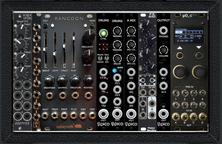

Hallo,
ich möchte euch mein diesjähriges Urlaubsrack vorstellen. Dabei bin ich von den vorjährigen RackBrute 3U mit 89TE auf ein PicoCase von EricaSynths mit nur noch 42 TE geschrumpft. Also nur noch die Hälfte. Dies war notwendig, da das 3U im Main-Rack ein fester Bestandteil geworden ist, und ich keine Lust habe, alles komplett auseinander zu reißen.
Somit musste ich mich noch weiter reduzieren, was schon eine große Herrausforderung war. Die meisten Module stammen aus meinem Main-Rack, nur zwei musste ich neu kaufen. Das sind zum einem das Ornament & Crime T4.0 welches mir TuneFisch gebaut hat, und ein Doepfer 4-fach-LFO.
Auf dem O&C habe ich die "Phazerville Suite" drauf. Auf beiden Hälften habe ich je ein DrumMap (MI Grids-Clone) laufen. Mit dem einem triggere ich das Pico DRUMS (Base und Hats) an, mit dem anderen das Pico DRUM2 (Snare in Blue Mode). Der letzte Kanal verwende ich um den Strum vom Rangoon (MIN Rings Clone) zu triggern.
Was ich damit testweise schon hinbekommen habe begeistert mich schon. Aber das O&C bietet ja noch mehr, was ich dann die Tage noch ergründen werde. Rings bietet ja auch och ein paar Schmankerl. Neben den klassischen drei Modes stehen ja noch eine FM Voice, Western Chords, String & Reverb in den alternativen Modes zur Verfügung, und dann ist da ja noch das "Disastrous Peace Easter Egg". Also genug um ein wenig Abwechslung zu haben. Ich hatte zu erst überlegt noch ein MI Plaits Clone (in der selben Größe wie Rings) separat mitzunehmen, dann kann ich bei bedarf die Module wechseln, aber ich denke das wird nicht notwendig sein.
Lediglich für ein paar Attenuator hat der Platzt nicht mehr gereicht. Alternativ hätte ich für das Multiple einen 2TE Attenuator verwenden könne, aber keinen zur Verfügung gehabt. So muss ich mich mit einer externen Lösung aus Poti und zwei Buchsen zufrieden geben. Rings hat für alle Eingänge einen Attenuator on Bord aber beim O&C und bei den beiden Pico Drums fehlen sie aber.
Das FX AID kommt als EndofChain Effekt zum Einsatz, und macht aus dem Mono-Signal des Mischers ein schönes Stereo Signal welches dann über das Pico Out auf die Kopfhörer geht. Hierzu hab ich auf dem FX AID die Effekte alle auf Mono In, Stereo Out ausgewählt.

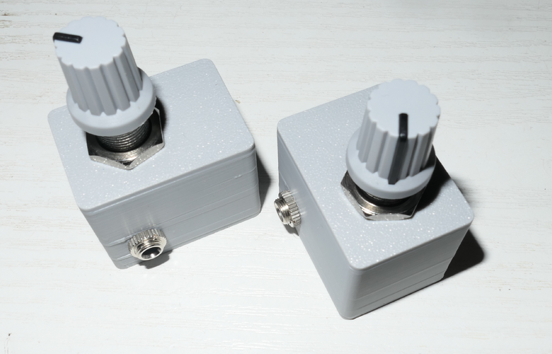

  • #366
Hier die beiden Attenuatoren, gebaut aus je zwei Buchsen und einem 50k Poti welches hier noch rum lag. Dazu ein Gehäuse konstruiert und ausgedruckt. In Summe 3h Arbeit.

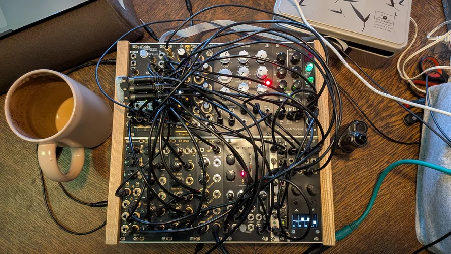

  • #369
Hat sich wieder was getan und es wird nie langweilig:
