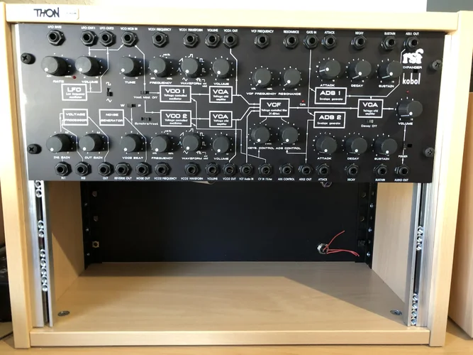

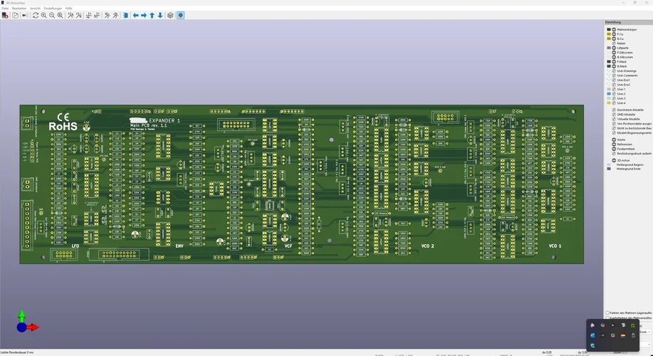

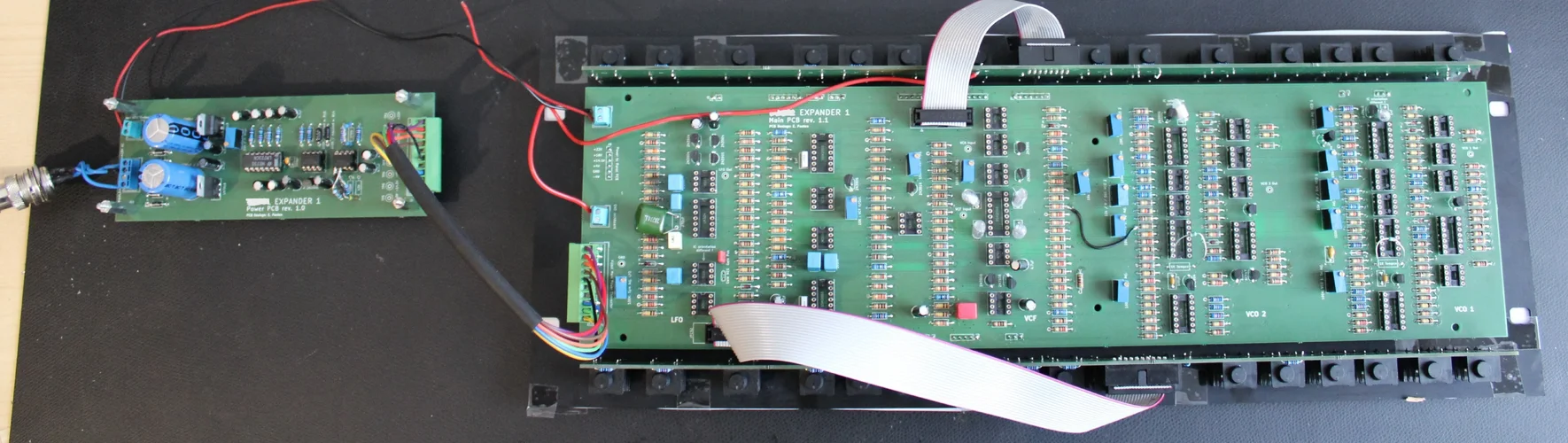

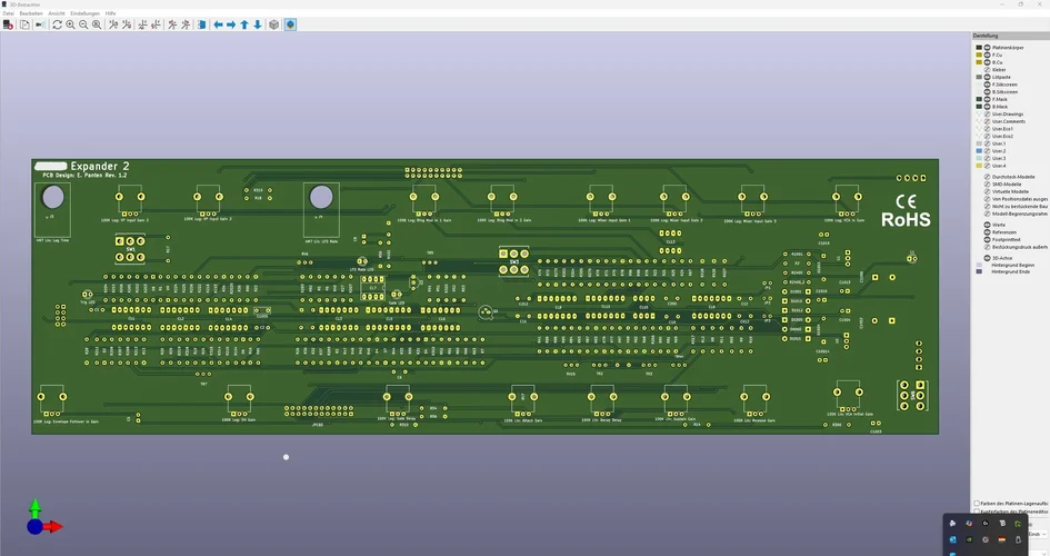

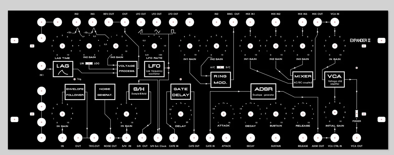

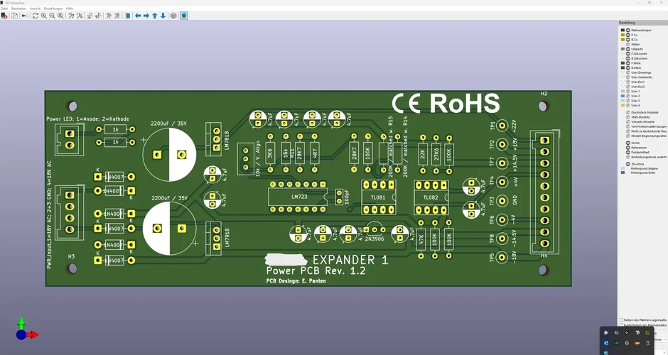

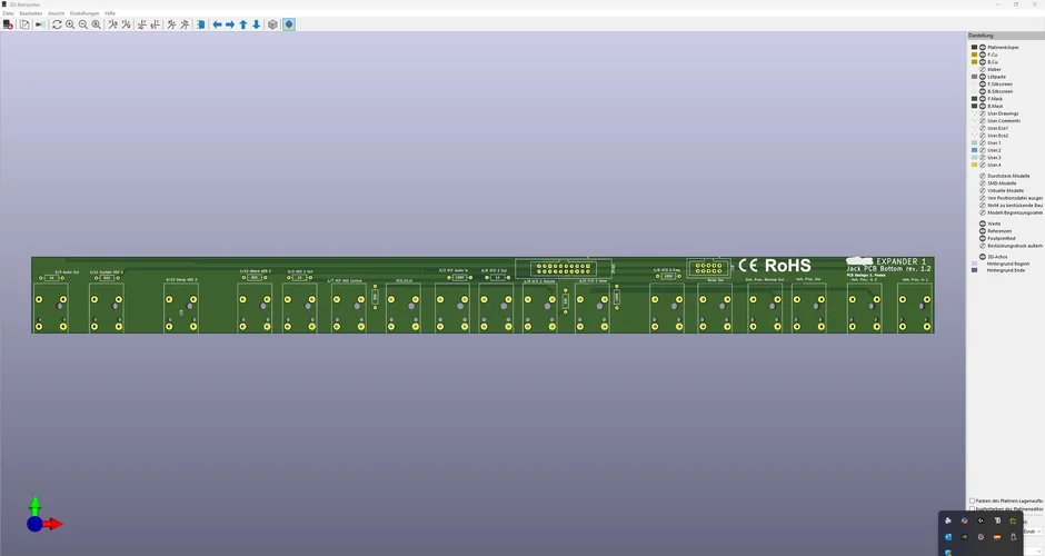

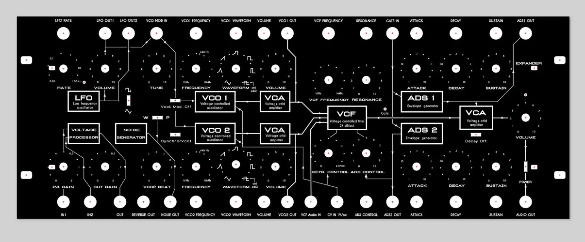

Ich habe die RSF Kobol Expander 1 und 2 als eigenes Projekt nachgebaut und die PCBs neu designt. Ich überlege das Projekt als PCB Set für DIY anzubieten.

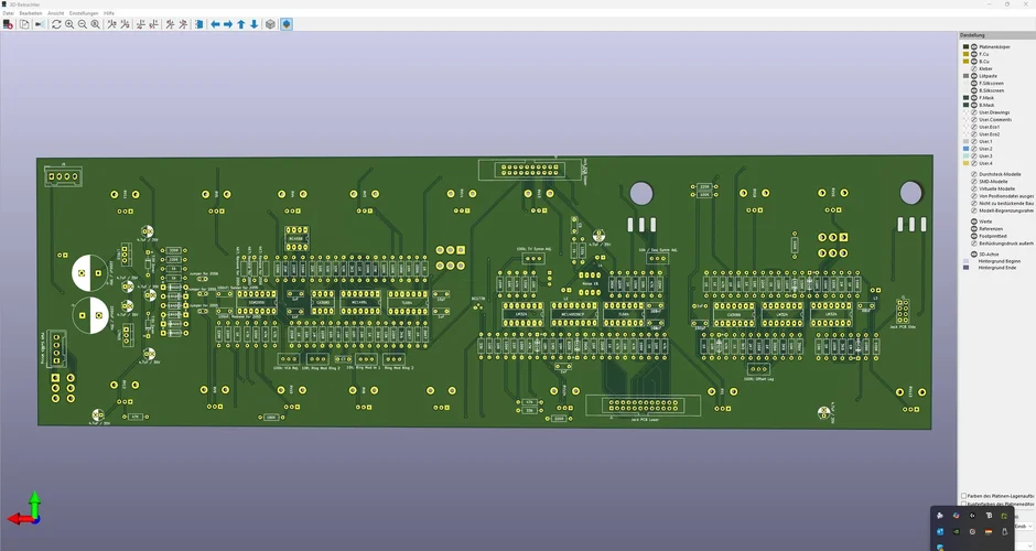

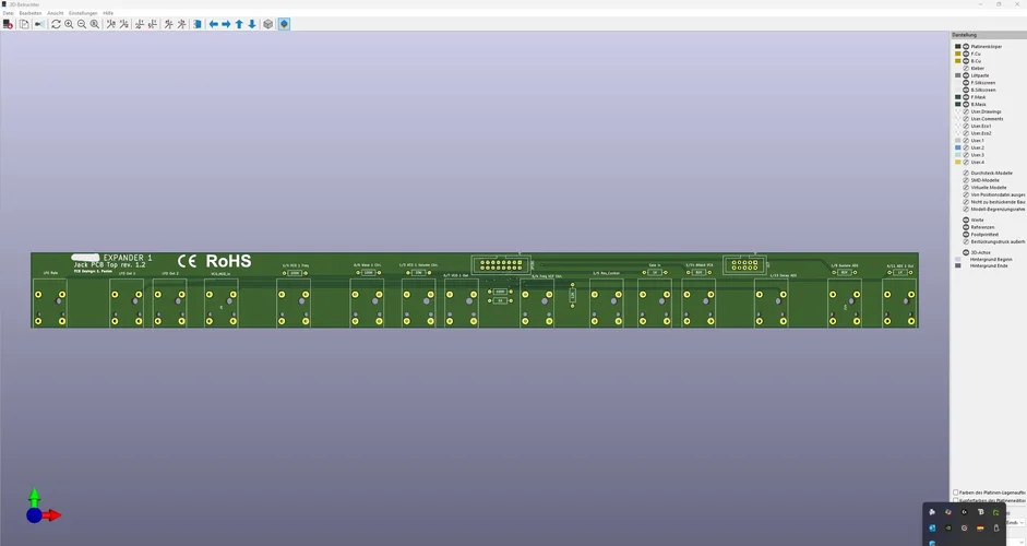

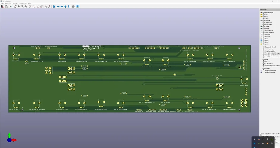

Das PCB Set für den Expander 1 besteht aus einer Power PCB, einer Hauptplatine, einer Panel-PCB sowie 2 PCBs für die obere und untere Buchsenreihe. Hauptplatine und Panel PCB werden über Stift- und Sockelleisten aufeinander gesteckt. Die Buchsen PCBs werden mit Flachbandkabel über Wannenstecker verbunden sodass das fertige Gerät leicht zu montieren ist.
Die Meisten Bauteile sind sehr gut verfügbar.
In den VCOs habe ich den uA726 durch einen CA3046 (man braucht für beide Expander insgesamt 5 Stück) und einen 1k Tempco ersetzt. Den schlechten digitalen Noise IC habe ich mit einem Electric Druid Noise 1b ersetzt. Der ist gut verfügbar uns kostet ca. 2-3€. Die Buchsen sind Standard Neutrik Buchsen.
Für den Filter IC kann man einen Original SSM2040 nehmen oder einen SSI2140 den es aktuell in Neuauflage von SSI gibt und der z.B. im neuen Prophet-5 drin ist. Das SMD footprint ist mit auf der Hauptplatine.
Das einzige Problem sind die SSM2050 Envelope ICs. Man kann sie mit Modifikationen mit einem SSM2056 ersetzen der etwa die Hälfte kostet allerdings ist die Modifikation für den VCA IC wegen der Release off Funktion etwas schwieriger.
Beim Expander 2 kann man sich (über Jumper) aussuchen ob man einen 2050er oder einen 2055/2056 nimmt da der 2er Expander eine vollwertige ADSR hat. Ich suche nach einer Lösung um ggf. AS3310 zu nehmen aber dazu bräuchte ich Unterstützung wie man das bewerkstelligen könnte.

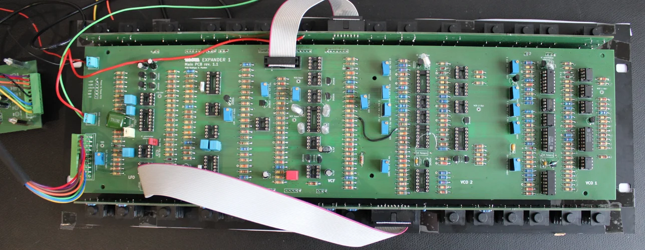

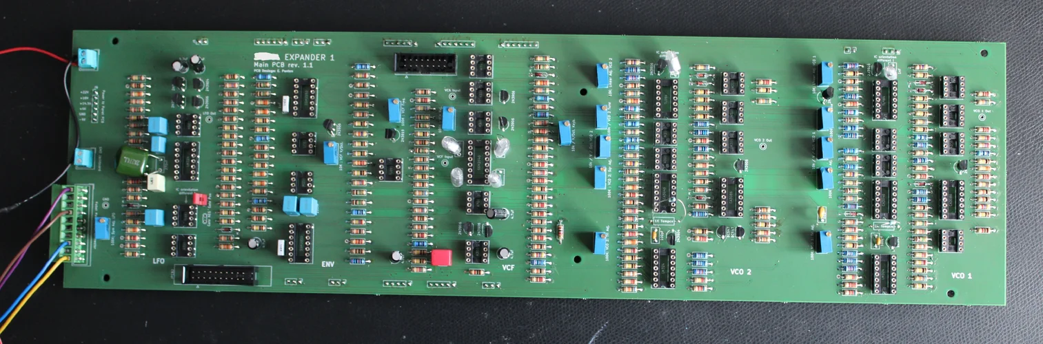

Der Prototyp vom Expander 1 läuft tadellos. Die VCOs tracken sauber über mindestens 6/7 Oktaven und er klingt wirklich extrem gut und ja, ich weiß dass Behringer* den auch im Programm hat und das der super günstig und gut ist aber das hier ist nunmal das "große" Spielzeug und mit dem Expander 2.

Anbei noch ein paar Bilder!

Man braucht auf jeden Fall ein Multimeter und ein halbwegs ordentliches Oszilloskop und muss damit auch umgehen können. An sich ist die Prozedur zum Kalibrieren nicht so schwer. Für das Trimmen und Stimmen der Oszillatoren reicht auch ein Tuner und etwas das saubere CV / Gate (5V) Spannug ausspuckt.
Man sollte zuerst die Power supply PCB bauen und dann mit dem Multimeter erst einmal die Spannungen messen. Vorher braucht man nicht weiter machen.
Das Oszilloskop braucht man um zu prüfen ob die Oszillatoren laufen und um die Symmetrie von Dreieck und Pulswelle einzustellen sowie die Symmetrie beim LFO, wobei ich die hohle Squarewave im VCO immer per Ohr einstelle. Das Filter geht auch per Ohr bzw. mit einem Tuner.
Beim 2er Expander müssen der Ring Modulator und die LFO Schwingungsformen eingestellt werden.
Man muss also schon wissen was man tut oder es jemanden machen lassen der das kann. Mit rumprobieren allein wird man nicht weit kommen.

Der Expander 1 ist komplett "Bug- free". Ein Freund und Forenmitglied und ich haben den heute mal ausführlich in die Mangel genommen.
Beim 2er muss ich noch 1-2 kleinere Bugs ausmerzen. U.a. die Anpassung der Hüllkurve an den 2056. Da bin ich noch nicht ganz zufrieden.
Wie es aussieht wird es einen kleinen ersten Run von ca. 6 -9 Sets geben. Das ist für mich überschaubar und ich kann entsprechend unterstützen.
Als nächstes steht ein Video an was den Expander 1 und die Funktionalität demonstriert.
Ich werde das hier posten. Ich will dass alles max. transparent ist.
Die SSM2056 machen mir etwas Bauchschmerzen, um ehrlich zu sein. Anscheinend nur noch als NOS ab ca. 60 Euro zzgl. Versand zu kriegen (vorausgesetzt, "vintagesynthshop.com" ist seriös (?) - hab kein Impressum, Straßenadresse o.ä. gefunden, nicht mal in welchem Land die nun sitzen).
Bei Ebay-Anbietern aus China gehts so ab ca. 100 Euro pro Stück inkl. Versand los, mit ungewissem Ausgang bzgl. Echtheit.
SMD-Version scheints (noch) nicht zu geben...
... und ob Zurechtbastelei von anderen Sachen so das Gelbe vom Ei ist? Electricdruid ist unbestritten cool und auch seriös, aber irgendwie scheint da einiges an "was nicht passt wird passend gemacht" nötig zu sein.
AS3310 fände ich gut, falls machbar.
Expander I ist nun komplett mit Panel und allem und 100% funktional!
Das Panel für den 2er hab ich auch schon.
Als nächstes heißt es die letzten mini bugs beim 2er beseitigen und final zusammenbauen!
