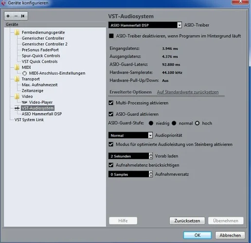

Re: Können aktuelle Computer (Nicht nur Windows) das überhau
MickMack schrieb:
...deaktiviere mal Deine Netzwerkadapter (W-Lan, USB-W-Lan, Controller usw.) im Gerätemanger.
...nur falls es übersehen worden ist!
Und hier mein Equipment, mit dem ich NULL Probleme habe, weder in Cubase noch in Studio One!
Intel i5 3570 /16GB RAM /AMD HD6450/ 120GB SSD für Win 7 Prof. und 500GB SSD für Sample-Libarys/ Cubase 8.5pro / Presonus Studio One 3.2.1
RME Hammerfall HDSP
Buffer Size: 128
hier meine Einstellung in Cubase:
