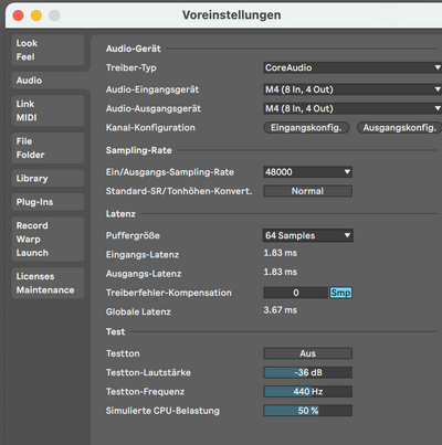

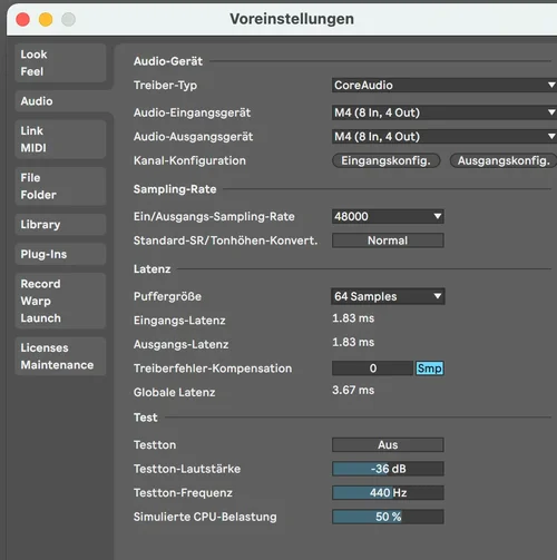

Motu M4 läuft hier sehr gut mit minimalsten Latenzen ohne Probleme am 2020er Imac.
