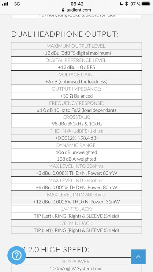

Der Audient macht 80 mW an 60 Ohm .. Also den AKG kannst du daran vergessen , Ansonsten lesen sich die Specs normal ...

Mit 105dB/V liefert der AKG 108dB SPL am Audient.

Also hier im Video (siehe unten) kommt der Sennheiser HD-650 (allerdings mit 300 Ohm) mit dem Audient ID4 sehr gut weg!
Dann hätte laut eurer Meinung der AKG große Probleme mit der Lautstärke ähnlich wie an meinem Steinberg UR22 ?

Datenblatt von dem Audient

Wie viel Ausgangsleistung der KH-Verstärker an welcher Last hat, muss man eben prüfen.
Dein altes Interface schaffte laut Datenblatt 6mW, das Audient rund 60mW, das sind schon mal 10dB mehr. Ob dir das reicht, kann ich nicht entscheiden. (Für Ohren wegballlern ist das aber zu wenig, dafür ist der K701 aber auch nicht der beste Kandidat. )
