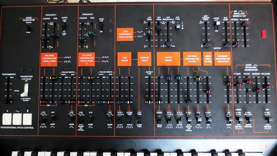

Meiner kam ja heute....und geht morgen wieder zurück, das Ding ist kaputt :mad:
Es macht ständig einen Ton, man hört sogar LFO Modulationen darauf.
Ich dachte erst, daß es an irgendwelchen Einstellungen liegt, vielleicht ein Hold, oder Release voll drauf, aber ich habe alles durch, lediglich eine Veränderung des Tones kann man bewirken, aber weg geht er nicht. Hab es mit symetr. und normalen LS Kabeln versucht, ohne USB, keine Auswirkung.
Hier kann man es hören, ist zwar nur Cam-Mic, aber es ist recht laut und deutlich (an den fehlenden Stellen hab ich mein Fluchen raus geschnitten):
Ich wollte nur nochmal sicherheitshalber nachfragen, vielleicht bin ich ja doch einfach nur blöd.
Aber auch sonst weiß ich noch nicht, ob ich den überhaupt neu nochmal haben will.
Die Verarbeitung ist zwar sauber, aber alles Plastikpofel, auch die Wanne, also das Gehäuse...die Hälfte vom Preis wär dafür ok, wenn ich den mit dem MS-20M vergleiche, ist der 2 Klassen besser - auch klanglich. Ausserdem sind die kleinen Tasten für meine Pranken einfach kacke, viel zu winzig, mach ich zwar nicht so oft, aber da könnt ich nur mit Anstrengung drauf spielen - das hätte ich ehrlich gesagt nicht gedacht. :doof:
Falls also einer ein Heilmittel weiß.... :dunno:

VCA Gain runter gezogen?
  • #1.732
VCA Gain muss runter! :mrgreen:
Key Gate Schalter auf AR Env routen.
Schau hier:

ich glaubs nicht, die beiden Einstellungen in Kombination, das wars...und ich habe vor dem Video schon ne Stunde rumgesucht.... :roll:
Tja, immer gut so nen Veteranen Sammler hier zu haben, danke dir und auch Poly 800 :supi:
Jetzt kann ich den Plastikhobel wenigstens ausprobieren, bin dann mal weg :mrgreen:

Genau das hatte ich auch! Damals!
Ich bin fast wahnsinnig geworden,
bis ich den VCA Gain als Übeltäter gefunden gefunden hatte :selfhammer:
  • #1.737
Ja, vor allem hatte ich da dran rum geschoben (drehen geht ja nicht :mrgreen: ) und dann war alles aus, kein Ton mehr...hab die ganze Anleitung durchgelesen (da ist wizigerweise noch eine 2te, Originale von ARP damals dabei) da stand nirgendwo etwas darüber...na ja, JETZT wissen ja alle Bescheid.

den VCA Gain Fader brauchst du erst wieder, wenn du anderes Zeug über den Audio Eingang durch den ARP schicken willst. ;)
