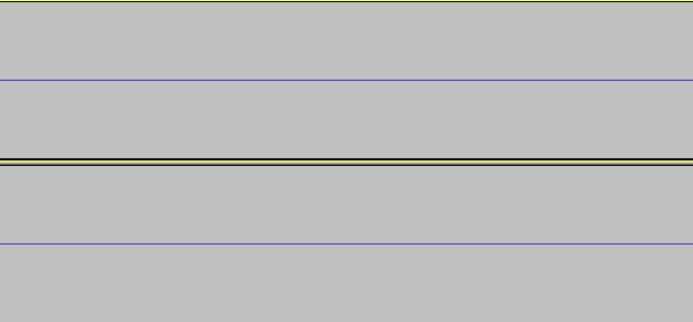

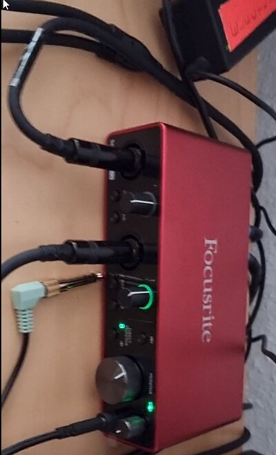

Korg EMX kein klang
Schließe als erstes mal nur die EMX andein Audiointerface an:
1) Linker Kanal and Input 1, rechter Kkanal an Input 2
2) Achte darauf das beide Kanäle auf "Instrument" eingestellt sind

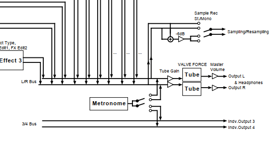

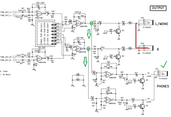

Oben hast du geschrieben, dass sich über den Kopfhörerausgang alles normal anhört. Dann kann es aber nach Schaltplan nicht an den Röhren liegen oder ist das jetzt anders.
Die originalen Röhren (Electro Harmonix) fangen ziemlich schnell an zu zerren, je nach Sound ab 10 Uhr Stellung nach meiner Erinnerung. Ich habe die schon vor 13 oder 14 Jahren gegen solche getauscht.

Steck mal bis du welche hast einfach deinen Kopfhörer abwechselnd in den L/Mono und R Ausgang der ESX. Master Volume und Tube Gain vorher ganz zu drehen.
Dann mal ein Pattern nur mit einer Kick ohne Effekte laufen lassen und den Master Volume aufdrehen. Hier sollte sich alles normal und ohne Verzerrung anhören.
(nur links natürlich) Nun den Tube Gain langsam aufdrehen und den Master Volume je nach Pegel wieder zudrehen.
Zum Vergleich kannst du das ganze dann mit der EMX wiederholen.

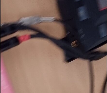

Ich hatte vorhin im "Muckekeller" noch ein Video gemacht ..Mir ist aufgefallen ..das wenn ich den Master von der ESX mehr als ein viertel aufdrehe..das hier raus kommt.
Röhre war ca ein viertel aufgedreht.
Ist zwar immer noch mit nem Y Kabel angeschlossen..nur ist es trz arg seltsam.

Ok, aber durch den Audio In geht doch die Qualität verloren oder nicht?
Und ja erstmal vielen Dank für deine ganzen Videos ..hab vor ein paar wochen schon dein kanal entdeckt ..hat mir sehr viel geholfen :D
Oh, das freut mich, vielen Dank!😊 Was den Qualitätsverlust betrifft - ich finde das halb so wild und würde das in jedem Fall erstmal ausprobieren. Ich hatte mal einen Octatrack, bei dem ich viel mehr das Gefühl hatte, daß der das externe Signal ausdünnt. Trotzdem wird der von vielen sehr gerne für Processing benutzt.
