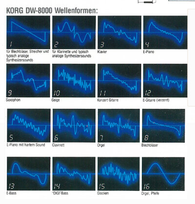

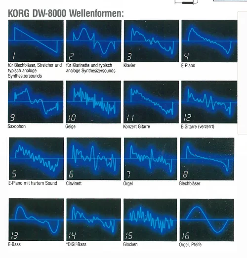

An den DW Wellenformen ist jetzt nichts Besonderes. Das sind ja keine Samples. Du könntest in DSS1 ständig ähnliche, obertonreiche oder weniger obertonreiche , Wellenformen mit der Additiven Synthese erstellen.
Das ist der einfachste Weg.
Nimm einfach das als Anhaltspunkt:
Der DSS-1 klingt dem DW sehr ähnlich. Allerdings hatte ich immer den subjektiven Eindruck, dass der DSS1 mehr Druck macht. Mehr Schub von unten.
Sicher? vintagesynthexplorer.com schreibt:
2 DWGSs per voice; 16 sampled digital waveforms (including saw, sqr and sin)
Also hab ich das falsch verstanden und der DSS-1 beinhaltet nicht die Wellenformen vom DW-8000 sondern lediglich ein paar Sounds von selbigem auf den Factory Disketten?

Ich meinte, das sind keine komplexen Multisamples, sondern sehr einfache Rohwellenformen mit unterschiedlichem Obertongehalt.
Richtig. Der DSS1 kann Samples einladen. Hat keine Wellenformen intern im Rom abgespeichert. Man kann über die factory disk aber einige DWGS Wellen laden.
Ich bin mir fast sicher, dass das zumindest keine Samples der Originalinstrumente sind. Man hat wohl die Instrumentalwellen so gut es eben möglich war, nachgebildet. Bei manchen Wellenformen wie Nr. 1 und 2 ist es sehr unwahrscheinlich, dass ein akustisches Instrument genau solche Schwingungen erzeugt, beim Sinus sogar unmöglich.
Nö, das sind einfache additive Spektren mit 128 Teiltönen und allen Phasen auf 0. Kann man auf den Bildern schön sehen, dass die Waves alle mittelpunktsymmetrisch sind (wie übrigens auch die Einzelwaves beim MW1).
Der DSS1 berechnet die DWGS offline (als additive Mischung oder durch Zeichnung per Fader) und baut daraus dann ein abspeicherbares Multisample, um Aliasing zu vermeiden. Zusätzlich hat er eine handvoll Presets (Sine, Square, Saw...), wo die Levels der Teiltöne mathematisch bekannt sind.
Der DSM hat mehr additive Presets, die über diese paar simplen mathematischen Waves hinausgehen. Dort und beim DW/EX kann es gut sein, dass Korg tatsächlich eine kurze Passage aus Instrumentensamples analysiert hat. Vielleicht nur durch das betrachten von Spektrogrammen. In jedem Fall sieht das Ergebnis verfremdet aus, da ja alles mit der additiven Synthese des DSS1 erzeugt wurde und da die Phaseninformationen der Vorlage rausfliegen. Für den Zweck reicht das aber.
Um den DW/EX im DSS1 nachzubilden, muss man die spektralen Amplitudenwerte dieser DWGS Waves kennen oder bzw. selber analysieren. "Mit drin" sind die also schon, aber eben nur potentiell.
Btw. gab es damals einen Trick, den ich mangels DSS1 leider nicht mehr nachvollziehen kann: Wenn man ein komplexes Sample im Speicher hatte und an einer bestimmten Stelle vom Sample Edit in die additive Synthese umgeschaltet hat, war der Speicher plötzlich mit einer entsprechend klingenden DWGS Wave gefüllt. Das war nicht dokumentiert und ich hab es eher aus versehen entdeckt.
Nachtrag: Hab mein Gehirn jetzt aus dem Nachtschrank geholt und ich erinnere mich wieder. Mit geladenem Sample auf adittive Synthese umschalten und Preset "Current" wählen. Dann analysiert er offenbar ein kurzes Stück des Speicherinhalts (vermultlich stur die ersten 256 Samplepoints) und baut daraus Amplitudenwerte der Teiltöne. Eine Analyse mag man dem alten Prozessor nicht zutrauen, aber er macht ja auch nichts anderes, wenn er eine Faderzeichnung in spektrale Amplitudenwerte übersetzt, um daraus dann eine bandlimitierte Mip Map zu bauen. Dauert halt alles einen Moment.
Normalerweise war auf den DISKs immer eine Bank (D?) auf der 32 Sounds mit DWGS Wellen waren. Das klingt schon sehr nach DW/EX. E-Pianos und vor allem die Brass Sounds hört man sofort raus.
