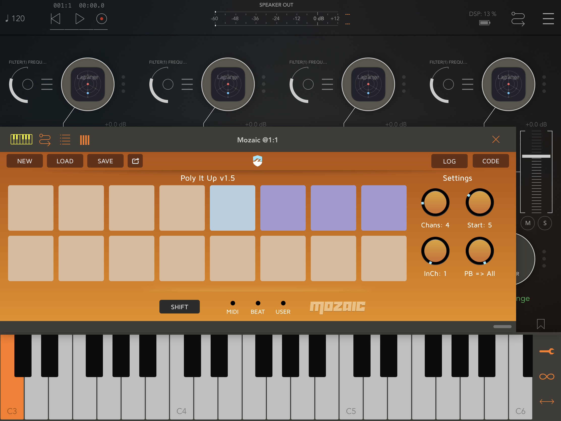

Moin zusammen,
ich bin ja überzeugter KORG Gadget Benutzer und habe folgende Idee: Ich möchte gern einen polyphonen MS-20 mit Gadget bauen. Dazu möchte ich mehrere Memphis Gadgets als Tracks nebeneinander platzieren, einen pro Stimme. Das angeschlossene Keyboard soll nun MIDI Noten senden und ich möchte, dass jede Note einem anderen Gadget zugewiesen wird. Ich stelle mir vor, wenn jeder Track einen eigenen MIDI Kanal hat und ein MIDI Filter jede gespielte Note auf einem anderen MIDI Kanal sendet, dann müsste das gehen, wenn jeder Track einen eigenen MID Kanal hat. Gibt es MIDI Filter, die sowas können? Auf iOS? Auf Mac OS?

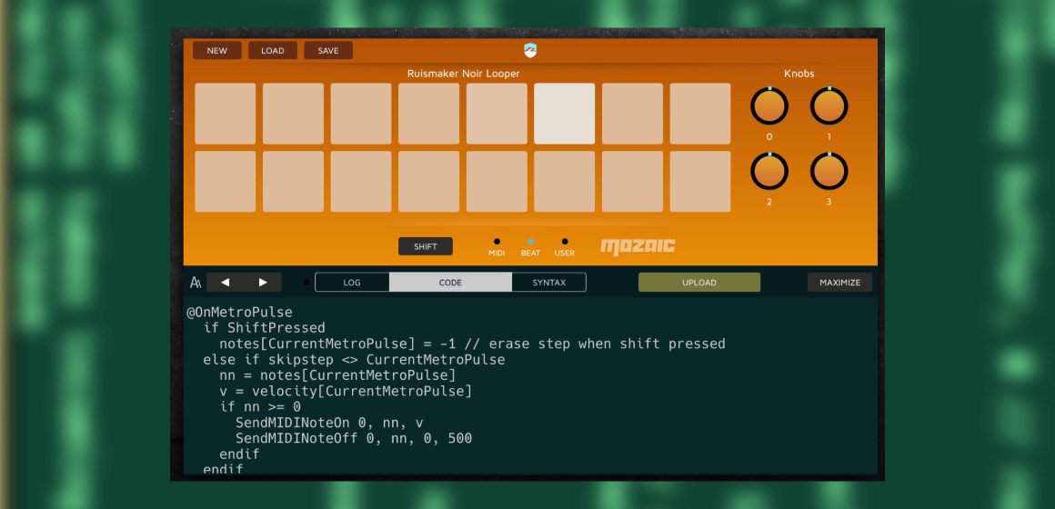

mit der Mozaic App kann man sich MIDI-Plugins genau nach seinen Wünschen konfigurieren:
Es gibt auch auf Patchstorage bereits 197 Mozaic-Plugins, die netterweise kostenlos von Nutzern/Entwicklern zur Verfügung gestellt worden sind.

So. Mozaic ist es dann geworden. Nach einigem hin und her hat es dann mit Audiobus am Ende geklappt und funktioniert 1A. Vielen Dank nochmal für den Tipp!
M.i.a.u.: oli
Gerne. :)
Und ist das "Poly It Up"-Patch genau oder ungefähr das, was dir vorschwebte?
