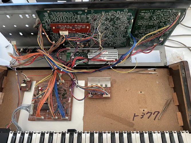

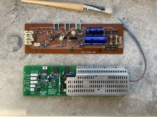

So nach dem Urlaub ging es heute weiter. Alle Boards wurden geracapped. Außerdem ist das neue Netzteil angekommen und installiert. Der Trafo und das Filter Board fliegen raus. Keine Heizung mehr, kein Brummen mehr und Netzspannung egal da Schaltnetzteil. Drop-In Replacement.

Interessant! Das ist ein Schaltnetzteil mit nachgelagerten linearen Spannungsreglern (was natürlich gut ist). Ich schätze, dass das durchaus genauso heizen wird
