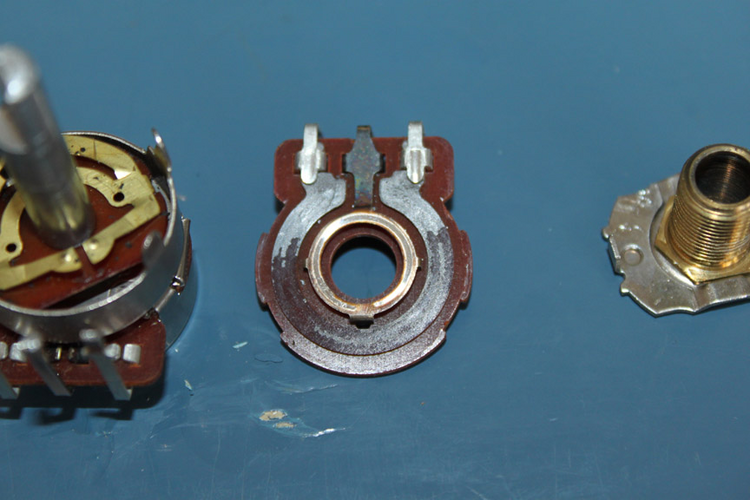

Lass mich den Vergleich nehmen: Kontakt 60 ist eine Holzraspel, während Kontakt 600 ein Politurfließ ist.
Nur so als Beispiel: Spezialpoti eines Moog Parametric EQ nach dem Einsatz von vermutlich Kontakt 60 (diese Potis gibt es so nicht als Fabrikware, das waren Sonderanfertigungen für Moog. ich habe dann in USA Handanfertigungen der Potis zu einem Preis von ca 30 Euro das Stück machen lassen).
M.i.a.u.: Phil999, cereal und Miks
Danke für den Hinweis. Leider ist im Labor nur Kontakt 60 vorhanden. Habe kurz zu den Unterschieden gesucht und der Grund für Tuner 600 und gegen Kontakt 60 ist wohl, dass ersteres verdampft und zweiteres Rückstände hinterlässt, welche danach entfernt werden müssen.
Mit Kontakt 60 werden die Symptome erst besser, aber im Anschluss zerfrisst es dir die Kohlebahnen auf den Potis und diese sind unwiederbringlich zerstört. Ich habe aus Dummheit mal ein ganzes Mischpult damit eingesprüht, welches ich nach ein paar Monaten dann schließlich entsorgen konnte.
Tuner 600 ist genau für solche Kohlebahnen gemacht. Ich habe damit schon völlig verloren geglaubte Potis wieder zum Leben erweckt.
Bitte also nicht aus Faulheit / Lustlosigkeit Tuner 600 o.ä. zu bestellen einfach das im Labor vorhandene Kontakt 60 auf die Potis schmieren. Bitte bitte nicht...
